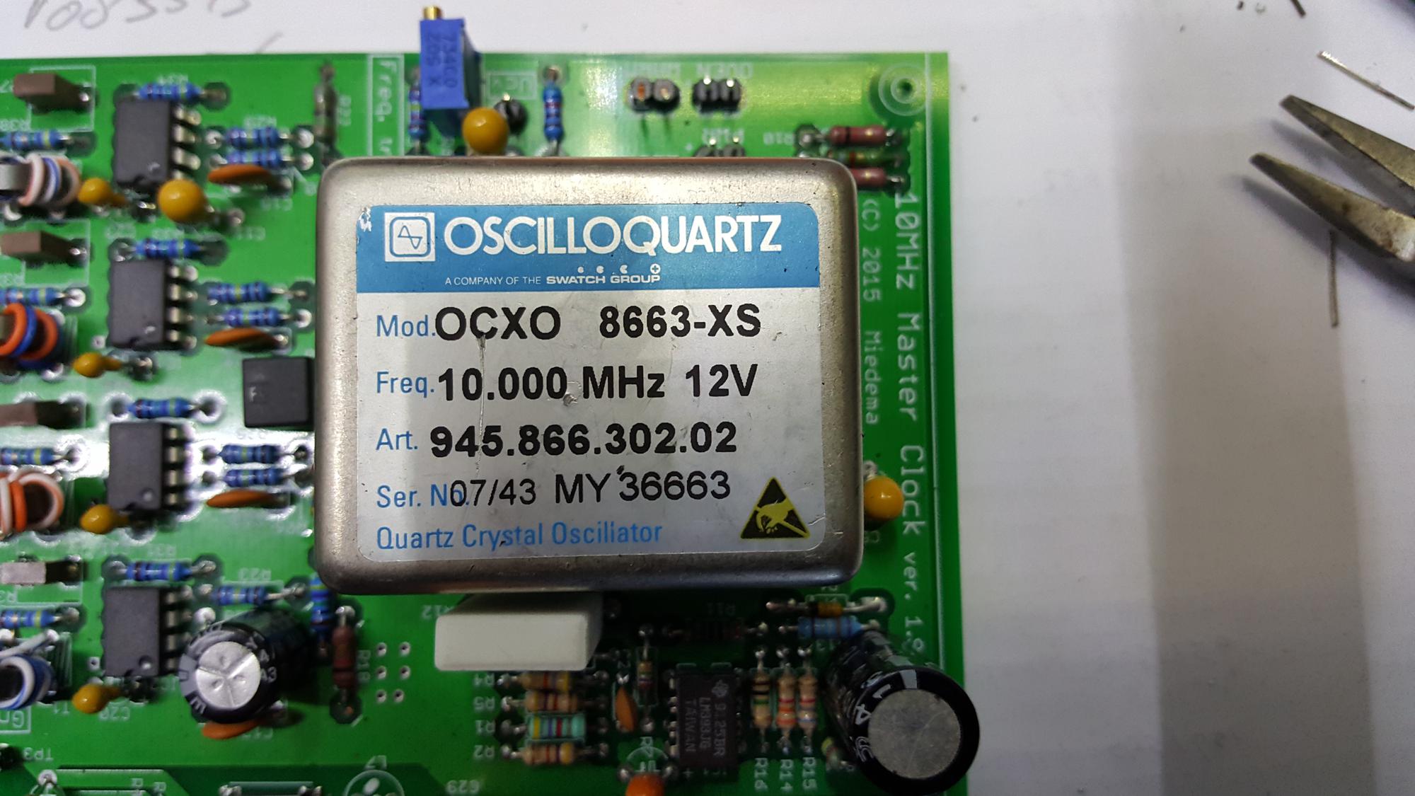

Ha Paul,
Volgens mij niets om je zorgen over te maken :-)
Ik heb hier ook een 8663 met serienummer MY.....
Ik heb het idee dat deze OCXO's uit een latere productierun komen, vanaf een andere locatie. (MY = Maleisië?)
Mijn MY... meet ongeveer net als z'n broertjes. (Er zijn onderlinge verschillen, maar ze zijn allemaal ruim beter dan hun specificaties)
Als ik kijk naar de door mij genoteerde waarden voor Vfc (10MHz) dan loopt dat van 4,7V tot 6,0V. Dus ook daar zit een flink verloop in. (en wijkt soms flink af wan wat de verkoper er op gekladdert heeft.)
Jouw OCXO lijkt door die (vermoedelijke) date-code eerder een stuk recenter dan de meeste, dus ook wat dat betreft geen reden tot zorgen :-)

ik heb deze ontvangen ;
die zat op een print met soort van rubber voetjes eronder, deze heb ik laten zitten.
staat ook een nummer ingekrast, 36663, wat weer het serienummer is dat op de bovenkant staat :

Ha Henk, is wel de bedoeling, ik heb de OXCO inmiddels al van het originele printje af gehaald en op de Masterclock print gesoldeerd wat overigens vrij gemakkelijk ging.
Ook bedankt voor de datasheet, de datasheet die ik had was een stuk ouder.
@Gertjan, blij dat te horen, ik heb hem inmiddels ook geprobeerd en hij doet het prima. Tijdens opwarmen trekt hij ongeveer 480 mA en dat zakt vervolgens terug naar 180 mA, geheel volgens verwachting dus :-)
De glazen afdichtingen zijn ook allemaal nog heel.

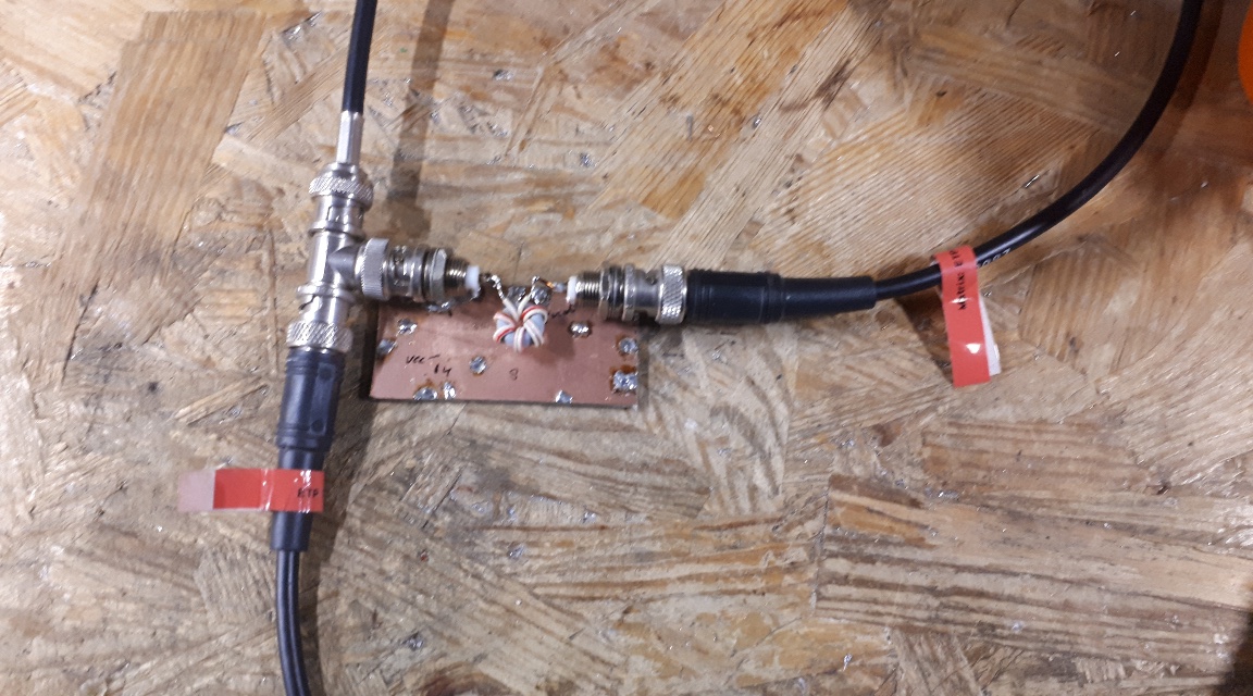

Plaatjes zeggen meer als woorden:
Op de scoop zijn beide meetkabels afgesloten met 50 Ω
Signal komt uit de functiegenerator 50 Ω uitgang Vrms 1,700 V en Vrms 1,664 is het gemeten uitgangssignaal.
Hoe de berekening naar dB gaat weet ik zo niet.
Groet Paul

10*LOG10(P-uit/P-in)
of
=20*LOG10(U-uit/U-in)
in jouw geval dus 0,19dB
[Bericht gewijzigd door dijkmane op dinsdag 1 januari 2019 17:44:10 (22%)
In no Sense, Nonsense
dijkmane, dat is een betere uitleg dan op wikipedia, hier kan ik wat mee, thanks :-)
