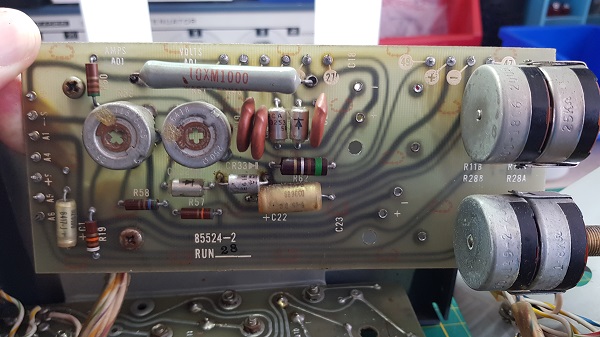

Op het main board
Reference
C16 325µF 35V (ingang)
C15 5µF 65V (uitgang)
Current control
C5 1µF 50V
Bias
C17 100µF 65V (ingang)
C12 20µF 15V
Main
C11 10µF 100V
Op het side board
Main
C18 750µF 75V (ingang) // Beker elco
C22 5µF 65V (uitgang) // niet op schema
C23 490µF 75V // Beker elco // niet op schema
C1 1µF 50V // niet op schema
De secundaire AC trafo spanning van de main is 45V, dus ik denk dat C18 niet meer goed is en ook voor de bias zal C17 niet meer goed zijn óf de trafo spanning kakt in omdat hij door de main te zwaar belast wordt.

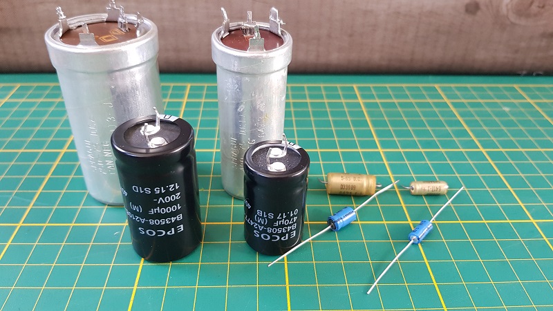

Vandaag heb ik het side board gedemonteerd en C18, C23, C22 en C1 vervangen.
De Sprague beker elco's (C18 en C23) waren helemaal op, slechts ongeveer 100nF capaciteit was over. De andere gele/witte Sprague elco's (C22 en C1) waren kwa capaciteit nog prima maar hadden een relatief hoge ESR. Bovendien zaten er scheurtjes is het rubber van de plus kant.
De originele en vervangers op een rij:
De nieuwe Epcos snap-in elco's waren met wat vijlen aan zowel de aansluitingen als op het PCB goed te monteren. De teksten "VOLTS ADJ" en "AMPS ADJ" waren wit gemaakt op de print (ook te zien op de foto van blackdog), waarschijnlijk door de fabrikant. Met IPA was dit te verwijderen.
De AC rimpel is volledig weg en de voeding regelt weer tot boven de 40V. De ingang spanning is weer in spec op 59V.

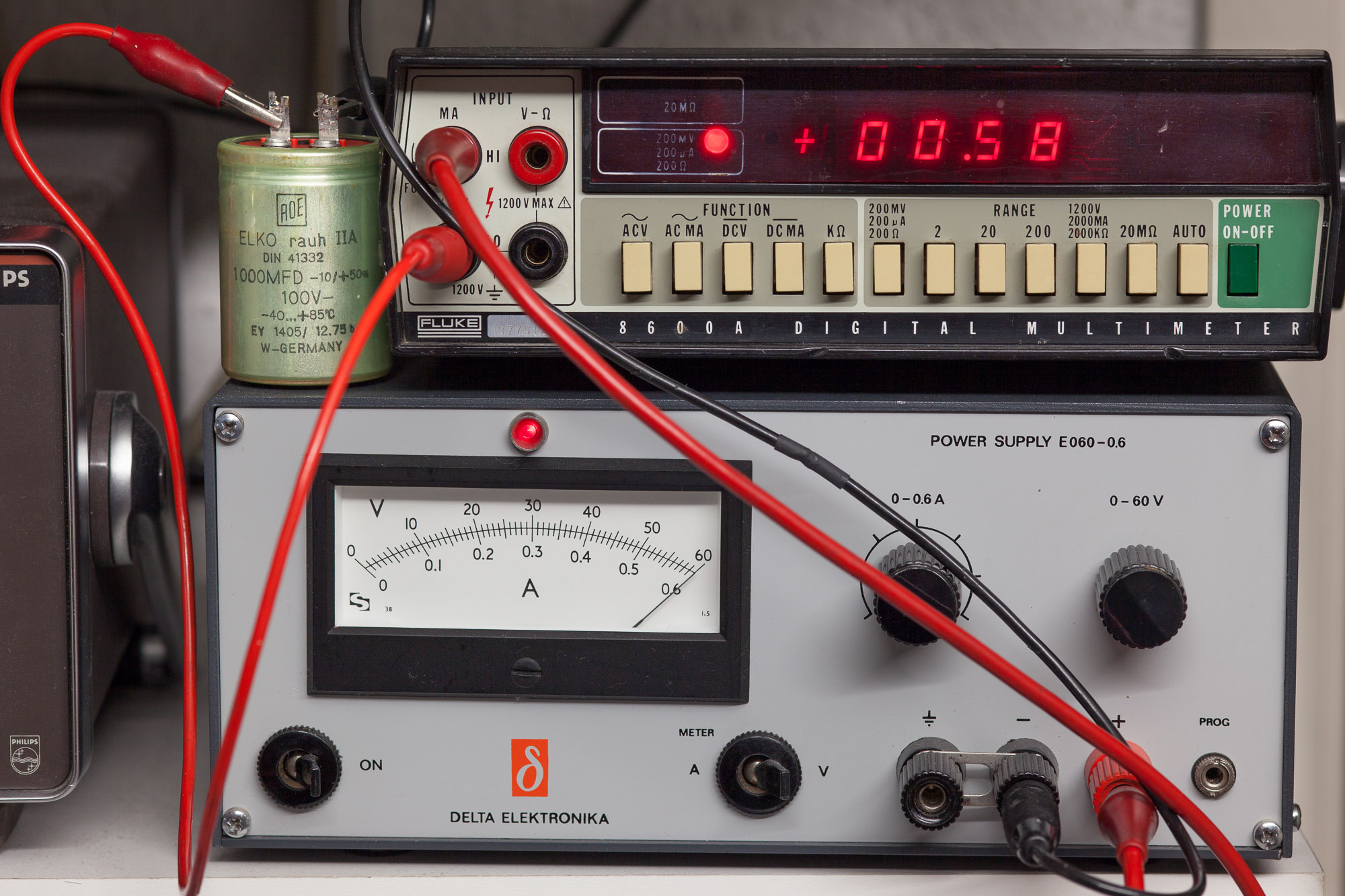

Ik weet er alles van, net weer een Delta gereviseerd... (binnenkort post ik wel ergens foto's)
Goed om te zien dat je voor de vervangers weer axiale elco's gezocht hebt. Wel zo netjes...
Wat me enigzins verbaast is dat je buffer elco's zo slecht waren. Het is elke keer weer mijn ervaring dat die grote buffer elco's de tand des tijds het beste doorstaan. Natuurlijk houdt het een keer op, en wellicht zaten ze in jouw voeding op een warme plek.
Als voorbeeld van elco die de tijd goed doorstaan heeft de bufferlco uit m'n recentste Delta. Die voeding kwam uit 1977, op de elco staat een datecode van 12-'75
Veel nieuwe vervangers meten minder goed....
En de lekstroom:
0,58µA lekstroom is toch niet slecht voor zo'n grote elco. Helemaal niet voor eentje die 43 jaar oud is!

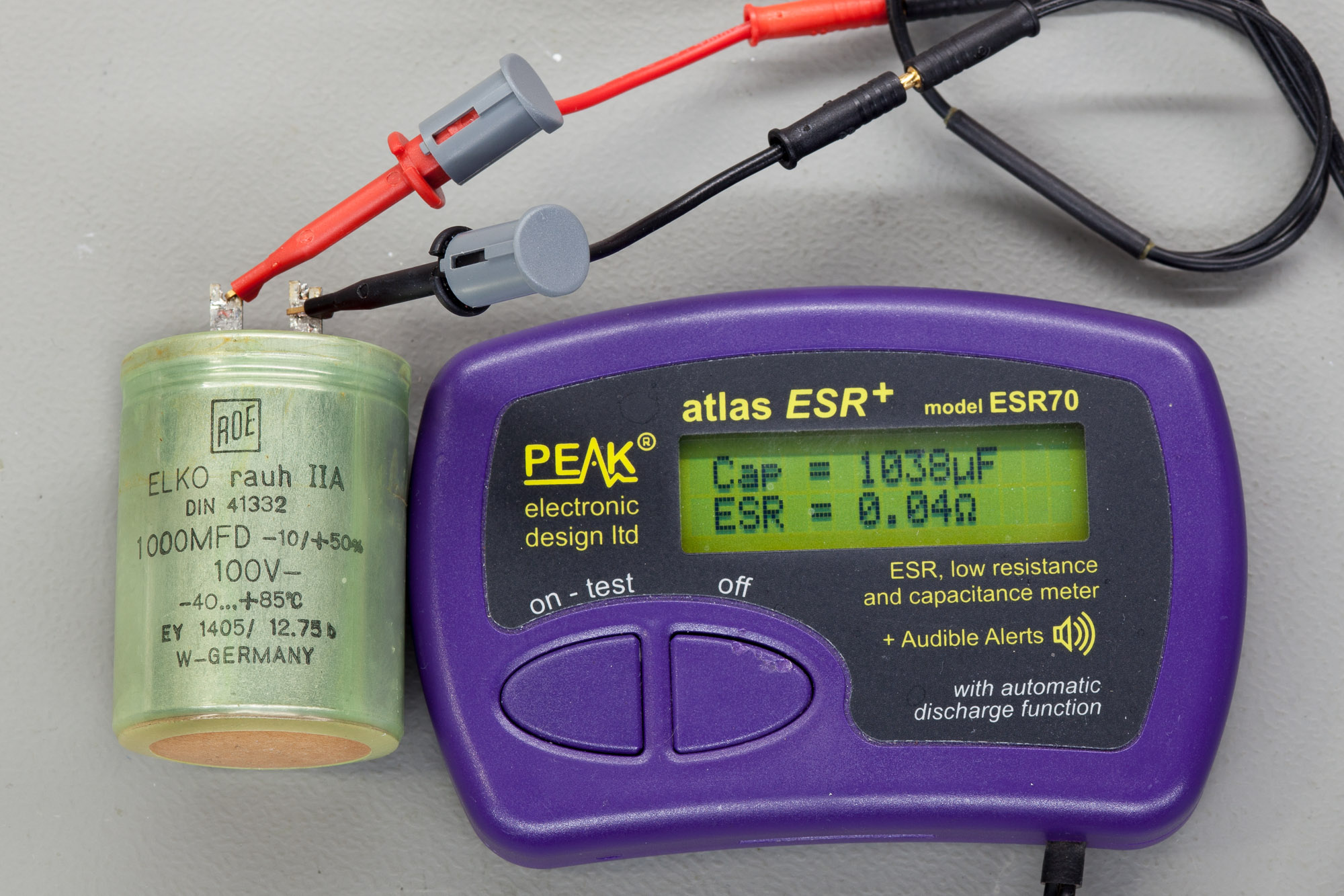

De Atlas ESR70 test de ESR op 100KHz. Mijn elco's zijn uit 1964, dus 55 jaar oud en dat is al weer 12 jaar ouder als die in je Delta.
Ik heb alle oude en nieuwe elco's gemeten op 100Hz, wat een relevantere frequentie is.
De 1000µF (die de 750µF verving) is 0,0859Ω en de 470µF (die de 490µF verving) is 0,196Ω.
Hieronder is een overzicht van alle elco's (muv C16)
Wat bevindingen:
- C17, C15 en C11 zijn nog goed
- Alleen de oude C17 en C15 zijn kwa ESR beter als de nieuwe en de C17 elco zit zelfs naast een warme weerstand.
- De elco's op het side board (C1, C22, C18 en C23) zijn allemaal veel slechter als hun broertjes op het main board.
- Tijdens het meten aan de oude C12 viel op dat de capaciteit afneemt en de ESR toeneemt gedurende de tijd.

We hebben niet allemaal de luxe dat we keuze hebben bij welke frequentie we ESR willen meten
Voordeel van de Atlas ESR70 is dat het snel gaat, en dat een gewoon geladen elco ontladen wordt, en niet je meter sloopt....
Een elco die bij 100kHz zo'n lage ESR heeft zal bij 100Hz ook prima voldoen
Ik heb die elco nog even aan m'n Philips PM6303 gehangen. Die zegt Rs=0,1Ω (1kHz). Verder een impedantiecurve gemeten met m'n Agilent. Dat is consistent met de ESR metingen, ik ga je topic daar niet verder mee vervuilen
Verder natuurlijk met je eens, dat als je de keuze hebt, je voor een bufferelco in een lineaire voeding beter 100Hz kunt kiezen!
Mooi overzicht heb je gemaakt. Dat laat weer prima zien dat ESR meten een betere indicatie geeft van de slijtage van een elco dan capaciteit meten.
