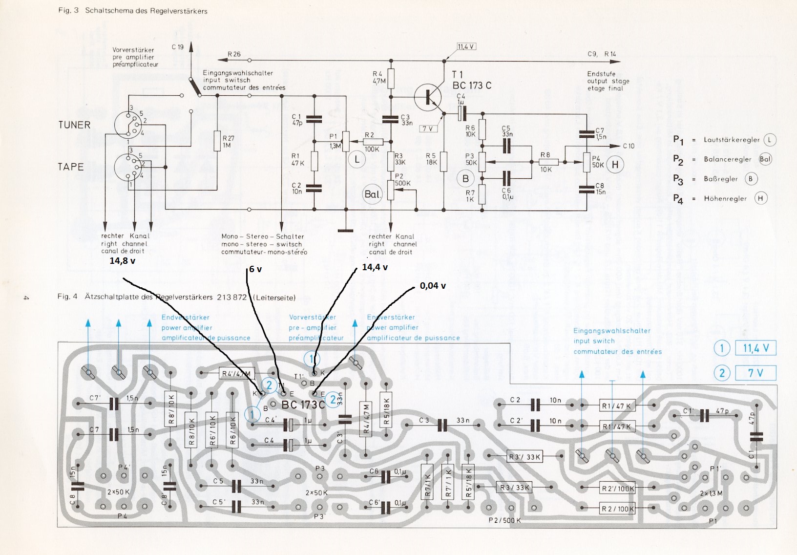

Foto zegt meer:

Bedankt voor jullie berichten. Zie hier de meet resultaten. Tussen haakjes wat op tekening staat voor beide kanalen:
Linker kanaal:
1) 7,2 (5)
2) 0,65 (0,65)
3) 0,56 (0,57)
4) 9,03 (8,25)
5) 9,9 (9)
6) 9,2 (8,5)
7) 17.9 (1 meet punt) (17,5)
8) pootje van zekering 9,6 (8,4)
Rechter kanaal:
1) 2,8
2) 0,68
3) 0,56
4) 8-10 schommelt erg
5) 7-12 schommelt erg
6) 7-12 schommelt erg
7) 17.9
8) pootje van zekering 8-12 schommelt erg

Twee punten gemeten.
T1
De transistor tegen de rand van de pint zeg maar:
1) 14,4 volt
2) 0,04 volt
De andere transistor:
1) 14,8 volt
2) 6 volt
Had beide moeten zijn:
1) 11,4 volt
2) 7 volt
[Bericht gewijzigd door Henry S. op (20%)]

Op 30 maart 2019 18:48:22 schreef Big_f00t_72:
T1
1) 14,4 volt
2) 0,04 volt
https://www.circuitsonline.net/forum/file/40927
1) 14,8 volt
2) 6 voltHad beide moeten zijn:
1) 11,4 volt
2) 7 volt
In je metingen klopt iets niet.
Beide meetpunten 1 staan op dezelfde spanning en toch meet je verschil! 14,4v en 14,8v meetfout?
Alle onderdelen zijn aangeduid met letter en cijfer.
Voor zover ik heb kunnen zien is bvb R4 links en R4' rechts.
Het probleem zit dus in het '(accent=rechter) kanaal.
Op de emitter van T1' (let op de accent) meet je 0,04 terwijl dat ±7 volt moet zijn, dat is fout. De transistoren T1 en T1' had je al gewisseld en het probleem blijft in het rechter kanaal.
Dus denk ik:
meet of C4' (1µF) geen interne sluiting heeft en of hij nog wel ± 1µF is.
Heb je nog R4' (4,7MΩ) gemeten met een pootje los (of meet als T1' eruit is) en wat is zijn waarde?
Hoi,
R4 gemeten met een pootje los. 4,8 ohm
C4 beide gemeten (uit gesoldeerd) 1 0,94uf en 2 1,4uf
Ik zag dat ik T2 niet goed gesoldeerd had. Dit hersteld en we zijn weer terug naar het begin.
Ik heb geluid op rechts met het ploppen. De waardes schommelen weer. Als er een plop klinkt zie de voltages zakken en stijgen. Als vanuit de voeding meet zie ik ook de waardes reageren op het ploppen. Dan schommelt het iets van 17 volt naar 17,8 volt. Links blijft goed spelen. Het ploppen is behoorlijk luid. De conus van mijn test speakertje beweegt behoorlijk.
Hmmmmm wat nu?
