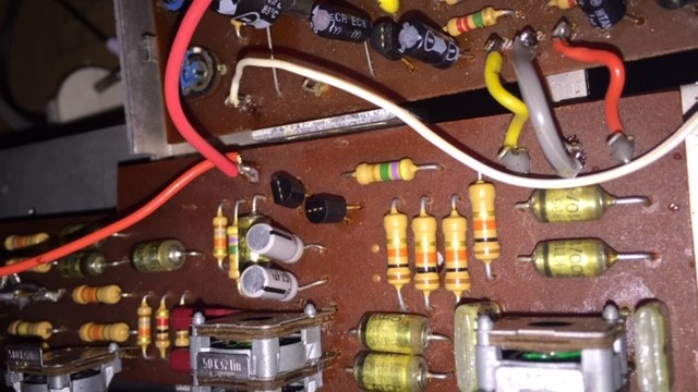

Haal beide C3's en C4's eens los.
Vervolgens bij beide torren en de spanning op de B, C en E meten tov de 0V. De waarden moeten van beide kanalen gelijk zijn binnen 0.1V.
Ik heb het volgende gedaan:
(c4)beide 1uf met 1 pootje losgehaald
(c3) beide 33n met 1 pootje losgehaald
Beide T1 (torren) gemeten
Links:
K 13,26 volt
B 4,94 volt
E 5,60 volt
Rechts:
K 13,26 volt
B 4,80 volt
E 5,35 volt
Wat bedoel je met de 0v? Ik heb de zwarte pen op het chassis gehouden en met de rode pen de punten gemeten. Zoals je ziet ben ik een leek maar vind het enorm leuk. Hoop dat je wat meer in jip en janneke taal kan uitleggen. Of heb ik het wel goed gedaan? Waar moet ik die 0,1 volt meten dan?
Bedankt.

Wissel eens de met A en C aangegeven draden van plek in het bijgevoegde plaatje, en vertel of het ploppen van kanaal veranderd.
Inderdaad. Na het wisselen van rood en geel speelt nu het rechter kanaal goed en links plopt en ruist.
[Bericht gewijzigd door Henry S. op (87%)]
pa3gws
Conclusie de eindtrap is in orde en moet je de fout zoeken in het voor regel gedeelte.
Kan heel goed een slechte elco zijn.

Dankzij de "A en C wissel test" weet je nu dat het probleem in de voortrap zit van het rechter kanaal. Dat zijn de onderdelen aangeduid met een ( ' )
Wissel de draden eerst weer terug anders ga je per ongeluk in het verkeerde kanaal zitten controleren.
Ja die kunnen vervangen worden door dezelfde capaciteit en een gelijke of wat hogere werkspanning, van nu!
Het gaat om condensatoren in de signaalweg die zijn niet groot in capaciteit, in de voeding zijn ze wel groter.
Een voor een de condensatoren die je verdenkt met een pootje lossolderen en dan weer luisteren.
Te beginnen met de elco's.
Zodra het ploppen weg is, is de laatst losgesoldeerde condensator de verdachte!
Begin met losnemen zo dicht mogelijk bij de ingang van de versterker.
Werk dus van voor naar achter tot de eindtrap en ga NIET verder.

Ik heb nog een vraag. C4 zijn toch gewoon 2 elco's van 1 uf 25 volt. Of zijn die 2 grijze jongens tantaal elyt. Of bedoelde je deze niet. Dit zou C4 volgens tekening moeten zijn.
pa3gws
Op 8 april 2019 20:32:51 schreef pa3gws:
Die twee grijze rakkers zijn gewone elco's gewoon vervangen voor twee andere met dezelfde waarde.
Top die had ik nog. Ga ik proberen.
Op 8 april 2019 20:34:14 schreef Big_f00t_72:
[...] Top die had ik nog. Ga ik proberen.
Beide grijze rakkers vervangen. Het "was" hoopvol. Twee kanalen speelde goed. Dit duurde ongeveer 1 minuut tot het ploppen op het rechter kanaal weer begon. Ik had dus prima geluid op BEIDE kanalen......
