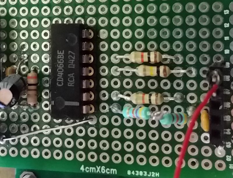

Ah do'h! Hij is gewoon wat versprongen gelabeld, gewoon oranje-zwart-bruin natuurlijk, 300 ohm dus.
En daarom hebben we dus de R-reeksen
Maar inderdaad, ik kom ze ook wel es in 200 ohm tegen, een echte instinker.
Prachtig! Ik dacht "nee, die is 100K, maar dat zie je toch?" en dingen als "goed werklicht is wel belangrijk" of "zou het dan 1k zijn en is het stiekem rood ipv oranje"?
Maar dit is nog veel geniepiger...
Kunnen die niet-reeks weerstanden niet gewoon een ongewone achtergrondkleur krijgen?

En grappig: het eerste dat ik dacht was ook: Nee, die is 100k.
[Bericht gewijzigd door maartenbakker op 1 februari 2019 21:32:22 (25%)]
De beige achtergrondkleur werkte prima bij weerstanden totdat een of andere fabrikant het in zijn hoofd kreeg om de achtergrondkleur (donker)blauw te maken. Wat een drama om af te lezen...

2x 1 0 K bruin zwart orange
1x 1 0 0K bruin zwart geel
1x 3 0 0 orange zwart bruin
2x 4 7 00 geel paars rood (in serie)
of zie ik iets over het hoofd?
[Bericht gewijzigd door Shiptronic op 25 februari 2019 21:08:26 (13%)]
