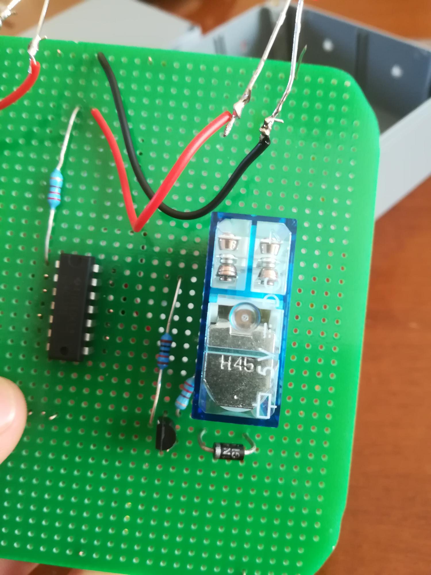

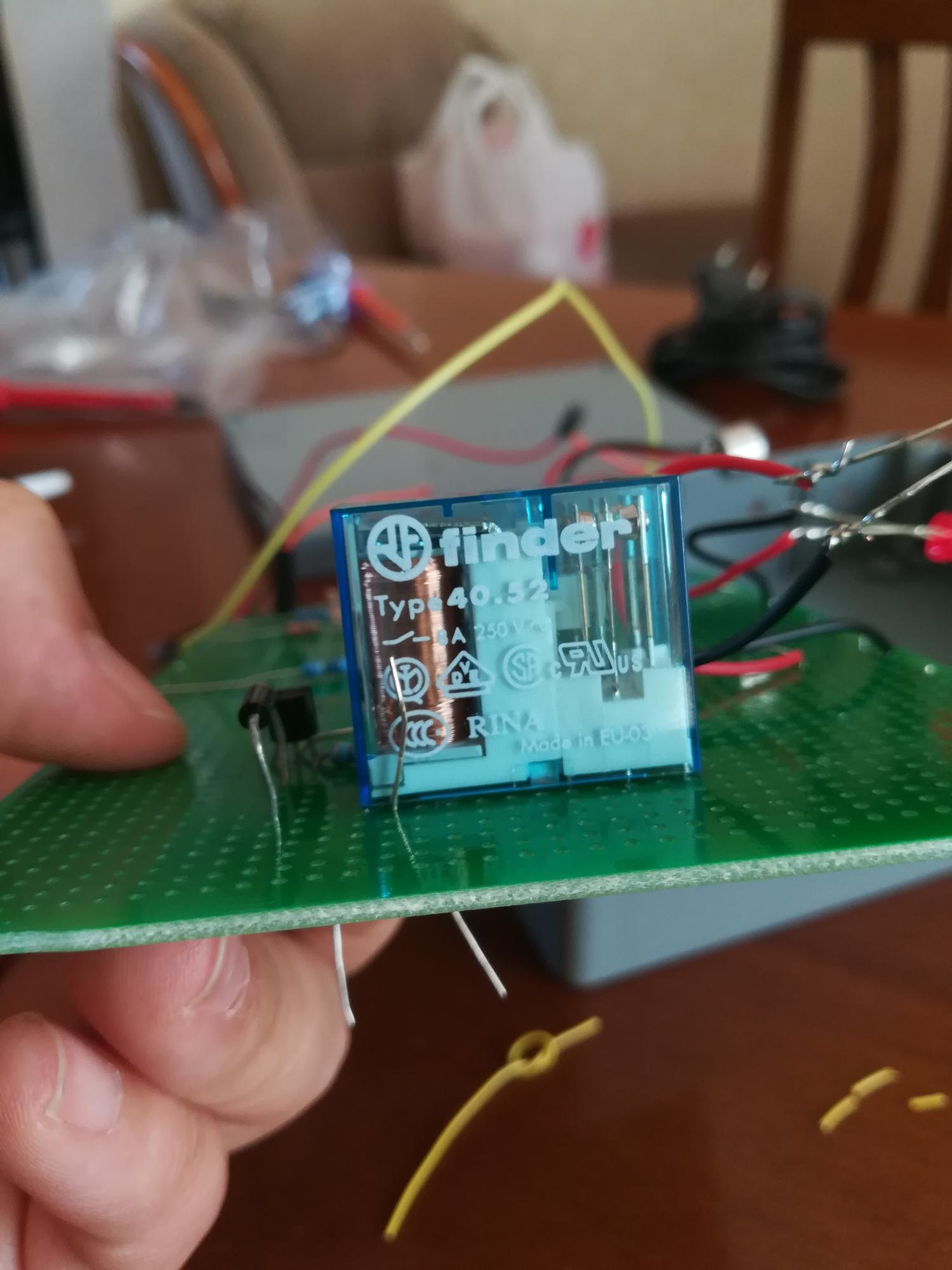

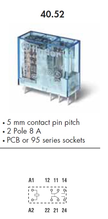

Hallo, ik wouw vragen hoe ik een relais moet aansluiten in de bijlage vinden jullie foto's. het heeft 8pinnen in totaal.

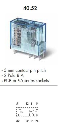

Maar wellicht bedoel je eigenlijk iets anders - al vraag ik me dan wel af wat er dan eigenlijk wel bedoeld wordt. De tekening van @bjokal biedt wellicht een eerste aanzet: A1 en A2 bedienen de spoel, hierop zet je spanning om het relais te activeren.
Staat er geen spanning over A1/A2, dan is 11 met 12 verbonden, evenals 21 met 22 verbonden is.
Staat er wel spanning over A1/A2, dan is 11 met 14 verbonden, evenals 21 met 24 verbonden is.
Je zou meer gerichte hulp kunnen krijgen als je liet weten wat je nu eigenlijk wilt bereiken. (muggen dood? diepvriezer schakelt in? schoonmoeder oneigenlijk geschrokken
Danku, maar ik moet het aan een net Van 230v aanluiten en op mijn pcb door het relais. Ik weet niet hoe ik die moet aansluiten. Dit is een klap schakeling, wanneer ik klap moet het licht aan of uitgaan (lamp van 230v).

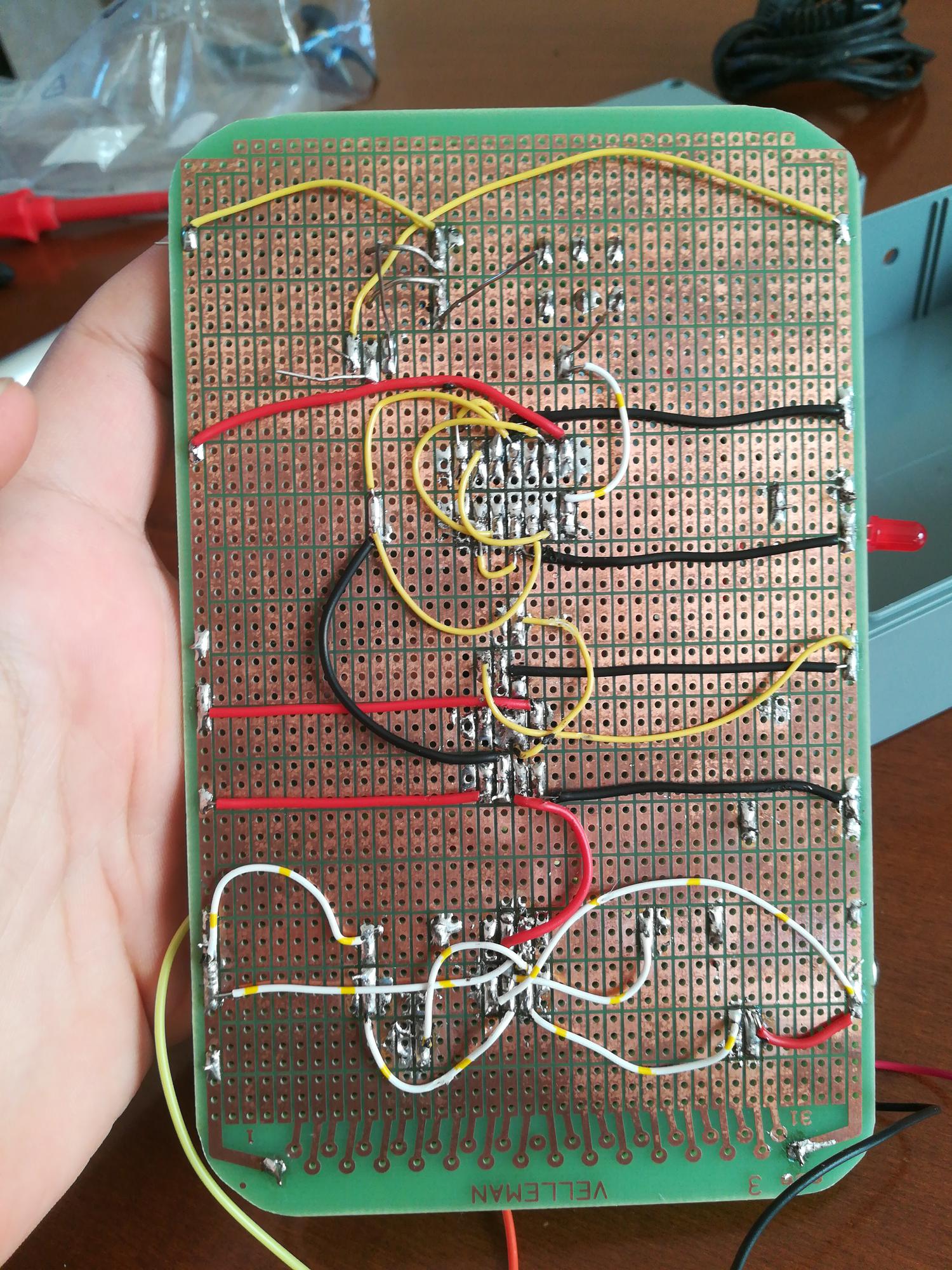

Je kan in de bijlage zien wat ik tot nu toe heb gedaan.

Teken het schema eens met een gewone schakelaar en lees dan de post van @bfm nog eens goed.
230V zo op dat gaatjes bord is ook niet zo'n heel goed plan.
Zoals je het relais nu aangesloten hebt werkt het zeker niet.
En de schakel contacten hangen aan een ic en de spoel die moeten 230V schakelen!!
Zoals het nu is aangesloten zou ik voor de eerste test de zaak met een lang verlengsnoer aansluiten.
Dan ben je in ieder geval niet in de buurt als het uitfikt.

@bfm alles werkt op mijn schakeling perfect. Zoals u zij wil ik gewoon weten hoe de schakelende kant van het relais gebruikt om de netspanning naar de lamp door te geven

Maar voor het aansturen van de lamp met de schakelcontacten van het relais heb je inderdaad reeds de pap binnengekregen, met heelder lepels. Ik kan enkel herhalen:

Gebrek aan zelftrouw en faalangst verdwijnen rap als je met dit relais op die print 230 gaat schakelen.
Dit is gevaarlijk.

Zoals het nu is aangesloten kan je GEEN netspanning schakelen die zou dan ook aan de rest van de schakeling komen.

Hou die 230V, die netspanning, weg van je printplaatje.
Hoezo moet dat relais anyway op dat printplaatje?

Bij het relais staat duidelijk het schakelschema hoe spoel en kontakten zitten aangesloten, daar is geen Chinees bij...

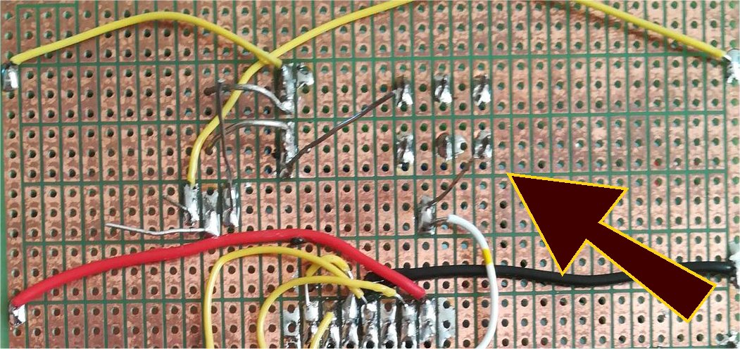

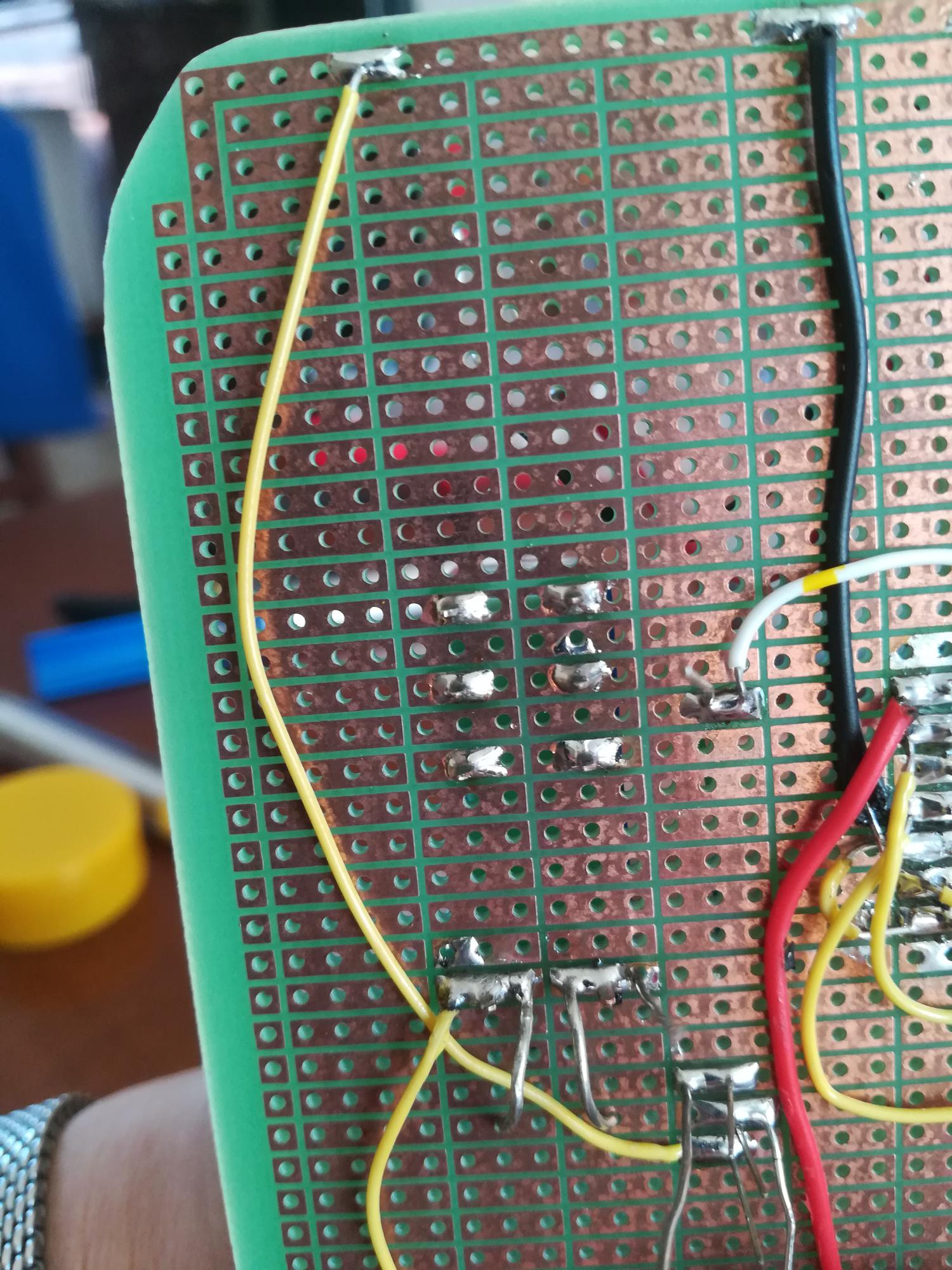

De draden die je ziet zijn lange, nog niet afgeknipte draden, ze LIJKEN met het relaiscontact verbonden te zijn maar dat zijn ze niet.
Kijk maar eens goed..

Inderdaad je hebt gelijk dan is de eerste zaak die moet gebeuren de handel netjes maken en die overtollige draadje afknippen.
