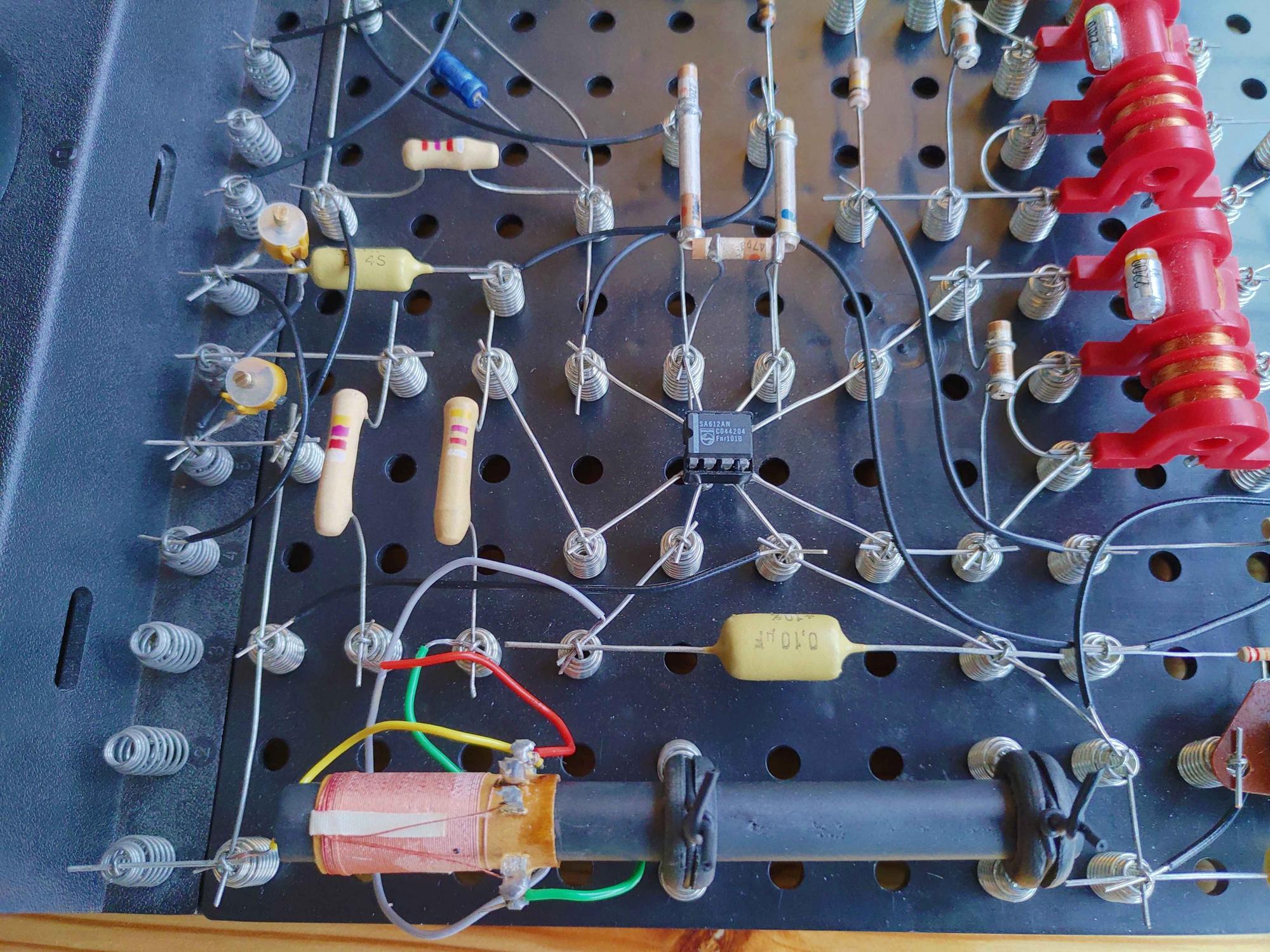

Na als "Corona-investering" eindelijk eens een voor amateurbegrippen goede scoop aangeschaft te hebben (Siglent SDS2202X-E), heb ik het aangedurfd om een eigen ontwerpje uit 2004 opnieuw te bouwen en af te regelen, namelijk een superhet gebaseerd op *ahem* moderne onderdelen (dat wil zeggen, voor Philips EE moderne componenten), te weten een SA612A mixer/oscillator en een MK484 radiochip als demodulator. En dat is aardig gelukt, de AM-ontvangerversie blijkt het erg goed te doen, diverse Europese stations blijken nog actief te zijn, daarnaast ook een enkele Nederlandse piraat.
Op onderstaande foto is de mixer chip te herkennen, de rode IF-spoelen, de MK484 zit op een bruin transistorplaatje, en de rode transistor rechtsonder is in gebruik als IF-versterker en is tussen beide IF-spoelen geschakeld (de trimmer is ingesteld op optimale DC biasing van de basisspanning)
Onderstaand plaatje laat het HF-deel met de mixer-chip zien, lekker veel van de fameuze buiscondensatoren nodig ... . De afregeling van de ontvanger blijkt wel een crime, de padding condensatoren zijn linksboven te zien en de afstelling ervan plus minieme verschuiving van de AM-spoel op de ferrietstaaf geven pas na enkele uren (!) werk eindelijk het goede resultaat. Een externe antenne blijkt geen echte verbetering te geven, deze ontvanger draait het best op zijn eigen ferrietstaaf.
Ook een Kortegolfvariant gemaakt, deze doet het op zich ook erg goed maar is in mijn omgeving helaas praktisch vaak onbruikbaar vanwege de vele storingssignalen zodra ook maar enige moderne apparatuur ingeschakeld wordt ... . Voor deze ontvanger blijkt een FM-telescoopantenne echter wel zeer nuttig.
Geweldig! Ik heb mijn dozen nog niet compleet en moet nog oa. een opsteek printje fabriceren met een capaciteitsdiode erop....
Antenne op het dak geen oplossing? Ik geloof dat @Hubie ook een paar goeie antenne's in gebruik heeft.
Ziet er leuk uit. En nog mooier is, dat het kennelijk nog werkt ook.
Ik heb nog wel een paar bakjes met van die buiscondensatoren, dus als je nog een waarde zoekt, dan is deze misschien in voorraad (zowel de kale als de ingegoten versies).
Verder heb ik voor je padders nog wel een paar toltrimmers. Die zijn toch veel mooier. Maar misschien zijn die nog uit een andere tijd.
