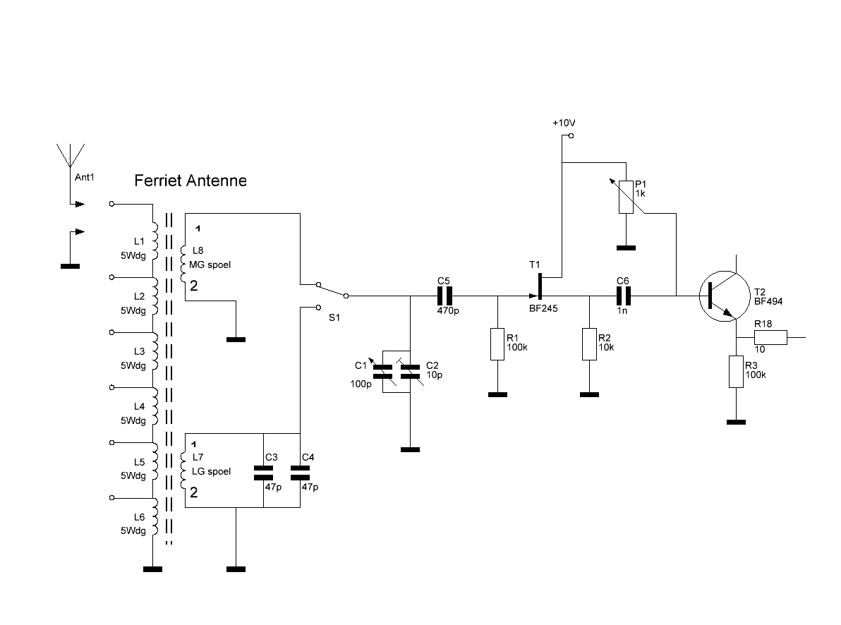

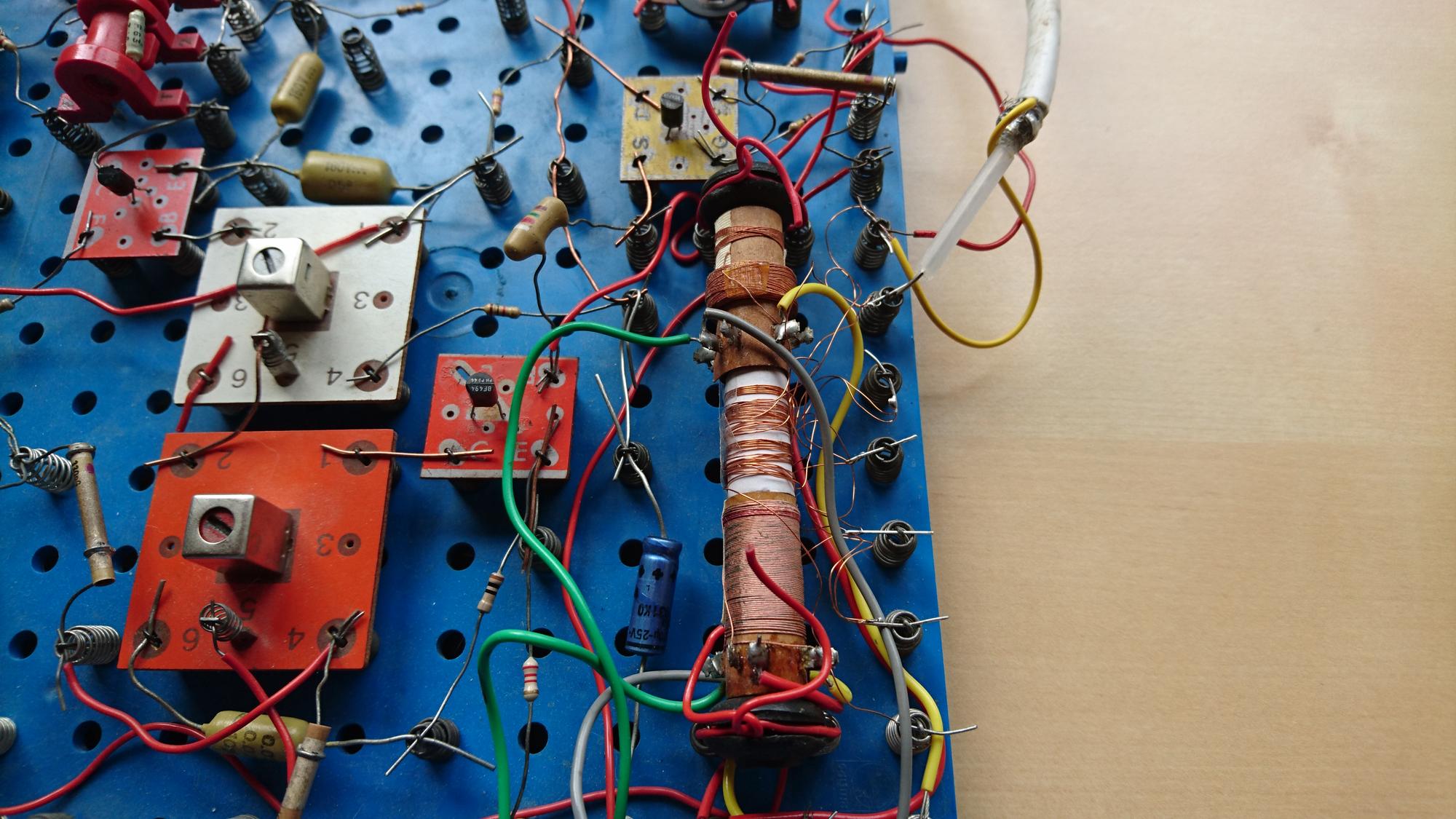

Ik heb de afgelopen jaren veel experimenten met zelf bouw radio's gehad. (Dat is toch altijd leuker dan gewoon een kopen) Met de EE-dozen maar ook met SDR radio's, maar alle experimenten bleven bij de opbouw fase , omdat er weinig (goed) te ontvangen was. Behalve dan de nederlandse MG zenders, maar deze zijn al een tijdje uit de lucht. Ik begon wel te beseffen dat een goede antenne onontbeerlijk was. Maar ja waar hang je hier een antenne op in een Vinex-wijk met een postzegel tuintje in een omgeving vol elektrosmog !? Ik heb met een aantal raam antenne's, ferriet, loop antenne's ge-experimenteerd maar het resultaat was een redelijk ontvangst, maar dan ook weer voor een beperkt frequentie gebied. Zo had ik bijvoorbeeld nog nooit wat op de LG ontvangen, dat moest toch beter kunnen, Maar had de hoop eigenlijk opgegeven.
De laatste maanden was toch veel thuis tijd, dus veel op internet gezocht en zo kwam ik de mini-whip antenne tegen. Eerst wat sceptisch, maar ja voor 20,- euro het proberen waard, toch de draad maar weer eens opgepakt. Ik wist niet wat ik hoorde toen ik de antenne aansloot. LG, MG vol met zenders. Doet niet meer onder voor mijn Sangean wereld ontvanger, wat ontvangst betreft. Ik heb hem op zolder hangen met 10meter coax er tussen.
De aanpassing naar de ferriet antenne is wel belangrijk. De coax kabel dient, voor maximale vermogens overdracht, afgesloten te worden met 50ohm. Maar ja wat is 50 ohm, daar kan je weer allerlei berekeningen op uitvoeren met permeabiliteit, lengtes en windingen. Ik kwam uit op ca 7 windingen op de ferriet staaf voor MG en ca 25 voor de LG. Dat blijkt in de praktijk aardig te kloppen. Ik heb 30 windingen gemaakt op de ferriet staaf met om de 5 windingen een aftakking om de antenne aan te hangen. Dan kan je afhankelijk van je frequentie de juiste aftakking kiezen. Lijkt wat op schakeling 5.05.
Verder heb ik de HF ingangstrap aangepast met een FET voor een hogere Q-factor en dat scheelt ook zeker. Zie schema en foto.
Er valt nog genoeg over te vertellen, zo heb ik ook een dubbele MF trap gebouwd, maar voor nu laat ik het even hierbij.
groet Sjaak

Dag Sjaak, dat is zeker interessant. Ikzelf zit ook aan zoiets te denken, met daarbij de oorspronkelijke rode spoelen van de EE2005 of EE1005 (waarbij de bijbehorende condensatoren ontkoppeld kunnen blijven en dus een andere, lagere waarde gekozen kan worden) gebruikt als filters voor een hogere eerste IF (de Grundig Satellits gebruikten 2MHz als 1e IF voor de KG, en dat is uitstekend haalbaar met deze spoelen). Wat heb jij gebruikt, en hoe?
Dank overigens voor het FET-schema
/Jurjen
PS: Nu zie ik het pas, volgens mij is de ontvanger op je afbeelding de dubbelsuper ...
IK heb op mijn website een stukje geschreven over de ontvanger tot nu toe. http://www.sjelab.nl/projecten.htm#MG_LG_ontvanger. Ook met een compleet schema erbij. De basis is dus de schakeling 5.06 uit de EE2005 en 5.08 uit de EE2005ng. Deze heb ik op bepaalde punten aangepast.
De rode spoelen zijn veel beter af te regelen dan de zwarte TOKO spoel. Je kunt er ook wat meer mee inderdaad.
De bedoeling is om deze ook geschikt te maken voor de korte golf en met name de 80m band. Dan heb ik wel weer een BFO nodig om zend amnateurs op de SSB te ontvangen. Een leuk idee, maar wordt nog wel een uitdaging.

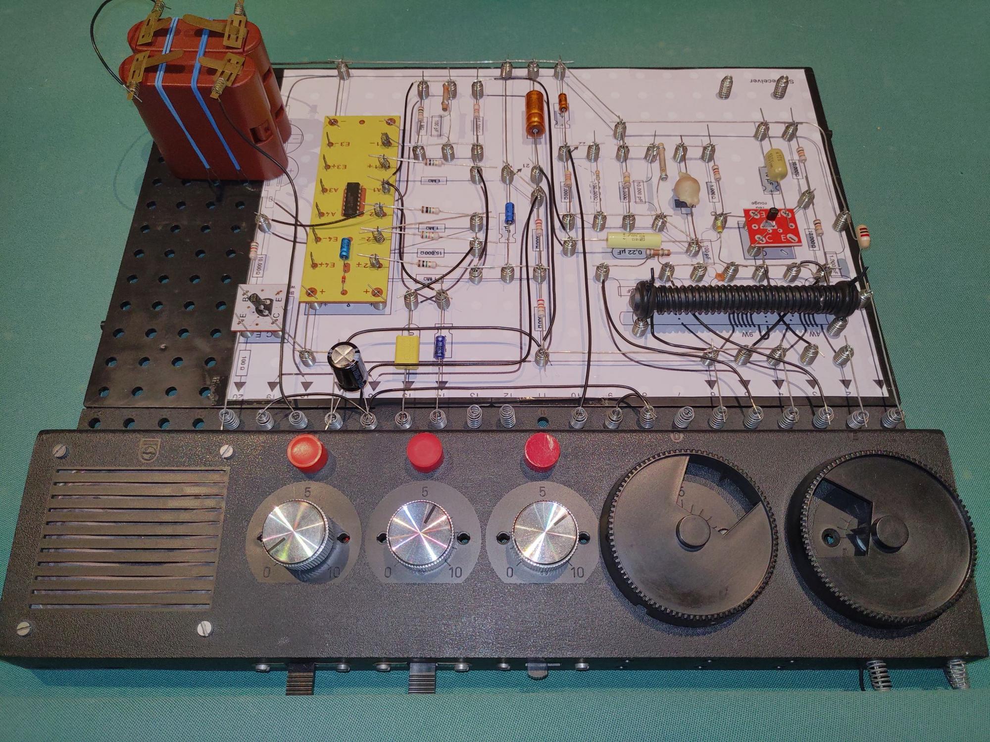

Na als "Corona-investering" eindelijk eens een voor amateurbegrippen goede scoop aangeschaft te hebben (Siglent SDS2202X-E), heb ik het aangedurfd om een eigen ontwerpje uit 2004 opnieuw te bouwen en af te regelen, namelijk een superhet gebaseerd op *ahem* moderne onderdelen (dat wil zeggen, voor Philips EE moderne componenten), te weten een SA612A mixer/oscillator en een MK484 radiochip als demodulator. En dat is aardig gelukt, de AM-ontvangerversie blijkt het erg goed te doen, diverse Europese stations blijken nog actief te zijn, daarnaast ook een enkele Nederlandse piraat.
Op onderstaande foto is de mixer chip te herkennen, de rode IF-spoelen, de MK484 zit op een bruin transistorplaatje, en de rode transistor rechtsonder is in gebruik als IF-versterker en is tussen beide IF-spoelen geschakeld (de trimmer is ingesteld op optimale DC biasing van de basisspanning)
Onderstaand plaatje laat het HF-deel met de mixer-chip zien, lekker veel van de fameuze buiscondensatoren nodig ... . De afregeling van de ontvanger blijkt wel een crime, de padding condensatoren zijn linksboven te zien en de afstelling ervan plus minieme verschuiving van de AM-spoel op de ferrietstaaf geven pas na enkele uren (!) werk eindelijk het goede resultaat. Een externe antenne blijkt geen echte verbetering te geven, deze ontvanger draait het best op zijn eigen ferrietstaaf.
Ook een Kortegolfvariant gemaakt, deze doet het op zich ook erg goed maar is in mijn omgeving helaas praktisch vaak onbruikbaar vanwege de vele storingssignalen zodra ook maar enige moderne apparatuur ingeschakeld wordt ... . Voor deze ontvanger blijkt een FM-telescoopantenne echter wel zeer nuttig.
