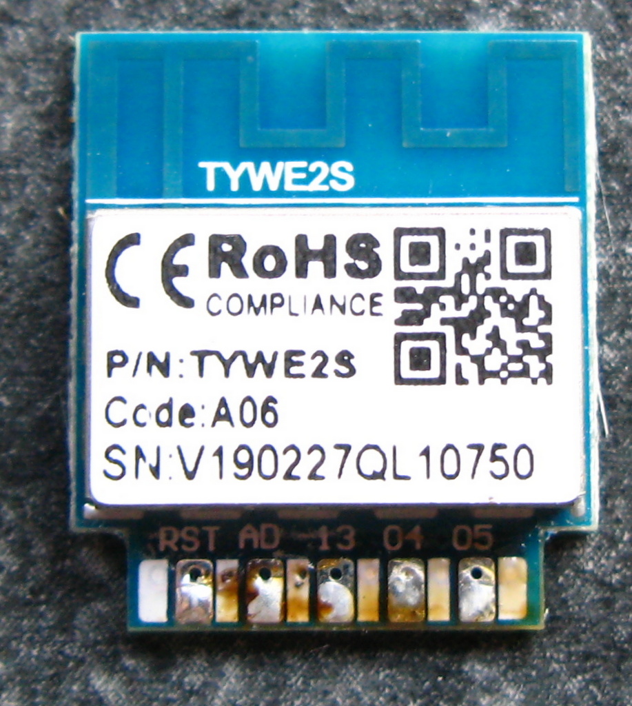

De powerplug heeft een TYWE2S module (datasheet) die is gebaseerd op een ESP8266EX.

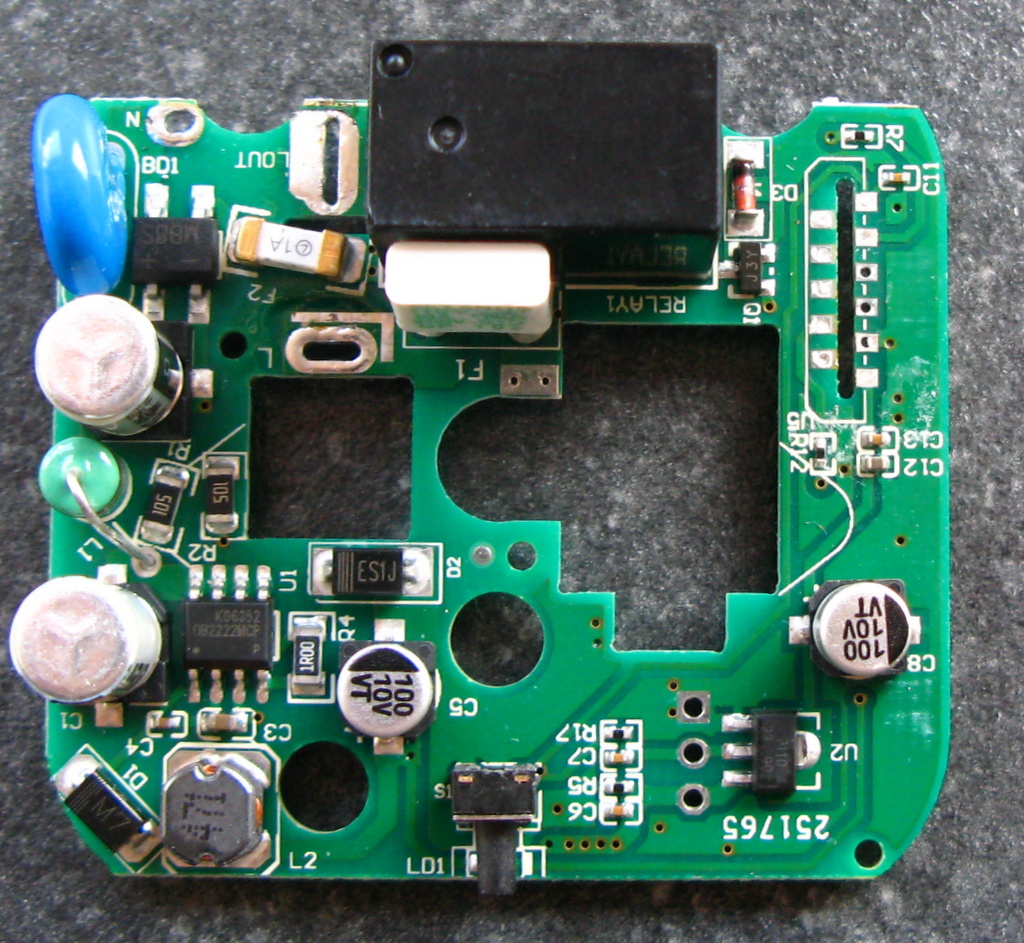

Teardown 2 ;)
Omdat ik had verwacht dat de tussenstekker wel sloopbaar zou zijn heb ik die maar eens meegesleept, (en een E14 kaarsje ... die volgt wellicht)
Het overzicht had skysoft al laten zien, dus dat kan ik me besparen ;)
De hoofdprint.
De wifi module:
En het lijkt hierbij te gaan om een ESP8285, dat is hackable!
En jawel, tasmota gaat er zonder problemen op
De aansluitingen zijn net iets anders dan de standaard sonoff, wil je de basisfuctionaliteit terug wordt het dus zoiets:
Dat maakt al dat je hem zonder app naar eigen inzicht kunt gebruiken, en nog beter ... er zijn nog wat pennen vrij voor een sensor oid.
Wel even iets om dan mee op te letten, in tegenstelling tot de sonoffs is bij deze dingen de voeding niet netgescheiden.
Het standby verbruik is overigens 0,91W. Met het relais op wordt dat 2,8W. In beide gevallen is wifi verbonden.
Echt interessant is het als er een OTA update mogelijkheid zou zijn voor die dingen, zeker bij de lampen is het niet zo evident even de behuizing te kraken om de firmware aan te passen.

Beter als in: extra fucnties (ingebouwde power meter) geisoleerde voeding (Sonoff S20) en wellicht betere constructie.
Hoewel het ding mechanisch niet heel slecht in elkaar zit is het niet geweldig, vooral het geschakelde contact hangt er een beetje bij te wapperen.
Ook de verbinding van het aardcontact is ietwat kritisch, op de foto van Skysoft is goed te zien dat daar best wat aandacht aan geschonken mag worden. Daar wil je geen koude soldeerverbinding, en gezien de zware stukken metaal is kan dat zomaar eens niet altijd goed gaan.
