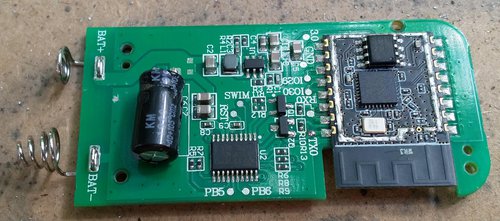

De remote heeft twee processoren. een ST-8l051f3p6 (datasheet) en een wifichip met opdruk RMC W302. geen datasheet kunnen vinden. de ST zal wel de knopjes in de gaten houden, en de grote broer wakker maken als het nodig is. (er zat een ESD shield op, voordat mensen denken dat ie niet conform was)

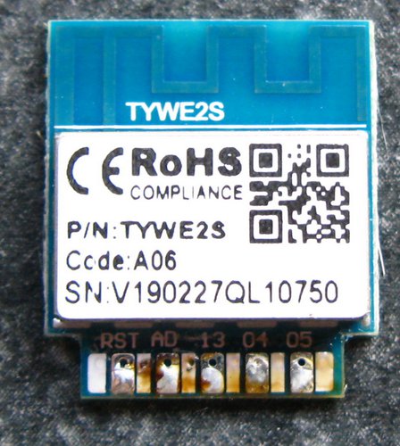

De powerplug heeft een TYWE2S module (datasheet) die is gebaseerd op een ESP8266EX.
Ik vermoed dat er in de lampen ook een ESP zal zitten, ik denk dat de keuze in de remote er één is geweest ivm verbruik. de ESP's zijn dat niet echt.

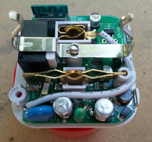

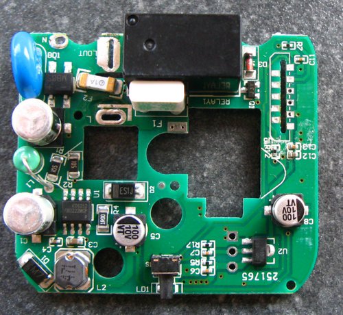

Teardown 2
Omdat ik had verwacht dat de tussenstekker wel sloopbaar zou zijn heb ik die maar eens meegesleept, (en een E14 kaarsje ... die volgt wellicht)
Het overzicht had skysoft al laten zien, dus dat kan ik me besparen
De hoofdprint.

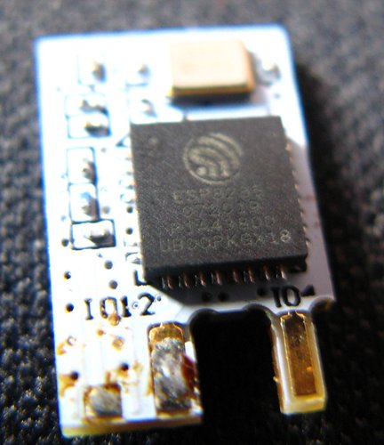

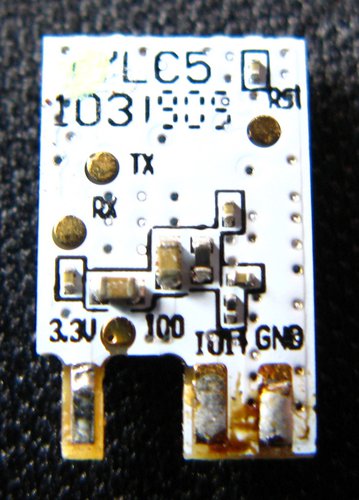

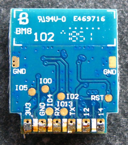

De wifi module:
En het lijkt hierbij te gaan om een ESP8285, dat is hackable!

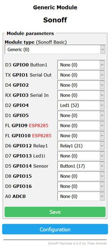

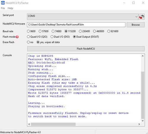

En jawel, tasmota gaat er zonder problemen op
De aansluitingen zijn net iets anders dan de standaard sonoff, wil je de basisfuctionaliteit terug wordt het dus zoiets:
Dat maakt al dat je hem zonder app naar eigen inzicht kunt gebruiken, en nog beter ... er zijn nog wat pennen vrij voor een sensor oid.
Wel even iets om dan mee op te letten, in tegenstelling tot de sonoffs is bij deze dingen de voeding niet netgescheiden.
Het standby verbruik is overigens 0,91W. Met het relais op wordt dat 2,8W. In beide gevallen is wifi verbonden.

Als je niet bang bent om in China te bestellen zijn er voor iets meer of vergelijkbare bedragen betere sockets te vinden.
Beter als in: extra fucnties (ingebouwde power meter) geisoleerde voeding (Sonoff S20) en wellicht betere constructie.
Hoewel het ding mechanisch niet heel slecht in elkaar zit is het niet geweldig, vooral het geschakelde contact hangt er een beetje bij te wapperen.
Ook de verbinding van het aardcontact is ietwat kritisch, op de foto van Skysoft is goed te zien dat daar best wat aandacht aan geschonken mag worden. Daar wil je geen koude soldeerverbinding, en gezien de zware stukken metaal is kan dat zomaar eens niet altijd goed gaan.
Ik heb het verkeer tussen die processoren eens gesnift:
ON : 55 AA 01 02 00 03 FF 01 00 05 00 00
OFF : 55 AA 01 02 00 03 FF 01 01 06 04 00
OP : 55 AA 01 02 00 03 01 09 00 0F 00
NEER: 55 AA 01 02 00 03 01 09 01 10 00 00
Omdat er zo duidelijk staat (in de handleiding) dat deze alleen bruikbaar zijn met LSC lampen. En er geen praktische tijd is om wifi connectie mee op te bouwen, denk ik dat die wifi chip iets van multicast uitstoot waar de lampen naar luisteren.
ik neem aan dat de eerste 6 Bytes het serienummer is van de remote waar de lampen op moeten worden ingeleerd. de rest zal wel commando zijn met iets van CRC.

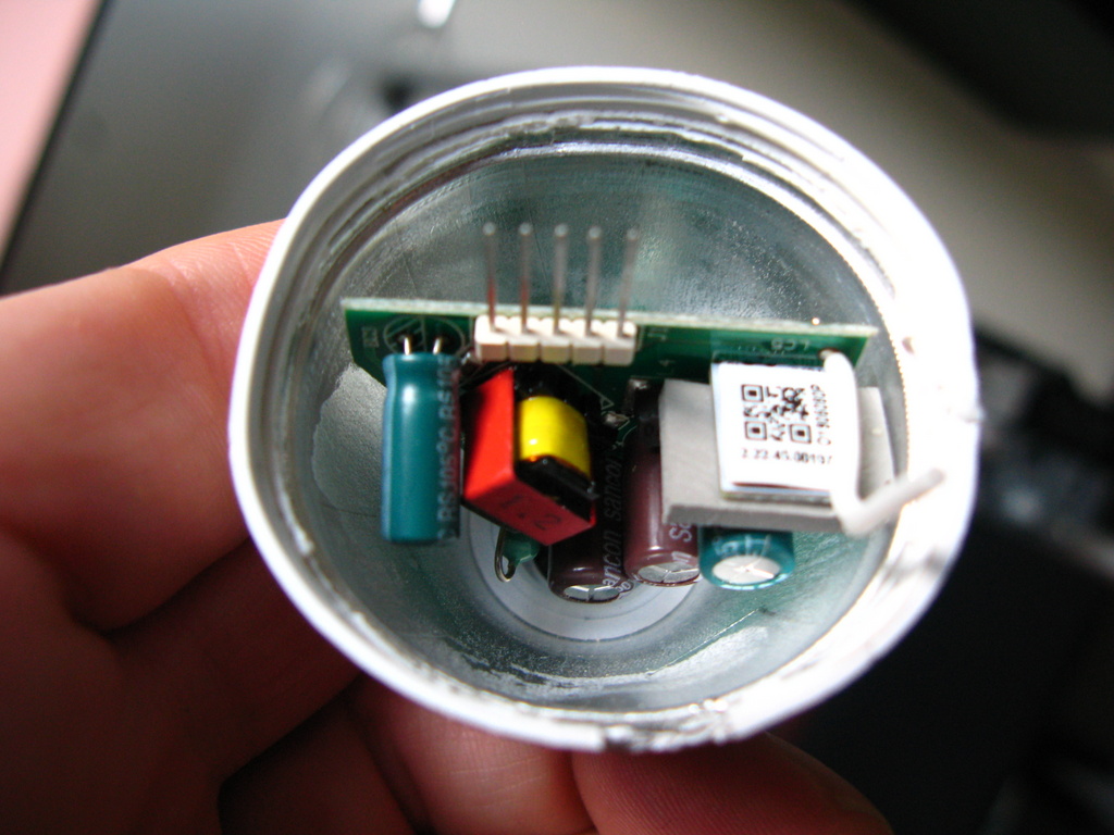

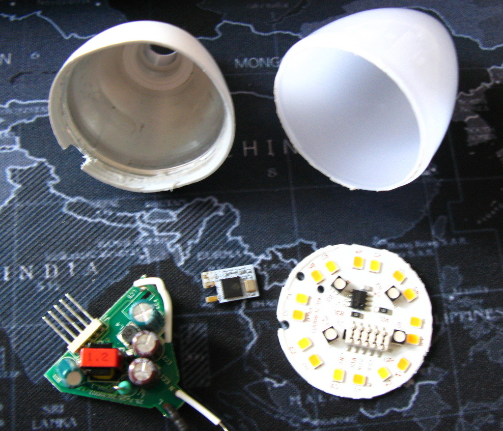

Het is nu wachten totdat iemand een teardown doet van de lamp
U vraagt, wij draaien.

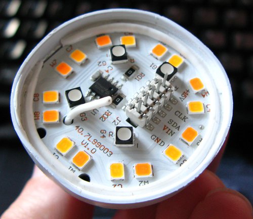

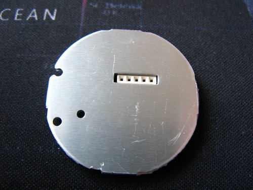

Dat geheel gaat nog niet zo makkelijk uit elkaar, de 'dop' zit in de behuizing geklikt EN zit ook nog eens vast in de lijm die de LED print op zijn plaats moet houden.
De E14 schroefdraad moet er ook vanaf om de bedrading van de print los te krijgen.
Ofwel, uit elkaar gaat prima, maar in elkaar wordt een hele opgave.

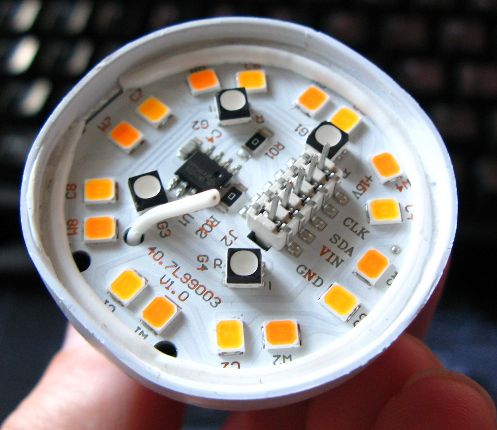

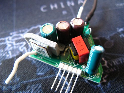

Maar dan het interessante gedeelte:

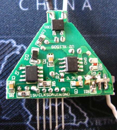

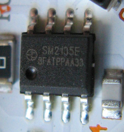

Een switcher voor de lamp spanning, en een lineaire regelaar voor de 3.3V voor de ESP

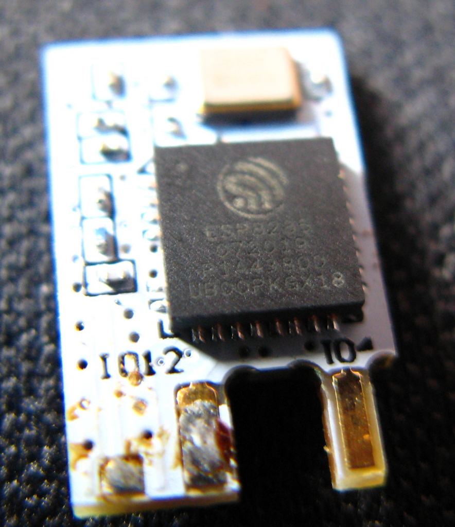

Jawel, ESP, ook hier een ESP8285
Maar gezien het ding echt niet meer in elkaar gaat na een eventuele flash zal hier toch echt iets moeten komen wat OTA kan flashen.
Gezien het inderdaad Tuya Smart lijkt is het niet onmogelijk dat te doen: https://github.com/arendst/Sonoff-Tasmota/wiki/Tuya-OTA
