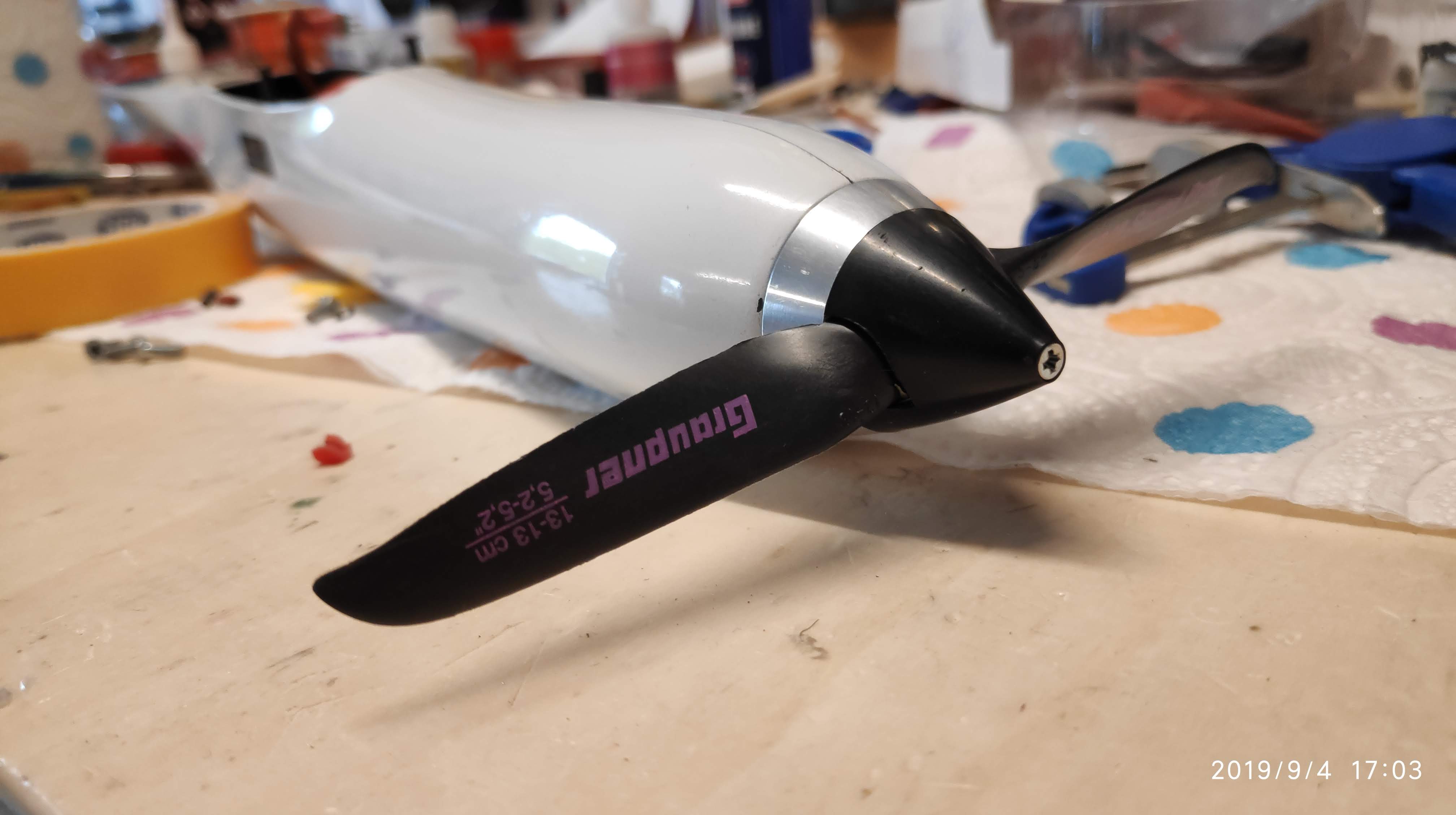

Fotootje om een indruk te krijgen

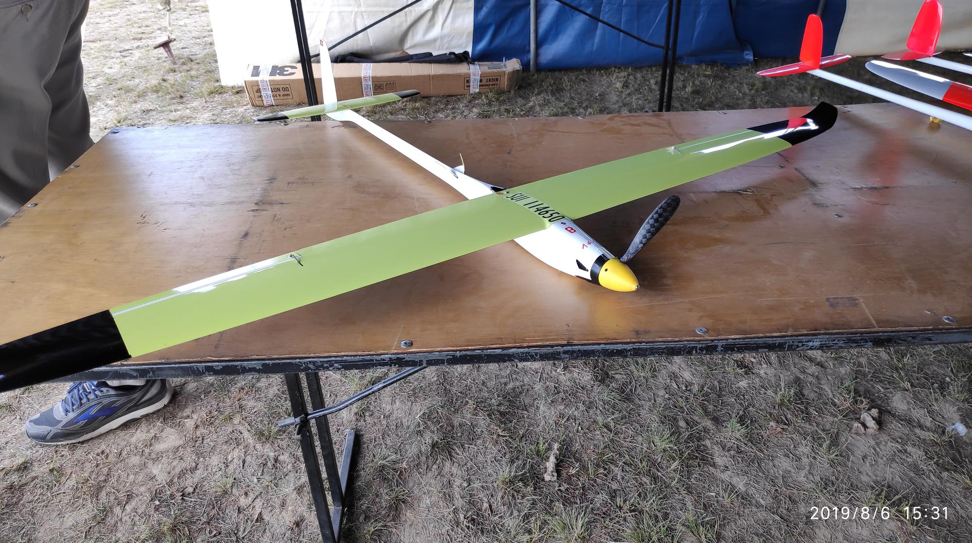

Nog wat foto's die e.e.a. illustreren. Een foto van de spinner en propeller gemonteerd en eentje waarbij de spinner er naast ligt zodat je tegen de achterkant aankijkt. De hier getoonde prop is wel een conventionele 2 blads prop en niet een enkel blads. Voor wie het zich afvraagt... gaat zo'n landing dan goed met een 2 blads prop? Ja, in 99% van de gevallen gaat dat goed, mits het model voldoende snelheid kwijt is bij het landen. En om dat dit een kunstof prop is kan die nog lichtjes meebuigen. Zo'n prop glijd altijd wel zijwaarts weg in het gras bij de landing. Met een enkel blad prop gaat dit niet goed, omdat: het blad nog wat langer is, maar vooral omdat het blad niet van kunstof is maar van carbon composiet en dat is veel harder (en brosser) dan nylon. Zo'n blad breekt gewoon af. Toestel kan er wel tegen, maar de prop niet.
Achter de spinner is dus nog wel wat ruimte, deze sensor zou ik er toch wel in kwijt moeten kunnen.

En hoe werkt dit dan verder? Het plan is als volgt: De sensor detecteert de prop positie en geeft dit door aan de datalogger die zich in het vliegtuig bevind. De datalogger heeft een telemetrie link met de RC ontvanger in het toestel. De ontvanger stuurt deze info via telemetrie door naar de zender die ik in handen heb. De zender kan ik programmeren zodat die een alarmpje geeft als de prop in de verkeerde stand staat (piepje ofzo) en dat geluid dan alleen laten klinken als je het gas dicht hebt. Aangezien dit een race kist is en het gas continu (voor wel een hele minuut!) vol open staat en alleen dicht gaat voor de landing is dat dus een prima oplossing. Evt. kan ik de zender nog zo programmeren dat die korte bursts gas geeft zolang de prop niet goed staat totdat die wel goed staat.
Vluchten duren dus nooit langer dan 60 seconden.
Je kunt dit ook allemaal zelf doen op het oog zonder sensors ed. Maar dat vind ik gepruts. Je moet dan een flyby doen redelijk dicht bij waar je staat om te kunnen zien of de prop goed staat. Dan heb je al zoveel hoogte verloren dat je daarna al heel snel moet landen want als je het gas weer aanzet terwijl de prop al goed stond, staat ie daarna waarschijnlijk weer verkeerd. Ik heb het mensen wel zien doen hoor, maar echt geklungel, soms wel 4 of 5x doorstarten voordat alles goed staat.
