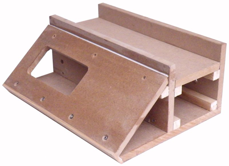

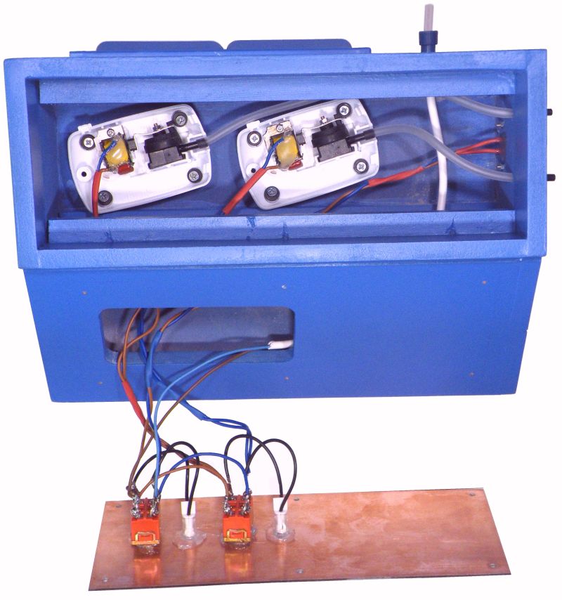

Omdat mijn oeroude Velleman etsbak bijna letterlijk uit elkaar valt en ik af en toe toch nog een printje ets, besloot ik een eigen ontwerp te maken. Als basis is een glazen accubak van 30,0 cm breedte bij 20,0 cm hoogte bij 10,0 cm diepte gekozen. In die bak past een L-vormig juk waarop twee luchtverdelers en een verwarmingselement zijn aangebracht. De twee luchtslangetjes en de voedingskabel kunnen snel losgekoppeld worden van het onderstel van het apparaat, zodat het juk snel uit de etsbak is te halen voor het schoonspoelen ervan. De etsbak past precies in het onderstel dat gemaakt is van 12 mm MDF em 15 mm bij 15 mm balkjes. In deze houten constructie zitten de twee luchtpompjes, twee tuimelschakelaars voor het inschakelen van de verwarming en de luchtstroom en twee verklikkerlampjes. De printhouder sluit de bovenzijde van de etsbak zo goed mogelijk af, zodat de vloeistof er niet uit kan sproeien. De print wordt aan twee zuignapjes bevestigd die weer via dunne houten staafjes door de printhouder naar boven steken en vastgeklemd worden in 10 mm pluggen. Vrijwel alle onderdelen zijn spotgoedkoop bij Banggood in China besteld.
Leuke etsbak! Ik maak zelf ook nog af en toe wel eens een printje.
Het leeggieten van de etsbak, is je dat nooit fout afgelopen? (mij wel, en ik gebruik FeCl3...)

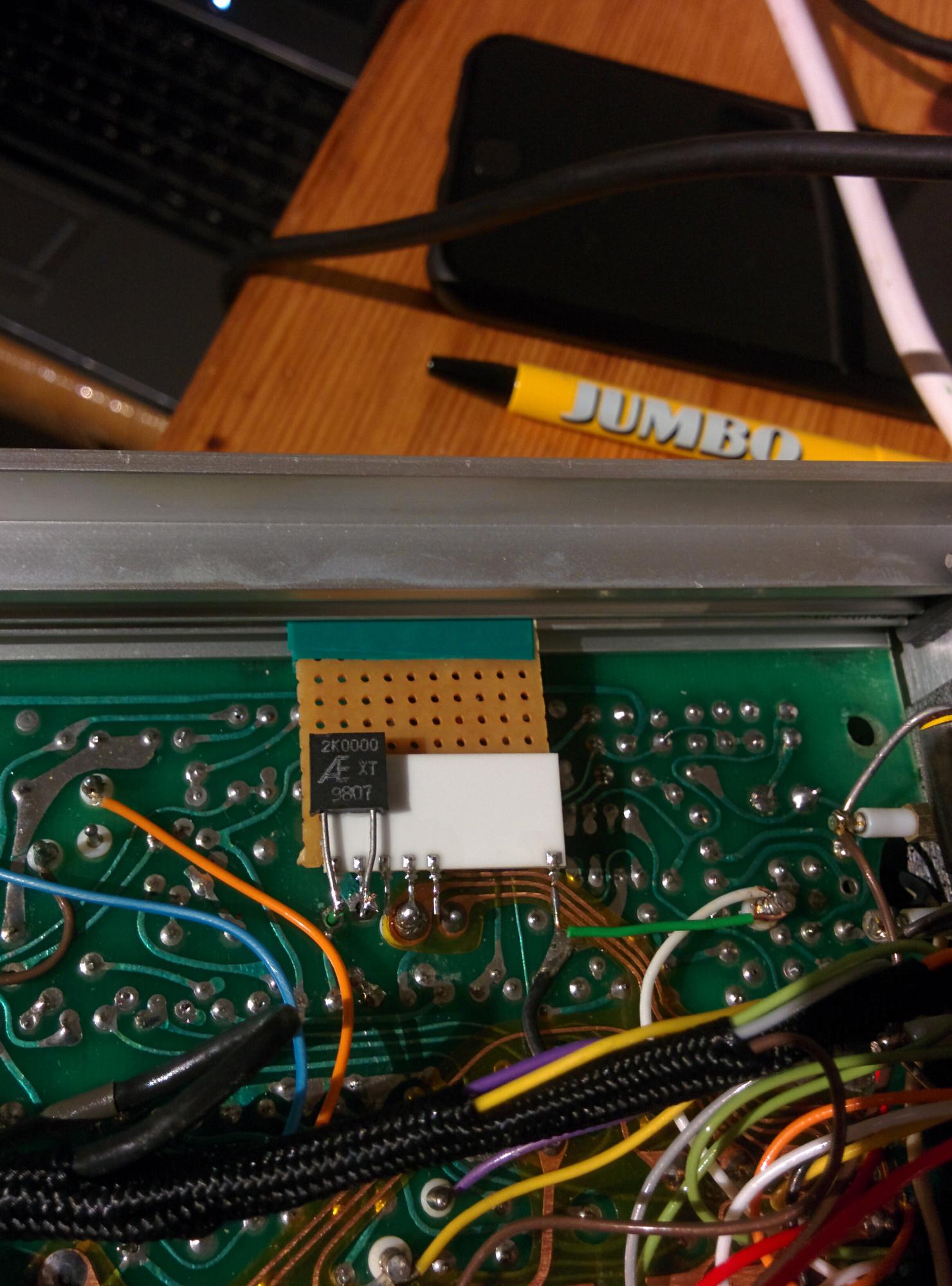

Het werd hoogst tijd om mijn bejaarde dataprecision 3500 een onderhanden te nemen. Vanaf dat ik de meter heb is de 100 V en 1000V range ver buiten de calibratie.
Stap 1: elco's vervangen, zoals eerder eens gemeld is op dit pracht forum worden de orignele incontinent als ze wat ouder worden. Deze waren droog totdat het te heet onder de voeten werd door de soldeerbout. Gelijk vervangen voor 105 graden varianten omdat het lekker warm wordt tussen al die 7000 serie logic.
Aangezien ik toch van plan ben om de meter een keer te justeren tegenover een meter die een orde beter is, (de 3500 heeft een zeer nette 6 maanden spec van 70 ppm + 10 ppm f.s. +/- 1 lsd.) heb ik de calibratie handleiding erbij gepakt om te kijken of de meter nog binnen de specificatie zit op de andere bereiken.
Stap 1 daarvan is het nullen van de ADC. Dat ging gelijk mis, na het verwijderen van de 'ADC' bleek het euvel al snel de koolstof weerstanden te zijn. Die zoveel gedrift zijn dat het invloed had op, ik denk, de bias stroom voor een paar bjt en JFET differentiële versterkers. Na vervanging door metaalfilm varianten was dat probleem opgelost, er moest wel nog een slecht verbinding gerepareerd worden voor de -15V voeding van de ADC.
Het probleem van de 100 V range bleek helaas niet te verhelpen door te trimmen. Voor de 100 V range wordt de ingang door 100 gedeeld door een 9.9 MΩ en een 99,75 KΩ in serie met een trimmer. Na meer dan 40 jaar blijkt de 9.9 MΩ nogal temperatuur gevoelig, ik verdenk dat vocht zich in de epoxy gedrongen heeft.
Een vervanger vinden was niet makkelijk, de vervanger moest voldoen aan 0.1 % nauwkeurigheid, <10 ppm ° C en Vmax >1000 V. Uiteindelijk kwam ik toevallig uit op een relatieve nieuwe serie van caddock. De 1776-C6815 is een complete precisie weerstandsdeler met een temperatuur coefficient van 5 ppm, 1200 V rating en 0.05% nauwkeurigheid. Daarmee vervang ik de volledige orginele weerstandsdeler.(Caddock 1776)
Om te kunnen trimmen heb ik parallel aan de laatste decade (1K&Omega) van het weerstandsnetwerk een alpha electronic precision film 2 KΩ geplaatst.
De weerstand is gemonteerd op een 'tafeltje' gemaakt van een stukje protoboard.
Een klein druppeltje lijm aan een zijkant houdt de weerstand op zijn plek, dit om thermische en vocht gerelateerde problemen door uitzetting te voorkomen.
Sindsdien lijkt de 100 V range stabiel (lastig testen als je andere 5.5 digit multimeter een grotere tempco heeft, laat staan je 'referentie')
Nu lukte het om voor alle ranges (behalve ac, daar ben ik nog niet aangekomen) de meter in ieder geval te justeren naar mijn andere 5.5 digit multimeter.

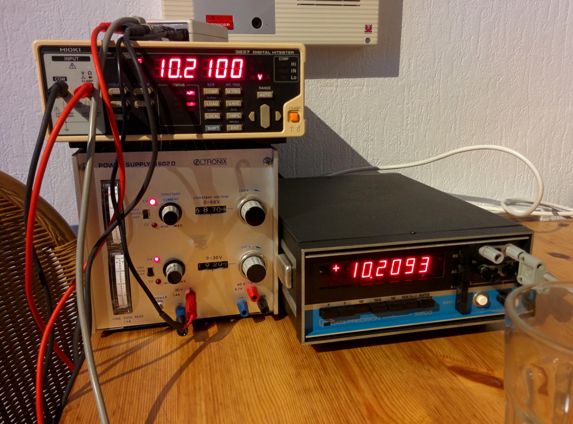

Nog een klein projectje.
Op aliexpress vond ik wel een heel goedkope spannings referentie gebaseerd op een lm399 link naar alie. Deze is natuurlijk gevist uit een ander apparaat wat afgedankt is. Ik dacht voor iets meer dan 20 euro wil wel een poging wagen. Na paar weken wachten kwam de referentie per post aan. De referentie is er nog een uit het national semiconductor tijdsperk, in dit geval uit 2004 (dat is wat er op staat in ieder geval). Het circuit is een kopie van het schema uit de datasheet: een lm399 gebufferd met een LT1001. Hiermee heb ik snel een referentie kastje gebouwd. Als voeding heb ik er een standaard voedinkje gebouwd met tl431 en een bd139. Dit om de drift van de labvoeding een beetje te beperken.
Hier een meting na dat de referentie en meters zo'n kleine 10 uur aanstonden:
Is het gelijk duidelijk dat de sticker op de referentie niet klopt of de referentie heeft onwijs mechanisch op zijn flikker gekregen tijdens het transport. Dat laatste lijkt me onwaarschijnlijk omdat het goed verpakt was: in een ESD zakje wat gerold zat in 3 lagen bubbeltjes folie. In iedergeval zijn de philips pm2518 & pm2718, fluke 187 en fluke 83(totaal niet geschikt hiervoor) het meer eens met de hioki dat het 10.210x V moet zijn.
ps ik zie dat de foto's vrij beroerd zijn. Zal proberen om foto's eens met een camera te gaan maken ipv telefoon.
rob040
Meestal staat er op de sticker ook een omgevingstemperatuur vermeld waarbij gemeten is. Die zie ik hier niet, maar zou dat het verschil nog kunnen verklaren?
Ha Titatommeke,
Ik vindt dat zo slecht nog niet op je stikker is de meting bij 10 V 10.20886 V.
Jou meters wijzen 10.2093 V en 10.2100 V aan wat kan je zeggen over je meters :?
Henk.
Stel dat we even aannemen dat de waarde 10.20886 absoluut is dan hebben we het over een fout van 111 ppm. Het kan zijn dat alle meters die ik heb naar boven gedrift zijn. Alleen de dataprecision heeft een spec die minder is dan dat, echter is daar zoveel aan gesleuteld dat ik me afvraag of ik daarmee de 10 V bereik niet ook heb aangepast.

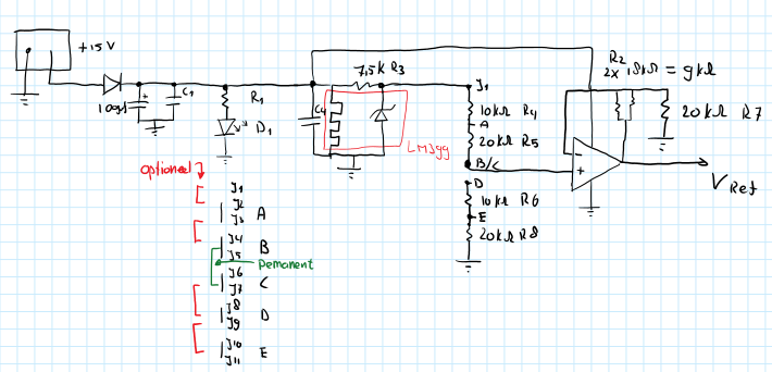

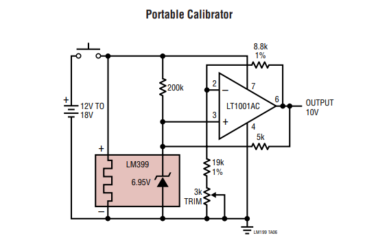

Ik heb het circuit getracht over te tekenen. Wat me gelijk al opviel tijdens het meten is de super gevoeligheid van de ingangsspanning. Als je naar de lm399 datasheet kijkt dan staat er bij LT gelijk op de voorpagina de gevoeligheid van de zener stroom afgebeeld, die is ongeveer 0.7 mV/mA. Om dus een µV stabiel referentie te hebben kan je er maar beter voor zorgen dat je zener stroom dat ook is. Ik dacht dat die dat ook was, kijk maar na het voorbeeld van het lt datasheet. Daar gebruiken ze slim de stabiliteit van de LM399 voor zijn eiegn zener stroom.
Maar zo is dit circuit helemaal niet opgebouwd blijkt, het is vergelijkbaar met het schema voor de standard cel replacement die ook in de datasheet staat.
korte uitleg: J1 tot en met J12 zijn jumper pinnen die je met elkaar kan doorverbinden om zo de gewenste uitgangsvoltage te krijgen. Hierdoor is het met 1 Opamp niet mogelijk om de uitgang van de opamp terug te voeren naar de zener, als je een gebufferde uitgang wilt hebben. Het grote nadeel hiervan is dat de zener stroom rechtstreeks gekoppeld is aan de voedingsspanning. Een verandering van 7.5 mV in de voeding geeft een fout van minstens 1 µV aan de uitgang.
Naar mijn mening is hier het verkeerde geprioriteerd: Dat er verschillende uitgangsspanningen moeten zijn zoals de populaire AD584. Ze hadden beter een 10 V referentie kunnen maken. De gebruikte componenten lijken echt zo slecht nog niet, geen idee hoe goed de smd weerstanden zijn.
Ha Titatommeke,
Ik begrijp nu wat je bedoel niet de uitlezing van je meters maar de stikker.
De afwijking van de LM399 is maximaal +/- 350 mV daar kan je zo niets aan doen.
De schakeling welke gekozen is daar is niets mis mee als je low cost de spanningen wil instellen maar dat schrijf je zelf zelf al.
Waar het om gaat met dit soort zeners LM399 LTZ1000 is de stabiliteit zowel temperatuur als veroudering de initiële nauwkeurigheid is bagger :(
Er zijn ADC met ingebouwde referentie die zijn veel beter als een LTZ1000 maar niet bekend..... en wie gaat er een 32 bit ADC kopen voor alleen een referentie 8)7
De opzet van die jongens is een stabiele spanning te leveren en daar is de LM399 goed in de rest moet je zelf er bij maken.
De spanning die de LM399 levert is nogal krom 6.95 V nominaal.
Dus je zult zelf moeten trimmen ik ben het met eens dat het beter is om van een vaste spanning te kiezen deze te optimaliseren en daarachter een programmeerbare versterker voor de verschillende spanningen die je wil hebben.

Er is veel meer voor nodig dan alleen een zener diode want die is niet zo nauwkeurig dat is ook niet belangrijk als hij maar stabiel is om de rest van mijn systeem te kunnen voorzien van een spanning dan doet mijn ontwerp de rest wel :D

Gemeten aan mijn printje (temperatuur op de behuizing van de chip gemeten met een thermokoppel):

Wat @Titatommeke volgens mij bedoelde is dat er 10.20886 V i.p.v. 10.000.00 V uit komt.
De reden is duidelijk en is mijn inziens niets mis mee er wordt een standaard deler gebruikt dus de afwijking van de LM399 wordt doorgezet.
