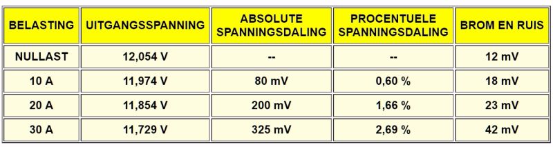

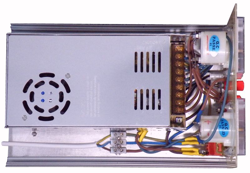

Een 12 Vdc ~ 30 A voeding
Omdat ik wat Chinese HF-inductieverwarming printjes wil gaan testen en deze worden gevoed uit 12 Vdc met stromen tot wel 20 A moet ik een flinke 12 Vdc voeding hebben. Zoiets moet je zélf maken als je het betaalbaar wilt houden.
Basis voor dit project was een Chinese 12 Vdc - 30 A voeding (Google op LH-360W) die ontworpen is voor het voeden van LED-strips. Kost maar € 20,00!

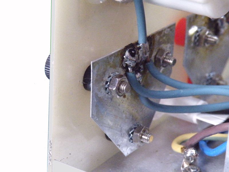

Twee spotgoedkope paneelmetertjes van 15 Vdc en 30 A (samen ongeveer € 7,00, Google op 85C1) houden de uitgang in de gaten. De uitgangen zijn gesplitst in 2 x 3 banaan stekkerbussen. De voeding heeft namelijk zowel aan de plus als aan de min ook drie aansluitingen. Rond de drie stekkerbussen zijn metalen plaatjes aangebracht zodat de totale stroom zich over de drie draden en de drie stekkerbussen kan verdelen. Op dezelfde manier is de ampèremeter in het circuit opgenomen.
De resultaten zijn uitstekend:
De voeding werd belast met 30 A en na een uur draaien werd een en ander gemeten. De resultaten waren zeer overtuigend. De uitgangsspanning was met slechts 36 mV gestegen hetgeen neerkomt op een uitstekende lange termijn stabiliteit. Ook een paar temperatuurmetingen met een thermokoppel-meter waren goed:

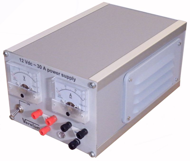

Hoe heb je het frontje gemaakt?
Jeever
Op 4 november 2019 00:14:23 schreef Thevel:
Netjes!
Frontplaatje ontworpen met sPlan van Abacom. Twee keer afgedrukt op zelfklevend papier. De eerste afdruk gebruikt als zaag- en boormal voor het frontplaatje, de tweede afgewerkt met transparante zelfklevende folie. Ik kies voor Herma Transparant Labels nummer 4375. De folie langzaam vanuit een smalle kant op het frontplaatje laten zakken en driftig alle luchtbelletjes naar de zijkanten wrijven! Ik gebruik geen aluminium voor zo'n frontplaat maar epoxy printplaat. Dat materiaal is veel beter en gemakkelijker mechanisch te bewerken en het gaat niet krom staan als u er wat teveel kracht op uitoefent, bijvoorbeeld bij het maken van de twee grote gaten voor de meters.

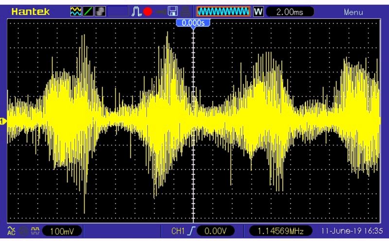

Hoe heb je de brom en ruis gemeten? Ik durf het bijna niet te geloven dat zo'n voeding zo weinig ruis produceert. Als het met een multimeter gemeten is, zou je het dan nog een keer met een oscilloscoop kunnen meten? Ik denk dat de schakel frequentie hoger is dan het kantel punt van de meeste true rms chips in multimeters.
Jeever
Op 4 november 2019 09:54:06 schreef Titatommeke:

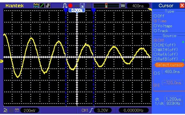

Ruis en rimpel zijn uiteraard niet met een digitale multimeter gemeten, maar met een Philips PM2454 millivoltmeter die in ieder geval binnen -1 dB tot 2 MHz meet. Die meter meet geen effectieve waarden, maar zal eerder de gemiddelde waarde van de ruis en rimpel weergeven.
Onderstaand oscillogram geeft de top-tot-top waarde van ruis en rimpel en is gemeten bij een belasting met 30 A. De frequentie van het choppersignaal is gelijk aan 833 kHz.
Bedankt voor de wel heel snelle service. De Vp-p die ik hier zie is meer zoals ik het verwacht ;) Desondanks is het voor een voeding die 'gewoon'veel stroom moet leveren in orde. Heb je het gemeten met het laagdoorlaat filter (20 MHz) ingeschakeld?
