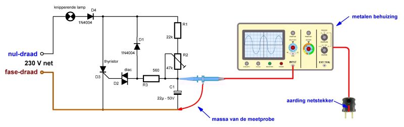

Misschien is het op deze plaats tóch wel nuttig om aan hobbyisten duidelijk te maken dat het gebruik van een scheidingstrafo een absolute MUST is!
De aarde als verborgen elektrische geleider
U kunt al een dodelijke stroom door uw lichaam krijgen door maar één elektrische geleider aan te raken. Dat komt doordat de aarde of de vloer waarop u staat in de meeste gevallen een erg goede geleider is voor de elektrische stroom en uw voeten dus als het ware voortdurend contact maken met de tweede elektrische geleider. Nu zou dat nog geen ramp zijn als de elektriciteitsmaatschappijen en niet voor gezorgd hadden dat de 230 V netspanning die zij aan u leveren in contact staat met de aarde. Hoe dat zit is voorgesteld in onderstaande figuur.
Die 230 V netspanning wordt gegenereerd in een transformatorhuisje dat ergens in uw buurt staat. In dat huisje staat een grote trafo die de 3 x 10.000 V van het middenspanningsnet omzet in 3 x 230 V die via een heleboel kabels naar alle huizen in de buurt gaan. In het transformatorhuisje wordt één van de 230 V aders om nogal ingewikkelde redenen aan de aarde gelegd. De ader die niet aan de aarde ligt noemt men de fasedraad en deze is, per definitie, bruin gekleurd. De ader die aan de aarde ligt noemt men de nuldraad en deze is, per definitie, blauw gekleurd.
Wat gebeurt er als u de fasedraad aanraakt?
In de tekening is met de rode pijltjes aangegeven wat er gebeurt als u per ongeluk de bruine fasedraad aanraakt. Er wordt dan een gesloten stroomkring gevormd van de trafo in het transformatorhuisje, over de grondkabel naar uw huis, via de meterkast naar uw lichaam en via de geleidende vloer van uw woning en de aarde terug naar de transformator in het transformatorhuisje. Deze stroom kan levensgevaarlijk zijn, ook met slechts één hand actief kunt u zichzelf dus elektrocuteren! Vertrouw niet blindelings op de aardlekschakelaar in uw meterkast!
Niet alleen de fasedraad aanraken is levensgevaarlijk!
Deze stelling geldt in feite voor vrijwel ieder onderdeel en vrijwel ieder soldeereilandje in een schakeling die rechtstreeks uit het 230 V net wordt gevoed, dus zonder voedingstrafo. Kijk maar even naar de onderstaande figuur. Dat is een eenvoudige schakeling voor het laten knipperen van 230 V lampen. In dit voorbeeld is de schakeling toevallig zó met het 230 V net verbonden dat de fasedraad naar de knipperende lamp gaat. Via dit onderdeel met een zeer lage weerstand gaat de fase naar de diode D4, ook laagohmig. Vandaar gaat de fase via de laagohmige weerstand R1 naar een soldeereilandje dat u per ongeluk aanraakt met uw ene hand. Er vloeit nu van dat punt een vrij grote stroom door uw lichaam, die afvloeit via uw vloer en de aarde waarop uw huis staat naar het aardingspunt in het transformatorhuisje. Hoe een leuke knutselhobby opeens levensgevaarlijk blijkt te zijn!
Een scheidingstrafo maakt dit experiment een stuk veiliger
Een scheidingstrafo is een speciale trafo met twee wikkelingen die uit even veel windingen bestaan en die goed van elkaar gescheiden op de trafokern zijn aangebracht. Er kan dus absoluut geen rechtstreeks galvanisch contact bestaan tussen de ene en de andere wikkeling. Omdat beide wikkelingen even veel windingen hebben heeft de trafo een spanningsverhouding van een-op-een. Als u de ene wikkeling op de 230 V netspanning aansluit zal er op de tweede wikkeling ook een spanning van 230 V verschijnen. Sluit u de thyristor-schakeling uit de vorige figuur aan op zo'n scheidingstrafo, dan ontstaat er een veel veiliger situatie, zie de onderstaande figuur. Als u het soldeereilandje van de weerstand R1 nu aanraakt komt uw hand wel op een spanning van ongeveer 230 V te staan, maar kan er geen stroom door uw lichaam vloeien omdat de scheidingstrafo er voor zorgt dat de stroomkring van uw hand naar de aarding van het net wordt onderbroken. Geen stroom door uw lichaam betekent ook geen schadelijke gevolgen van het aanraken van het punt dat onder spanning staat.
Meten in rechtstreeks netgevoede schakelingen
Als u meet in dergelijke schakeling zonder scheidingstrafo kunt u zware kortsluitingen veroorzaken die waarschijnlijk het einde van uw dure apparatuur betekenen. Dat wordt verklaard aan de hand van de onderstaande figuur. Hier hebben wij dezelfde knipperschakeling als voorbeeld genomen. Stel dat u met uw scope de spanning over de condensator C1 wilt bewonderen. U sluit de meetprobe van uw scope dan aan op het knooppunt tussen de condensator C1 en de weerstand R2. De afscherming van de scope sluit u dan natuurlijk aan op de andere pool van de condensator. Dit punt gaat echter rechtstreeks naar een van de draden van het net. Dat kan dus de fasedraad zijn. Deze wordt dan rechtstreeks verbonden met de afscherming van de meetprobe en via de BNC-connector op de scope ook met het metalen chassis van het meetapparaat. De scope wordt echter via een geaarde stekker met een stopcontact verbonden, waardoor het metalen chassis van het apparaat ook aan de aarde ligt. U vormt dus een pracht van een kortsluiting tussen de fase van het net en de aarding in uw huis! Het gevolg is dat er een zeer hoge stroom gaat lopen door de afscherming van uw meetprobe en allerlei chassisdelen in uw scope. In het gunstigste geval schakelt alleen een zekering of de aardlekschakelaar in uw meterkast uit, in het ongunstigste geval krijgt uw scope zo'n stroompuls te verwerken dat gevoelige schakelingen defect raken en u het apparaat naar de sloop kunt brengen.
Ook hier brengt een scheidingstrafo de oplossing
Het zal, na de vorige uitgebreide uitleg, wel zonder nadere toelichting duidelijk zijn dat u ook dít probleem kunt oplossen door de schakeling via een scheidingstrafo uit het net te voeden. De rechtstreekse verbinding tussen het net en de behuizing van uw scope wordt dan verbroken en dergelijke gevaarlijke kortsluitingen kunnen niet meer ontstaan. Uw apparatuur zal er u dankbaar voor zijn!

euhm, laagohmige weerstand R1??? 22Kohm lijkt mij niet laagohmig. daar kan zelf geen 10mA meer vloeien naar aarde
In dit verband is 20k laagohmig. 10mA kan namelijk dodelijk zijn.
Ik heb dit vroeger eens bij de hand gehad in verband met elektronenflitsers die op netspanning werken. Daar zit geen galvanische scheiding in tussen de netspanning en het stekkertje dat naar de camera gaat. Heb deze vraag toen voorgelegd aan de KEMA. Het antwoord was: er zit een weerstand tussen van 470k en dat wordt als toelaatbaar beschouwd.
