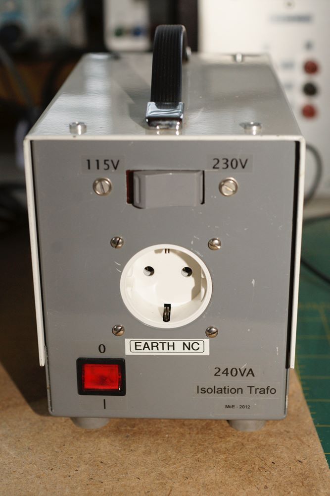

@Thevel De fabrikant van de trafo geeft +/- 15V/230V op. http://www.elmatt.si/leaflets/01%20Isolating%20and%20safety%20isolatin… Dat is inderdaad geen probleem in de praktijk.
@Arco mooi kastje! /ot De schakelaar komt me ook bekend voor, die is er in 230V aan/uit én als momentschakelaar....
Links de 230V schakelaar en rechts de enable/disable push button

Op 26 november 2019 16:20:44 schreef Thevel:
Een tijdje geleden heb ik deze scheidingstransformator gekocht met de bedoeling veiliger 230V apparaten en printen te repareren.
Ik heb exact de zelfde.
Bij 230V netspanning levert de uitgang onbelast ongeveer 248V wat ik vrij hoog vind.
Met een belasting van 120W zakt de spanning naar ongeveer 240V, wel wat hoog maar vrij acceptabel lijkt me.
Je kunt hem gewoon gebruiken bij die spanning, geen enkel probleem. Ze houden de spanning wat hoger om het inzakken te compenseren bij vollast.
