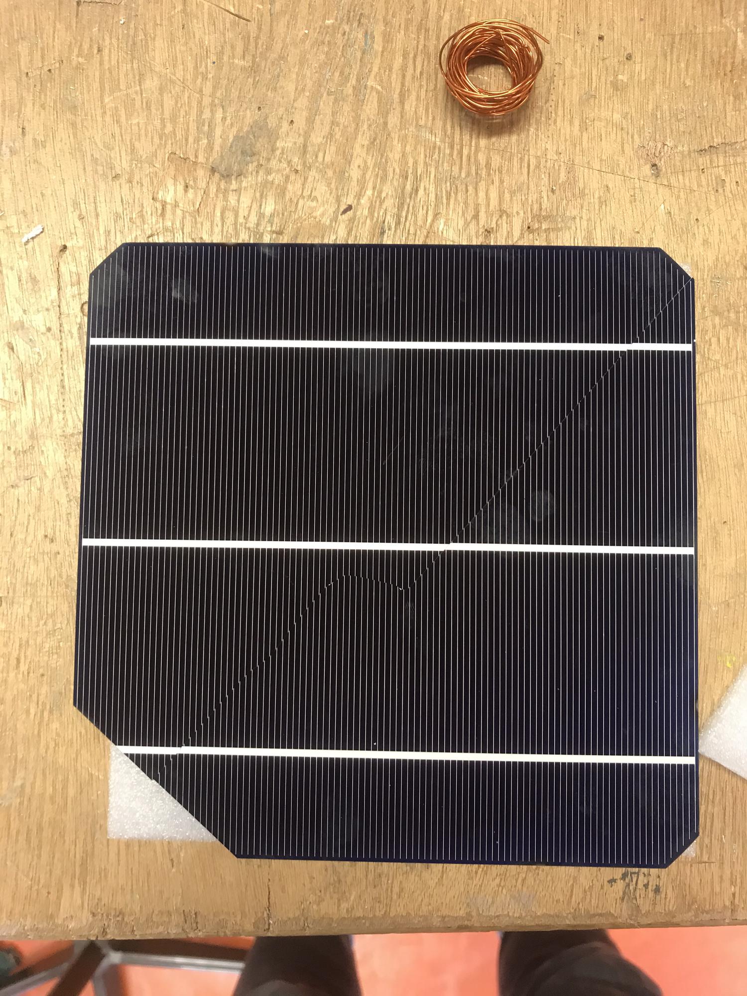

Voor school moeten zijn wij een rc vliegtuigje op zonne-energie aan het bouwen. Hierbij hebben wij zonnecellen uit China besteld en deze zijn inmiddels aangekomen.
Nu hadden wij een vraag van hoe deze zonnecellen aan elkaar moet worden bevestigd. Ook omdat er nergens een + of een - op de zonnecel staat.
In de bijlage hebben wij een foto van een van de zonnecellen bijgevoegd.
Zou iemand ons hierbij kunnen helpen?

Plus en min kun je toch makkelijk achter komen? Sluit er een voltmeter op aan en je weet het. Dan kun je ook meteen kijken hoeveel spanning er uit komt bij verschillende lichtsterkten.

maar hoe wil je een op deze zonnecel een voltmeter aansluiten want er zitten verder geen uitgangen in want deze zonnecel is flinterdun en zeer fragiel.
Is er helemaal niks bij van een gegevensblad of handleiding?
Nee kwam uit China en verder niks bij geleverd. Daarom vonden we het al raar en wisten we niet hoe we dit moesten doen.
Hoe ziet de achterkant van die cel er uit? Foto ?
Ehmm dan zal ik zo even een foto moeten maken maar de achterkant ziet er hetzelfde uit alleen 3 lange witte strepen net zoals de voorkant
Kun je meten aan de 3 zilveren bandjes, aan de andere kant moeten die ook zitten.
Je kunt ze in serie en/of parallel aan elkaar solderen.
De bovenkant is de + en de onderkant de - of omgekeerd.

Maar de zonnecel die dan op de kop moet worden bevestigt krijgen dan toch geen zonlicht? De zonnecellen zijn trouwens mono-kristallijn zonnecellen. Maar hoe moeten deze zonnecellen dan precies aan elkaar worden gesoldeerd? Ja de zonnecel op de foto is gebroken ze zijn erg fragiel maar wel ligt buigbaar.
https://www.instructables.com/id/How-to-Solder-Solar-Cells-Together/
gewoon in google: soldering solar panels
die zilverkleurige strips zijn de contacten. leg zonnepaneel op de werkbank en meet over de strips tot je ergens spanning meer

Nog wel een vraag hoe je de spanning wilt gaan meten?
Met een voltmeter als dat is wat je vraagt?
Maar hoe wil je die voltmeter aansluiten op de zonnecel?
Nou, op die zilverkleurige strippen natuurlijk.

Een voltmeter heeft meetpennen. Die hou je tegen de contacten. Niks solderen.
Hoi ben ik weer, maar ik snap nu hoe het moet alleen heb ik dus 'tabbing wire'nodig. Alleen nu moet het project wel in een korte duur worden afgerond alleen ik kan alleen sites van aliexpress enzo vinden waar ze dit verkopen.
Is er ook een nederlandse site die deze 'tabbing wire'verkoopt met niet zon lange levertijd?
(wat is 'tabbing wire' in het nederlands?
Kun je er niet gewoon aan solderen? Draad is draad zou ik zeggen. Probeer gewoon eens wat.
Gewoon dunne draadjes aan die zilveren strippen.
Al je een dun draadje gebruikt dat is opgebouwd uit veel hele haar dunne draadjes, dan kan je die draden lang strippen en dan vertinnen en dan gebruiken als tabbing wire. Het word dan wellicht niet zo heel plat en glad als bij een zonnepaneel (waar dat wel moet vanwege het backsheet / achter glasplaat), maar wel bruikbaar.
