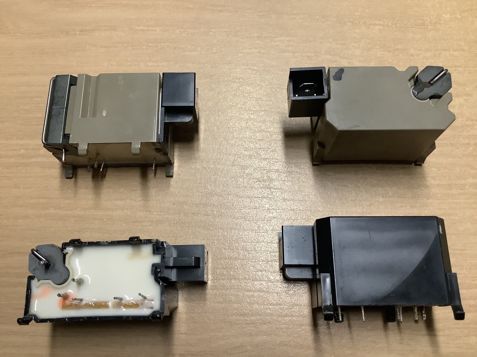

Dag iedereen,
Enige tijd geleden heb ik een aantal PCBs uit elkaar gesoldeerd, en daar zaten volgende onderdelen op. Heeft iemand enig idee wat dit is, waar het voor dient (en of het iets nuttigs is om te bewaren)?
Ik weet niet meer precies waar het PCB vandaan kwam, maar ik vermoed ofwel een TV, ofwel een CRT computer monitor.
Alvast bedankt!
Marlon
Zien er uit als lijntrafo's voor de hoogspanning voor de beeldbuis.
Aan de behuizing te zien wss met multipliers ingebouwd.
[Bericht gewijzigd door Nightwalker op zondag 12 januari 2020 18:53:17 (30%)
Die ronde klem dient om de beide helften van de ferrite trafo bij elkaar te houden. Er zit meestal een tripler in. Vroegah was die los met diodes en condensators (cascade). Later is men bij KTV's overgegaan op de diode split trafo. Daarin werden de diodes meegewikkeld tussen de windingen en fungeerde de capaciteit tussen wikkelingen als de benodigde condensators. Deze trafo lijkt inderdaad een losse 'vermenigvuldiger' te hebben.
Het is in ieder geval een soort "bobine" om een hoogspanning op te wekken. Zo te zien heeft hij een 6.3mm faston als uitgang, en dat is niet gebruikelijk bij een CRT of soortgelijke toepassing.
Kan bijvoorbeeld in een CV ketel hebben gezeten, of in een ander apparaat waar een vonk nodig is.
Komt waarschijnlijk niet uit een 4 of meerpits gasstel omdat hij maar een uitgang heeft.
Jammer dat je niet hebt onthouden wat er verder op de prints zat of daar een foto van hebt gemaakt.
Ik denk aan HSP-trafo's voor CV-ketels. Staat er op de trafo's zelf nergens een nummertje ofzo?
In elk geval wel leuk knutselmateriaal.
