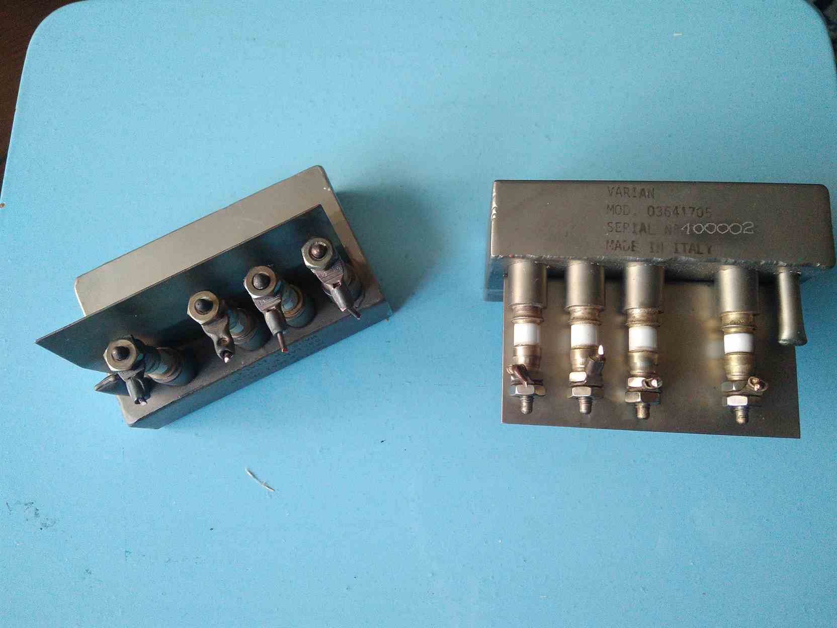

VARIAN
MOD. 03641705
SERIAL No 61834 (op de andere drie: 82096, 7203D, 1000002).
MADE IN ITALY
Blijkbaar was Varian een bedrijf dat wetensch. onderzoeksapparatuur produceerde.
https://en.wikipedia.org/wiki/Varian,_Inc.
Alle vier de contacten geleiden naar elkaar.
Vier glazen buisjes (isolatoren?), aan de moerzijde een dichtgesmolten uiteinde op het schroefdraad.
En een dichtgesmolten pijpje rechts op het blok.
Iemand enig idee? Anders gaan ze terug naar de vindplaats.
Dat lijkt me een setje klystrons, vermoedelijk voor diverse frequenties.
Varian is een Amerikaanse firma, die zich bezig houdt met EHF elektronenbuizen als klystrons en magnetrons.
Ee klystron is een EHF oscillatorbuisje voor meet- en/of communicatie apparatuur.
Dat dichtgeknepen pijpje is on het geheel vacuüm te zuigen.
Zitten er nog aansluitingen aan de niet in beeld gebrachte kanten?
Ik zal wat experts (TCA) consulteren....
T.A.
Aha. Een klystron kan ik enkel niet rijmen met dat alle vier de contacten geleiden naar elkaar?
Nee, verder niets. Dit is alles wat erop staat en eraan zit. Ben benieuwd.
Volgens een van de experts zijn het ook geen klystrons, ondanks dat het er op lijkt en het merk er aan doet denken. Een klystron zou een coaxiale uitgang moeten hebben.
Ik had deze in gedachten, die lijkt er wat op, maar is het dus niet:
Nog geen suggestie over het werkelijke nut van die dingen gehoord.
Varian producert i.i.g. geen klystrons in Italië.
Er is ook een medische divisie, die bestralingsapparatuur maakt.
Vlgs Wiki zou er een plat in Middelburg zijn, maar de Telefoongids laat alleen een sexshop zien
