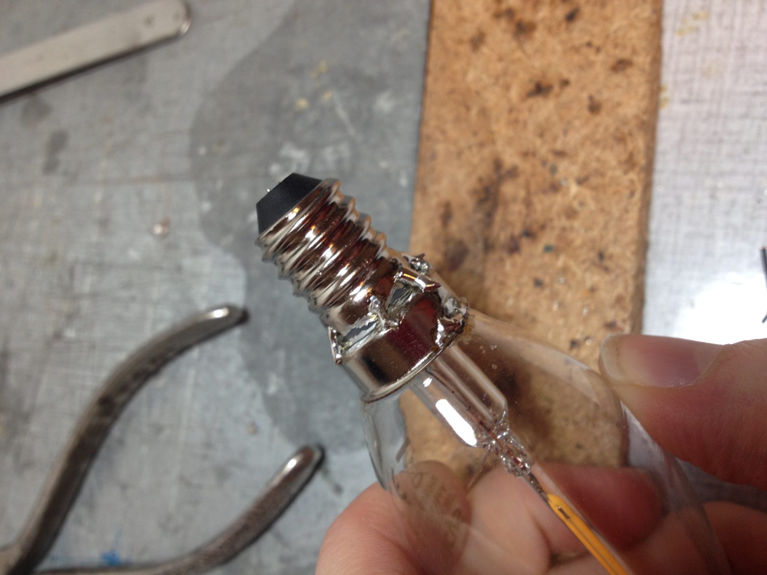

Ik heb wel eens een kleinere, niet-smart lamp op dergelijke wijze geopereerd.
Metalen fitting net onder de rand rondom voorzichtig inzagen met een metaalzaagje. Dus niet doorzagen: alleen het metaal doorsnijden, niet wat er onder zit.
Dan kan ' ie uit elkaar, en weer in elkaar door de rand (op zo veel mogelijk punten!) weer vast te solderen:
meer info en fototjes op mijn blog
Het is niet heel stevig, en ik heb de lamp inmiddels niet meer in gebruik, ik vond het nogal een beunoplossing. Maar totdat iemand met een beter idee komt...
(Hmm, misschien de fitting van een makkelijker demontabele ledlamp hergebruiken? Of van zo'n ledlamp-bouwpakket? Of van een kapotte gloeilamp?)

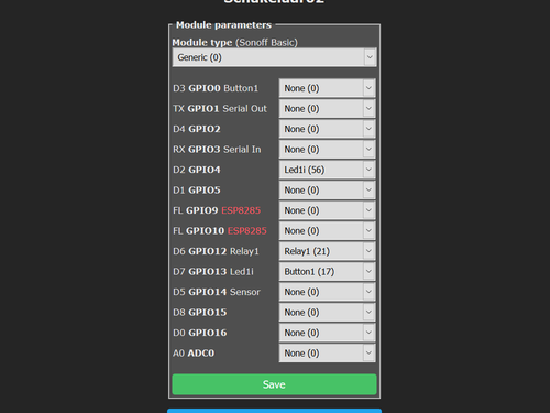

Nou ik heb de hele esp er uit gesoldeerd en getest. Met putty kwam er geen communicatie op een baudrate van 115200.
Uiteindelijk gewoon een aantal keer geprobeerd te uploaden en uiteindelijk werkte het. Ik had ook de reset maar even aangesloten voor het gemak.
Ik wilde voor 1 apparaat nog geen hele tuya convert ota installeren.
En nog een puntje. De button zit niet op GPIO14 maar op GPIO13

- nu de firmware flashen, als deze erop staat moeten er nog een aantal zaken geregeld worden:
1. De stekker in je wifinetwerk opnemen. Hier
2. De firmware vertellen op welke GPIO pinnen de stekker functioneerd. [ LET OP: de v2 stekker gebruikt ndere GPIO pinnen dan V1!)(zie afbeelding hieronder)
