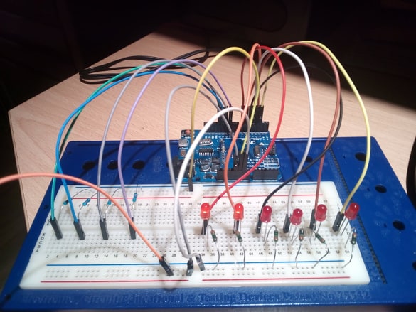

ik heb gisteravond enkele uurtjes achter m'n pc doorgebracht en heb het arduino programma zowat helemaal in elkaar gestoken.
Wat zit er in:
- men heeft de keuze tussen een "verkort programma" en het gewone programma. Het verkort programma verkrijgt men door op een toets te drukken binnen de 10 seconden na opstarten anders is het "gewone" programma actief.
- controle of er water staat in de waterbak onderaan de machine. Zoja stop programma -> "fatal error"
- opvullen van het water moet binnen een zekere tijd gebeuren (nu 15sec) anders krijgt men een beep-alarm te horen en geeft dit ook een fatal error. Naar het aantal beepjes weet ik wat de fout is.
Dit opvullen van het water doet hij tot één van de 2 drukschakelaars aangeeft dat er voldoende water in de machine zit.
- circulatiepomp en verwarming gaan gelijk aan echter de verwarming word 1 minuut sneller uitgeschakeld. (Verwarmen tot de laatste seconde heeft mijn inziens weinig zin als met het water toch wegpompt).
- het programma heeft 3 cycli:
* voorspoelen (om het meeste vuil weg te krijgen)
* het eigenlijke afwassen (met tablet)
* het naspoelen
Tussen deze cycli wordt het water steeds weggepompt en wordt de machine steeds opnieuw gevuld met proper water.
De tijden van deze cycli zijn verschillend naargelang "verkort" of "normaal" programma.
Bij het openen van de deur (op eender welk moment) gaat de machine ogenblikkelijk in slaapstand (alle periferie gaat uit) totdat de deur terug wordt dichtgedaan. Na enkele seconden herneemt de machine terug haar werking vanaf het moment dat het onderbroken werd.
In de komende weken zal ik de machine zowat geheel strippen en enkel die draden voorzien die ik echt nodig heb.
Wat aansturing betreft denk ik ook dat ik rond ben.
- Voor signalen uit te sturen maakt ik gebruik van de ULN2003. Deze stuurt op zijn beurt een kleine relaismodule aan van 10A (voorzien van opto coupler).
Voor de aansturing van het verwarmingselement zal deze kleine relaismodule een zwaarder relais aansturen gezien we hier toch 2000W gaan schakelen.
- alle signalen die ik inlees ga ik ook afscheiden door gebruik te maken van een opto coupler pc817. Hier zit ik echter even wat "geblokkeerd" gezien ik heden niet over de juiste weerstanden beschik (zijn in bestelling). M'n kleinste weerstandswaarde is 1K en dat is wat hoog bij slechts 5V -> geeft maar een 5mA om de led van de optocoupler aan te sturen en dat is mijn gevoel te weinig. Volgens wat ik gelezen heb zou +-15 mA ideaal zijn om een led aan te sturen.
Op de foto in bijlage kunnen jullie m'n testopstelling zien. De 6 ledjes rechts "vertegenwoordigen" allen een OUTPUT (afvoerpomp, circulatiepopm, ...) terwijl de 4 linkse draadjes dienen om de INPUT signalen (drukschakelaar, deur, ...) te simuleren.
ik gebruik nu een arduino UNO voor de eerste testen maar uiteindelijk ga ik een Arduino pro mini gebruiken. Deze is slecht 3 op 2 cm en kan dus ook makkelijk ingebouwd worden in de machine.
Nog even geduld en dan zullen julle de machiene "in werking" zien :-)
Op 14 februari 2020 00:40:22 schreef Yperr007:
* het naspoelen
Ben je het drogen niet vergeten?
Je zou daar ook een solid state relais voor kunnen gebruiken.
Ik gebruik ook nog al eens een PC817 en dat doe ik vaak met 1K en 5VDC werkt goed. Je hoeft alleen de ULNxxxx er maar mee aan te sturen, ik zou het gewoon proberen.
Ga je er een ruit in maken dan? :) Ben benieuwd.

Op 14 februari 2020 09:40:41 schreef Lambiek:
Lambiek
- bij mijn weten zit er geen speciaal "droog element" in deze machine.
Daarom spoel ik als laatste stap na met warm water en doordat de vaatwas dan warm is zou hij moeten drogen = natuurlijke droging.
- Een solid state zou ook kunnen maar ik heb hier een berg relais liggen waarvan ik anders niet verlost raak.
- Ipv 1K weerstand heb ik mij ook nog 300 en 680 Ohm aangeschaft.
Ik dacht deze van 300 Ohm te gaan gebruiken. 5V / 300 = 16mA.
Een ruit niet maar wel een kijkgaatje :-)

Hierbij de flow van het programma zoals ik het heden heb gemaakt:
- controle deur dicht (ook tijdens het programma): machine stopt totdat de deur terug gesloten wordt
- controle water in waterbak: stop programma
- water wegpompen gedurende 5 seconden
verder heb ik 3 cycli voorzien nl:
- voorspoelen (niet bij verkorte was)
- hoofdwas (hierin wordt de tablet in de machine gegooid)
- naspoelen + water wegpompen (15 sec ? te testen)
Bij het vaststellen van eventuele fouten gaat de machine dit aangeven met een beeptoon (per type fout).
Het verkorte programma neemt 35 min in beslag (25 min hoofdwas en 10 min naspoelen)
Het normale programma neemt 120 minuten in beslag (30 min voorspoelen, 75 min hoofdwas en 15 min naspoelen)
Ik gebruik maar één temperatuur nl. 65°C voor beide programma's
De volgende stap is de hardware in elkaar steken en inbouwen in de machine.
Daarna ga ik het gemaakte programma uittesten op zijn correcte werking.
Bij het daadwerkelijk in gebruik nemen kan ik nog eventueel de parameters wat aanpassen om het resultaat te optimaliseren.

Hierbij een stand van zaken:
- het programma is geschreven (kort 30min en normaal 120min programma)
- ik heb de electronica ook in elkaar gestoken nl
* een kaartje met de voeding + zekeringen
* een kaartje om de signalen in te lezen
* een kaart met diverse relais om de elementen aan te sturen
Er werd een zekering voorzien voor het electronica gedeelte (630mA) en voor het stuurgedeelte(5A). Alles werd zoveel mogelijk gescheiden met opto-couplers.
- ik heb de vaatwasmachine gestript en ben heden bezig met het herleggen van de bekabeling voor de aansturing elementen en het inlezen van de signalen.
Normaal gezien zal ik morgen de eerste "proefrun" kunnen uitvoeren.
Hierbij enkele "sfeerfoto's".
Heel leuk! Hoe zit het met je verwarming eigenlijk?? In alle delen van het programma?? Maakt hem niet echt super zuinig nl!
Op 5 april 2020 19:04:33 schreef smd:
De vaatwasser zal meer elektriciteit gebruiken dan een "standaard" AEG.
Het programma warmt nl. het water van de vaatwasser ook op tijdens de cyclus van het voorspoelen.
Het vaatwas resultaat zal echter hierdoor beter zijn.
Ik heb de warmtesensor ook verwisseld zodat ik nu maar één watertemperatuur meer heb van 60-65 graden.
De enige optimalisatie die ik heb gedaan is dat de aansturing van het warmte element steeds 1 minuut korter is dan de cycles. Het heeft geen zin om het water tot de laatste seconde op temperatuur te houden als men het water het volgende moment uit de machine pompt. Zo kan ook het verwarmingselement wat afkoelen door het water dat er nog gedurende 1 minuut doorgepompt wordt.
De kaart is vandaag aangesloten op de vaatwasmachine zodat ik nu één voor één de signalen en de aansturing stelselmatig kan gaan uittesten.
Nog enkele dagen en we hebben een super AEG vaatwasser ...
Of dat hoop ik tenminste.
Dus niet....
Zetmeel losweken gaat voornamelijk met koud water vandaar een koude voorspoeling.
Wijnglazen breken trouwens als je geen controle houd over de temperatuur.
[Bericht gewijzigd door S.Oldeerbout op (20%)]
Yup, kopt S.Oldeerbout..
Op 6 april 2020 18:57:08 schreef smd:
Oei, verkeerde denkwijze ...
Maar voor vet of olie zou warm water dan toch weeral beter zijn, denk ik. Met die gedachte in het hoofd dacht ik dat het beter zou zijn om met warm water voor te spoelen.
Dus voorspoelen met koud water? en net nu dat ik dacht dat ik een "verbeteringspunt" gevonden had :-(
In dat geval m'n programma even aanpassen.
[Bericht gewijzigd door Yperr007 op (24%)]
