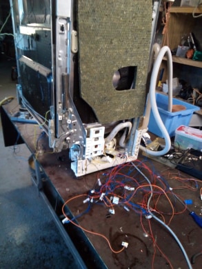

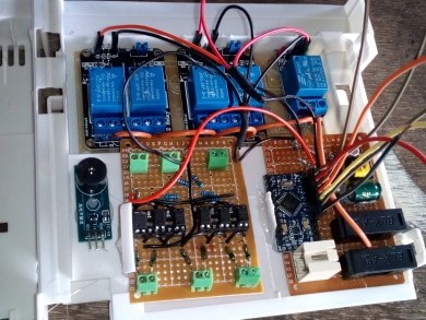

Hierbij een stand van zaken:
- het programma is geschreven (kort 30min en normaal 120min programma)

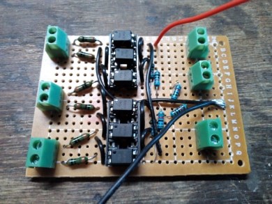

- ik heb de electronica ook in elkaar gestoken nl
* een kaartje met de voeding + zekeringen
* een kaartje om de signalen in te lezen
* een kaart met diverse relais om de elementen aan te sturen
Er werd een zekering voorzien voor het electronica gedeelte (630mA) en voor het stuurgedeelte(5A). Alles werd zoveel mogelijk gescheiden met opto-couplers.
- ik heb de vaatwasmachine gestript en ben heden bezig met het herleggen van de bekabeling voor de aansturing elementen en het inlezen van de signalen.
Normaal gezien zal ik morgen de eerste "proefrun" kunnen uitvoeren.
Hierbij enkele "sfeerfoto's".

@TS hoe is het met de ontwikkeling van de machine ?
De vaatwasmachine is bijna klaar voor (her)gebruik.
Tijdens de eerste testen had het stuurrelais voor het verwarmingselement het begeven.
Het verwarmingselement is 2000W en ik had hiervoor een 10A relais gebruikt echter dit was blijkbaar niet voldoende.
Ik wacht op de levering van een 16A exemplaar zodat ik de machine kan dichtschroeven.
Als ik deze relais vervangen heb dan kan deze vaatwasmachine terug ingezet worden.
Uiteindelijk is het een vaatwasser geworden met:
- een kort programma van 60 min: is waarschijnlijk goed voor alle "normale" afwas
- lang programma van 2 1/2 uur: is voor die gevallen waar het iets hardnekkiger is
Het gebruik van de vaatwasser zal uitwijzen of er nog iets kan geoptimaliseerd worden aan het programma zelf.
Alles is heden ingebouwd in het plastieken kastje waar de originele stuurkaart zat van de vaatwasser.
Dit is ook makkelijk indien ik toch nog een wijziging wil aanbrengen aan het programma gezien de gebruikte arduino steeds bereikbaar is.
Met dit projectje was het ook snel duidelijk dat een laptop héél handig zou zijn om dergelijke zaken te debuggen.
Ik heb dan ook een afgedankte laptop gepromoveerd tot "arduino laptop" zodat ik ter plaatse de werking van het programma kon uittesten.
