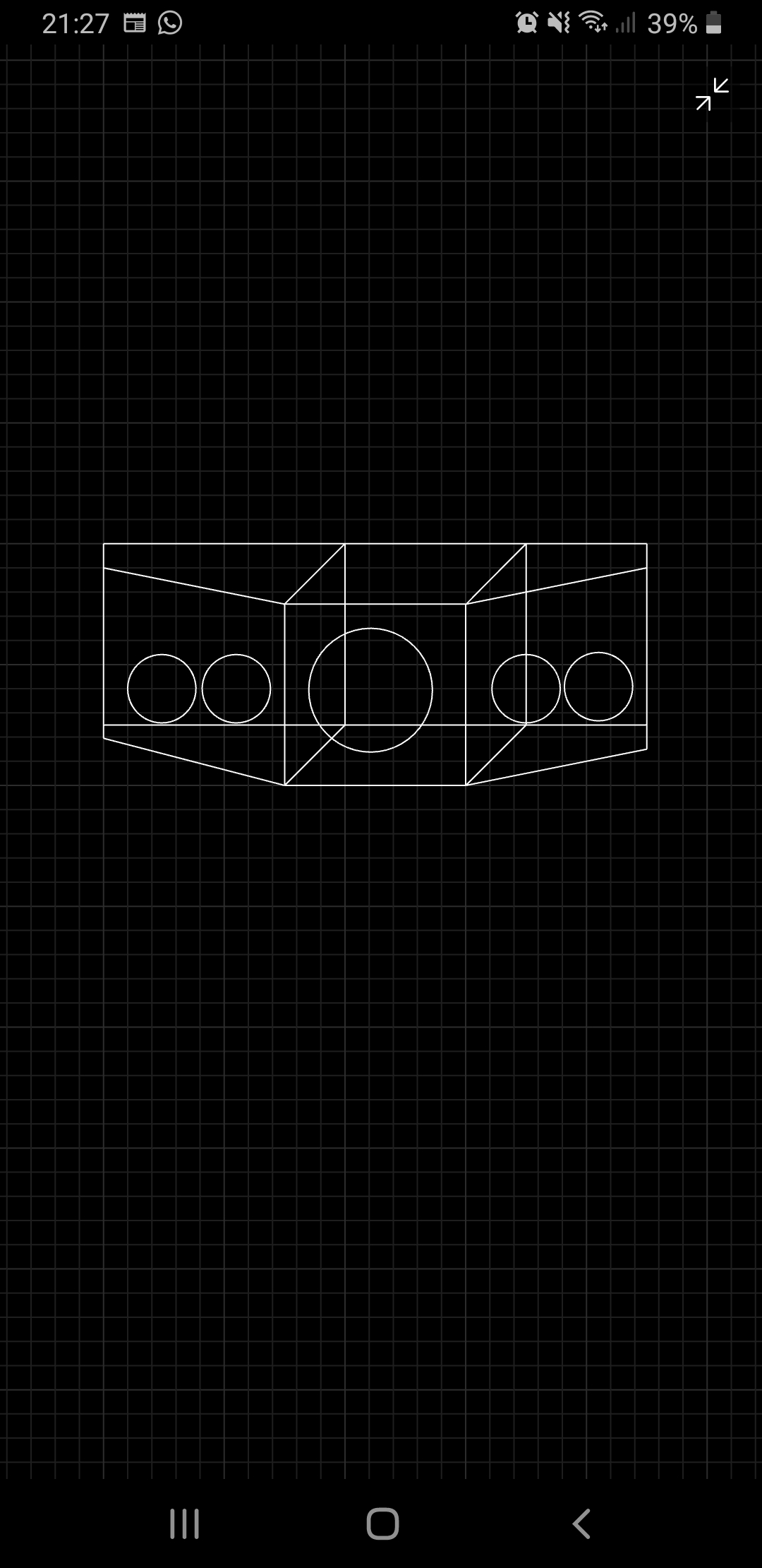

@maus,
Kan je hier wat in vinden in dit model alles in 1 wel met gepaste kist erom natuurlijk
Midden woofer
Links en rechts elke kant 2 speakers en deze dan onder de overkapping
Tevens schets is gemaakt in autocad
Ik ben geen speakerbouwer, sorry. Kan er weinig van zeggen. Op het oog lijkt de speakermaat vs de kastmaat (alleen middelste deel) nog wat klein.

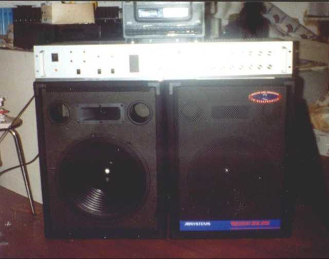

bij mijn surround systeem staan de hoge tonen op het plafond geschroeft, en de bass speaker staat toch laag naar de grond toe (in een opening in de muur, onder de tv).
bij mijn computer zitten de hoge tonen in het scherm, en een actieve sub zit onder de burean, op 10cm van de grond (zodat het poetsen makkelijk is)
subs worden meestal laag gemonteerd, omdat de behuzing groot moet zijn om diepe lage bassen te geven. en als je zo monsters zoals mijn foto aan het plafond moet schroeven. oogt niet moog, heb je zware kettings en zware schroeven voor nodig. en dat moet je niet aan een gyproc plafond hangen

Dit is momenteel het resultaat zoals ik hem zelf graag zou willen. De middelste speaker is een bass speaker..
Helaas nog niet met het gewenste resultaat aan bass. Wanneer de achterkant er op zit en je houd je oor voor de bass pijp dan klinkt die wel lekker maar wanneer je op afstand gaat staan +-2 meter dan valt er een hele hoop weg. Wat zijn jullie wijze tips nog. De soundbar is 1,22m lang delen door 3 zeg maar afgerond 40,5 cm per vakje 16 cm hoog 16 diep
Linker kleine luidspreker lijkt licht door te laten omdat er een gleufje naast zit, klopt dat? Hoe hoger de frequentie, hoe minder het uitmaakt maar met name voor lage frequenties geldt dat de voorzijde en de achterzijde van elkaar gescheiden moeten zijn: de overdruk die de uitgaande beweging van een conus maakt, moet niet kunnen worden 'kortgesloten' met de onderdruk van de achterzijde van de conus. Geluid bestaat bij gratie van drukverschillen, dus als dat drukverschil meteen wegstroomt en er dus niet is, is er ook geen geluid.
De baspijp, heb je die berekend of zomaar wat gedaan? Ik heb in mijn experimentele fase vaak een handdoek in mijn (slecht berekende) baspijp gestopt omdat dit gewoon beter klonk*... Dus dat kun je sowieso proberen. In principe demp je de werking dan flink en als het maar strak genoeg opgerold is, sluit je de baspijp af en is het eigenlijk gewoon een gesloten behuizing.

De verbinding tussen het middelste compartiment en de twee zijcompartimenten moet helemaal luchtdicht zijn. Anders gaan de kleinere luidsprekers de werking van je basreflexsysteem beinvloeden en heeft de berekeing van de pijp geen zin.
Heb je die berekend? Of is dit allemaal "op de tast"?
De werking van de basreflexpijp is nu minimaal, want hij zit bijna tegen de andere wand aan.
Zorg voor een zo stijf mogelijke kast. Er mag niets resoneren.
Als je de kast dicht hebt, dan kan je met een toongenerator en een eenvoudige multimeter testen of de poort goed is afgestemd. (2 gelijke bulten in de impedantiegrafiek).

Vergelijk het met een boksbal op de kermis. Voor een flinke uithaal beweeg je eerst je arm ver naar achteren zodat je een flinke afstand hebt omde vuist zo veel mogelijk te versnellen.
Wat je doet met je 'bredden' is alsof je een muur achter je rug hebt staan bij de boksbal. Je kunt nu je arm nauwelijks nog naar achteren bewegen, dus je kunt lang niet zo hard slaan...
Als een conus naar voren beweegt, daalt de druk in de behuizing. Als die behuizing groot is, daalt dit van 1 bar naar 0,9 bar. (En tijdens de inwaartse beweging stijgt deze naar 1,1 bar). Nu maak je de behuizing half zo groot. Dan worden de waardes 0,8 bar en 1,2 bar. nu maak je de behuizing minimaal: de druk wordt nu (even theoretisch) bijna vacuüm in de behuizing. De buitendruk zal nu de beweging van de conus HEEL erg tegenwerken, terwijl dit nauwelijks het geval is wanneer de binnendruk 0,9 bar is.
Lange uitleg om aan te geven dat behuizing verkleinen alleen negatieve effecten heeft. Wat je wel kunt doen is er losjes wol in stoppen, dit heeft als effect dat de behuizing voor de luidspreker ietsje groter lijkt, maar dat is maar 10-20% (precieze waarde zou ik moeten opzoeken).
Het berekenen van een basreflexbox is specialistenwerk.Ik denk dat de gemiddelde amateur dit niet echt tot een goed einde brengt.
Een akoestische box,aan de andere kant, dat gaat meestal WEL goed.
Wel de inwendinge maten (volume) in de gaten houden.
