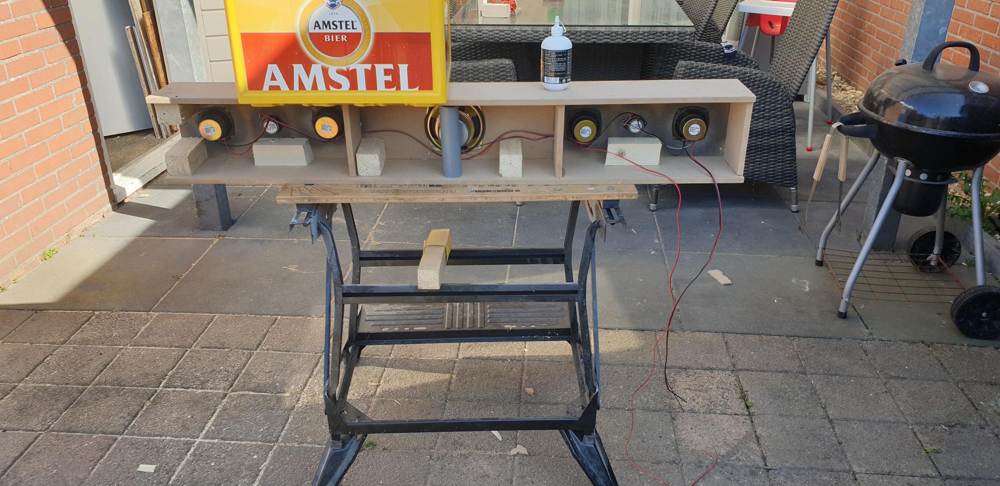

Lengte 1M
Hoogte 14cm
Diepte ?
Speaker links recht 7cm doorsnee
Bass speaker 12cm doorsnee
Edit:
122cm lang
16 hoog
Diepte ?

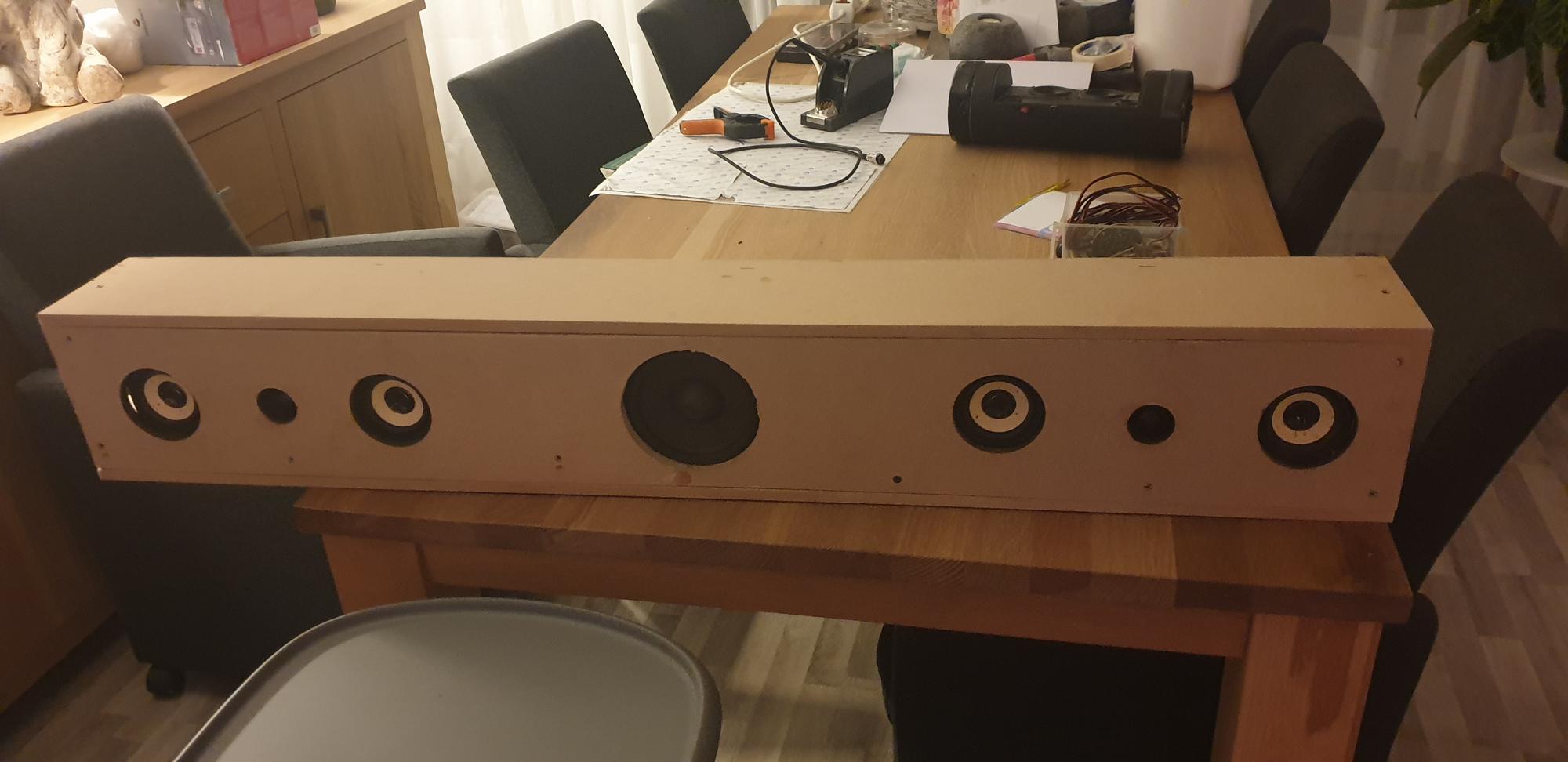

Dit is momenteel het resultaat zoals ik hem zelf graag zou willen. De middelste speaker is een bass speaker..
Helaas nog niet met het gewenste resultaat aan bass. Wanneer de achterkant er op zit en je houd je oor voor de bass pijp dan klinkt die wel lekker maar wanneer je op afstand gaat staan +-2 meter dan valt er een hele hoop weg. Wat zijn jullie wijze tips nog. De soundbar is 1,22m lang delen door 3 zeg maar afgerond 40,5 cm per vakje 16 cm hoog 16 diep
Linker kleine luidspreker lijkt licht door te laten omdat er een gleufje naast zit, klopt dat? Hoe hoger de frequentie, hoe minder het uitmaakt maar met name voor lage frequenties geldt dat de voorzijde en de achterzijde van elkaar gescheiden moeten zijn: de overdruk die de uitgaande beweging van een conus maakt, moet niet kunnen worden 'kortgesloten' met de onderdruk van de achterzijde van de conus. Geluid bestaat bij gratie van drukverschillen, dus als dat drukverschil meteen wegstroomt en er dus niet is, is er ook geen geluid.

De soundbar is rondom afgesloten en compleet dicht de baspijp is verplaatst die zitten nu links en rechts van de bass speaker met een 40mm doorsnee pijp de oude zoals op de foto is weer dicht gemaakt. Ik heb de ruimtes al verkleint met bredden om te kijken of ik de druk kon verhogen maar helaas niet het gewenste resultaat.
Wanneer ik de achterzijde open laat zoals op de foto en ik ga er achter staan dan hoor je de bass veel beter. Nu zit er een 2de bass speaker full range bij in van 25 watt gemonteerd aan de bovenzeide wat je ook wel goed hoort maar hij komt buiten te hangen dus moet wel vocht dicht zijn
De verbinding tussen het middelste compartiment en de twee zijcompartimenten moet helemaal luchtdicht zijn. Anders gaan de kleinere luidsprekers de werking van je basreflexsysteem beinvloeden en heeft de berekeing van de pijp geen zin.
Heb je die berekend? Of is dit allemaal "op de tast"? :-)
De werking van de basreflexpijp is nu minimaal, want hij zit bijna tegen de andere wand aan.
Zorg voor een zo stijf mogelijke kast. Er mag niets resoneren.

Okee ik zal de tussen strookjes even dicht kitten.
Wat betreft de bass reflex die pijp is verplaatst zoals op boven staan foto is niet het bestaande dat gat heb ik weer opgevuld. Er zitten nu 2 pijpen in de front links en rechts van de bass speaker
Vergelijk het met een boksbal op de kermis. Voor een flinke uithaal beweeg je eerst je arm ver naar achteren zodat je een flinke afstand hebt omde vuist zo veel mogelijk te versnellen.
Wat je doet met je 'bredden' is alsof je een muur achter je rug hebt staan bij de boksbal. Je kunt nu je arm nauwelijks nog naar achteren bewegen, dus je kunt lang niet zo hard slaan...
Als een conus naar voren beweegt, daalt de druk in de behuizing. Als die behuizing groot is, daalt dit van 1 bar naar 0,9 bar. (En tijdens de inwaartse beweging stijgt deze naar 1,1 bar). Nu maak je de behuizing half zo groot. Dan worden de waardes 0,8 bar en 1,2 bar. nu maak je de behuizing minimaal: de druk wordt nu (even theoretisch) bijna vacuüm in de behuizing. De buitendruk zal nu de beweging van de conus HEEL erg tegenwerken, terwijl dit nauwelijks het geval is wanneer de binnendruk 0,9 bar is.
Lange uitleg om aan te geven dat behuizing verkleinen alleen negatieve effecten heeft.
Wat je wel kunt doen is er losjes wol in stoppen, dit heeft als effect dat de behuizing voor de luidspreker ietsje groter lijkt, maar dat is maar 10-20% (precieze waarde zou ik moeten opzoeken).

Als jullie mee willen kijken dit is nu het model.
Indien jullie opties zijn voor verbetering dan hoor ik dat graag. Eventueel foto's uit een bepaalde hoek
Wol heb ik nog liggen dat wilde ik er inderdaad ook nog inatoppen
Een basreflexpijp is niet iets wat je zomaar ergens inboort.
Ik kan nu net gaan doen alsof ik er veel van weet, maar lees dit:
https://en.wikipedia.org/wiki/Thiele/Small_parameters
en let dan op de zinsnede:
"the TSP calculations indicate to the speaker design professionals how large a speaker cabinet will need to be and how large and long the bass reflex port (if it is used) should be."
Proefondervindelijk kan je best ver komen als je in staat bent om een beetje nauwkeurige impedantiemeting te doen.
Ik herhaal: Je basreflexpijpen doen nu waarschijnlijk niks, omdat ze letterlijk met hun rug tegen de muur staan.

Zoals al diverse malen aangegeven moet je basreflex pijpen berekenen. Ze heen en weer schuiven verandert de lengte en diameter niet, alleen het inwendige volume van de behuizing wordt ietsje groter.
Behuizing voor de woofer zo groot mogelijk maken, desnoods een extra plankje voor de linker en rechter kast (en de blokken hout eruithalen), zodat de 'subwoofer' behuizing nog doorloopt achter de linker en rechter luidsprekers.

Zoals gezegd, zonder uitgebreide informatie van de gebruikte woofer (thiele & small parameters) kan je eigenlijk geen goede kast bouwen. Bass fundament klinkt dan niet goed, of te weinig of heel boemerig.
Ervaren bouwers beginnen daar niet aan, of meten parameters van de woofer zelf op, zodat ze aan de hand daarvan de kast kunnen simuleren in winISD bijvoorbeeld.
Als je dus door wil gaan met bouwen raad ik je aan een andere woofer te gaan gebruiken waar je wél de gegevens van hebt. Of deze te zelf op te meten, maar daar zal je de kennis en apparatuur niet voor hebben, denk ik.
De originele Lenco was een bandpass kast zag ik, 4de orde, gesloten compartiment waar de woofer in gemonteerd zit en daarvoor een gepoorte ruimte.
Bassreflex: bedenk dat alléén de lengte van de poort in combinatie met het volume van de kast, de afstemfrequentie bepaalt.
De oppervlakte van de poort niet, maar die kies je aan de hand van de maximaal toelaatbare luchtsnelheid in de poort. Die ligt daarom min of meer vast.
Te kleine oppervlakte = teveel snelheid = turbulentie en dat hoor je als ruis.
Te lange poort = te lage afstemming
