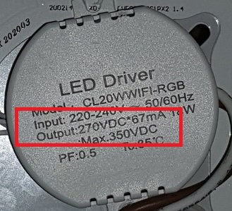

Als je nou zegt... hoe moet ik dit zien in combinatie met de IPC richtlijn?
De specificatie van de kabel is toch 300V? Als er 350V door heen gaat worden ze toch buiten specificatie gebruikt?
Op 31 juli 2020 12:06:18 schreef EricP:
Verder heb ik niet het hele topic doorgespit om nog een keer te achterhalen waar die 270V vandaan komt... Het zal vast wel ergens staan.
Het staat op de voeding (te vinden in mijn eerste post). Daar staat output 270VDC. Echter staat er ook Max:350VDC, zal dit gelden voor de output?

Ah, daar komt die vandaan. De vraag is natuurlijk of-ie dat in de praktijk ook haalt. Een driver is doorgaans een stroombron met een max. spanning. Feit is natuurlijk wel dat als de LED string dood gaat, die spanning er zomaar kan staan. En daarmee ze zooi er dus wel wel tegen zou moeten kunnen...
Spanning gaat niet ergens doorheen. Het staat ergens op. Stroom gaat ergens doorheen.
Zoals gezegd: het zou zomaar zo kunnen zijn dat die spanning nooit gehaald wordt. En daarmee heb je het probleem niet.
Daarnaast... Als 1 draadje 300V kan hebben... omdat de isolatie daar dik genoeg voor is... Dan kunnen 2 draadjes 600V hebben. Ze hebben tenslotte beiden een isolatie tot 300V!
Aanraak-veilig is het dan niet meer, maar dat was het toch al niet.
Dat zou ene overweging van de maker geweest kunnen zijn.
Let wel: ik zeg niet dat het 'goed' is. Ik probeer alleen in jouw context een redenering te vinden waarbij het 'klopt'. En voor de duidelijkheid: ik zou het zo ook niet maken. Maar daarmee is het nog niet per definitie een slecht ontwerp.
240 x √2 = 339V
Die 350V is gewoon de maximale open klemspanning.
Eens.
Dan moet je dus wel verdraaid zeker weten dat die spanning nooit gehaald wordt.
Zo lees ik de "specificatie" van dat draadje ook, maar zonder te weten hoe die specificatie bedoeld is... Omdat je niet weet wat ernaast ligt lijkt het me dat je specificeert wat de isolatie van dat ene draadje hebben kan.
Maargoed, dan moet dus de behuizing voor "de rest van de isolatie" zorgen als er inderdaad 350V op dat draadje komt te staan, want dat draadje ligt niet alleen naast een ander draadje, maar ook over de print en in een behuizing. Dat vind ik dan niet netjes, maar van mijn mening is nog nooit iets ontploft. Wellicht is er inderdaad rekening mee gehouden (En isoleert de lak op de print en op de behuizing voldoende). Er zit ook nog lucht tussen draadje en print, maar ik vind dat je daar niet op moet rekenen. Schuif dan een extra kousje over het kabeltje of neem gewoon voldoende geïsoleerd draad... En wellicht is het huidige draadje voldoende geïsoleerd, ik ken de volledige specificaties niet.

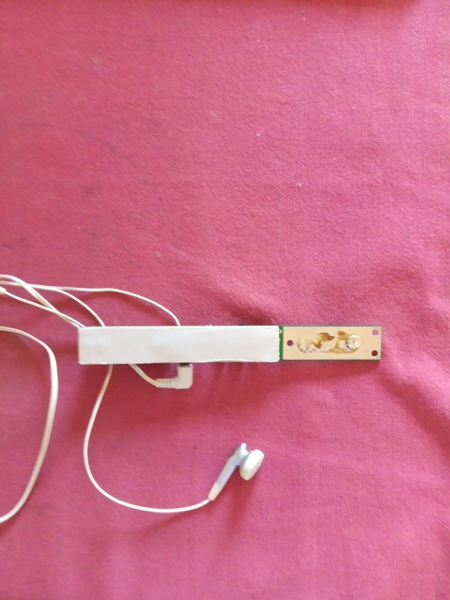

Tja,alles kan in de hens gaan natuurlijk b.v. de netadapters die 24/7 aan het net hangen.Als je daar over gaat nadenken heb je geen leven meer.
LSC is leuk spul maar als je een RF snuffelaar erbij houdt gaatie compleet op tilt.
(De snuffelaar,niet de lamp)
Hubie
Onderkant is afgeplakt met schuimband,ik raak alleen het aan/uit drukknopje BTW 'meetapparaat' is een beetje te veel eer voor een eenvoudige snuffelaar.
