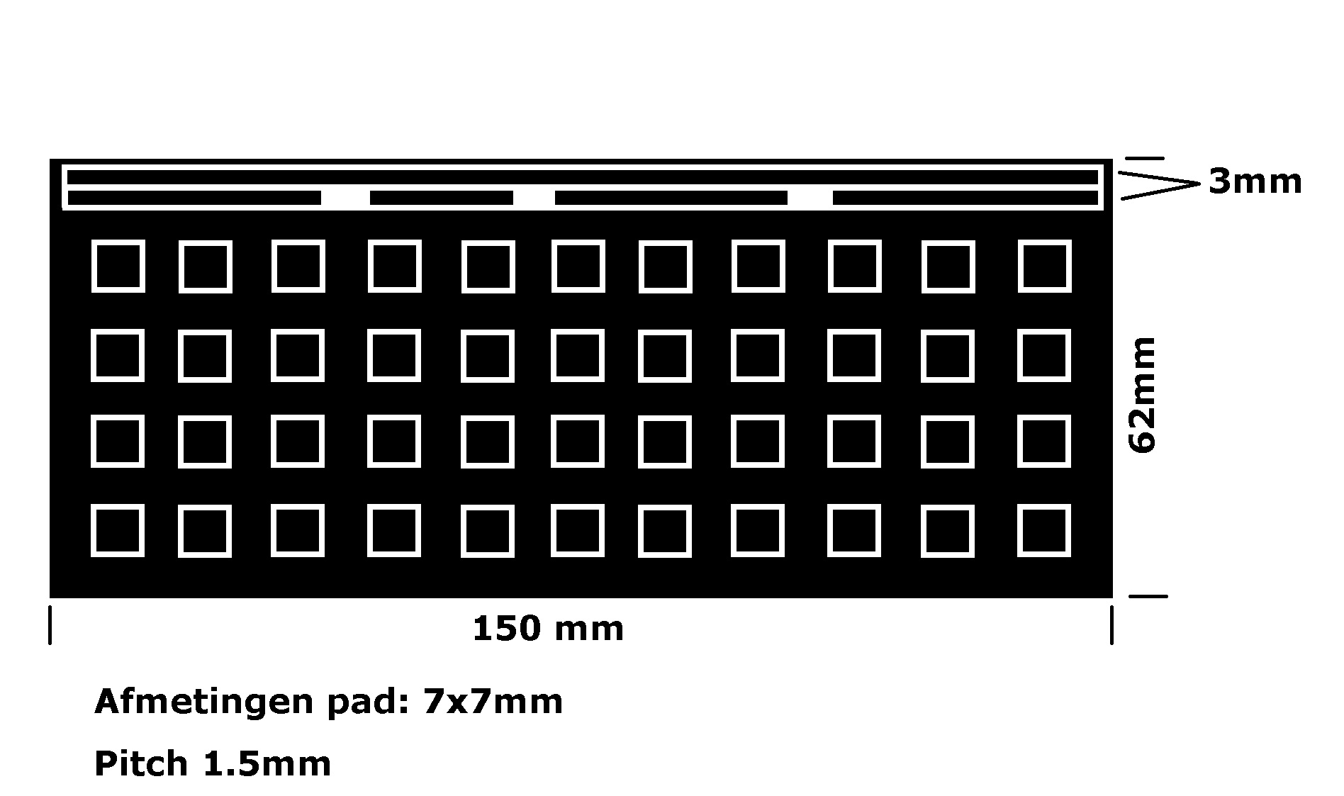

Ik wil een experimenteerprint laten ontwikkelen die ik in Paint gemaakt heb en in het format BMP en PDF heb.
Afmetingen 150x62mm.
De print heeft alleen een soldeerzijde aan de bovenkant (eilandjes), lijkt op de Elektuur HF experimenteerprint die nergens meer te verkrijgen is.
Wie zou de Bitmap of PDF kunnen omzetten naar een formaat wat aan te leveren is bij een printservice.

Vanuit paint afdrukken naar een pdf printer (windows 10 heeft die standaard aan boord)
Wel kijken of de schaal klopt: de DPI settings van paint en de printer zijn meestal niet gelijk.
Meteen naar een gerber zou het mooiste zijn. Maar dat is nog wel even een dingetje.
Pdf2Gerb?: https://swannman.github.io/pdf2gerb/

Een gerber is zo gemaakt als er wat maten bekend zijn zoals de pitch, pad grootte etc.
afmetingen kan ik er bij zetten, zou jij me dan verder kunnen helpen?
Groet Leo

Ik heb er wat maten bij vermeld, is niet heel erg kritisch.

[...]Ik heb er wat maten bij vermeld, is niet heel erg kritisch (de buitenafmetingen wel).

Tevens als voorbeeld de Elektuur print bijgesloten EPS85000

Ja dat kan ik wel, ik moet nu weg maar misschien lukt het vanavond nog.
Weet je zeker dat de pitch 1,5mm is en geen 1,27mm?

Weet niet zeker wat je dan met pitch bedoelt, ik dacht de ruimte tussen de pad en het overige koper, voor onderdelen maakt het niets uit, wordt zonder te boren gaatjes direct op de print gesoldeerd. Als 1.27mm makkelijker is ook prima.

De pitch is het hart van 2 padjes, ik zie nu dat een pad 7 x 7mm is dus een pitch van 1,5mm kan helemaal niet..

Ik begrijp het, de pitch is dan 15mm.

Zoiets?Ik heb hem SMD genoemd .. en dat is niet helemaal fout
Dit is hem, ontzettend bedankt!!

Zo spannend is het ook niet, afbeelding importeren als top-layer, die even in het goede formaat schuiven en exporteren.
