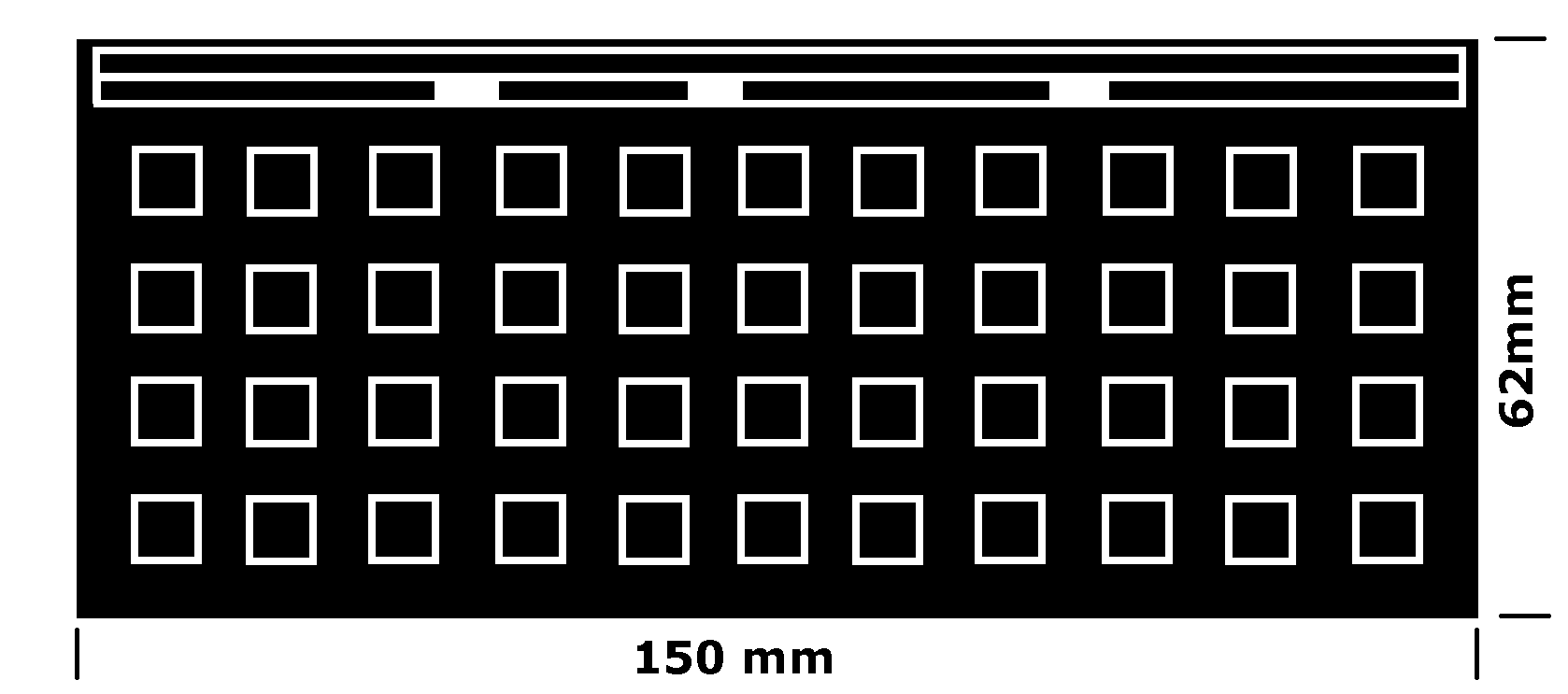

Ik wil een experimenteerprint laten ontwikkelen die ik in Paint gemaakt heb en in het format BMP en PDF heb.
Afmetingen 150x62mm.
De print heeft alleen een soldeerzijde aan de bovenkant (eilandjes), lijkt op de Elektuur HF experimenteerprint die nergens meer te verkrijgen is.
Wie zou de Bitmap of PDF kunnen omzetten naar een formaat wat aan te leveren is bij een printservice.

Het zal handig zijn als je het eigen ontwerp toont...
Beste Thevel,
Had inderdaad in de eerste posting gekund :-)
Nu met dit bericht meegestuurd.
Groet Leo

Ik heb er wat maten bij vermeld, is niet heel erg kritisch.
Bedankt voor het meedenken!

Weet niet zeker wat je dan met pitch bedoelt, ik dacht de ruimte tussen de pad en het overige koper, voor onderdelen maakt het niets uit, wordt zonder te boren gaatjes direct op de print gesoldeerd. Als 1.27mm makkelijker is ook prima.

De pitch is het hart van 2 padjes, ik zie nu dat een pad 7 x 7mm is dus een pitch van 1,5mm kan helemaal niet..

Ik begrijp het, de pitch is dan 15mm.

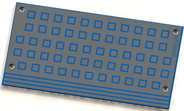

Zoiets?
Ik heb hem SMD genoemd .. en dat is niet helemaal fout ;)

Zoiets?
Dit is hem, ontzettend bedankt!!
Ik zal het eindresultaat laten zien als het klaar is.

Lekker snel, maar zoals ik al eerder schreef ben ik vanavond weggeweest. je bent me voor... :)
Zo spannend is het ook niet, afbeelding importeren als top-layer, die even in het goede formaat schuiven en exporteren.
