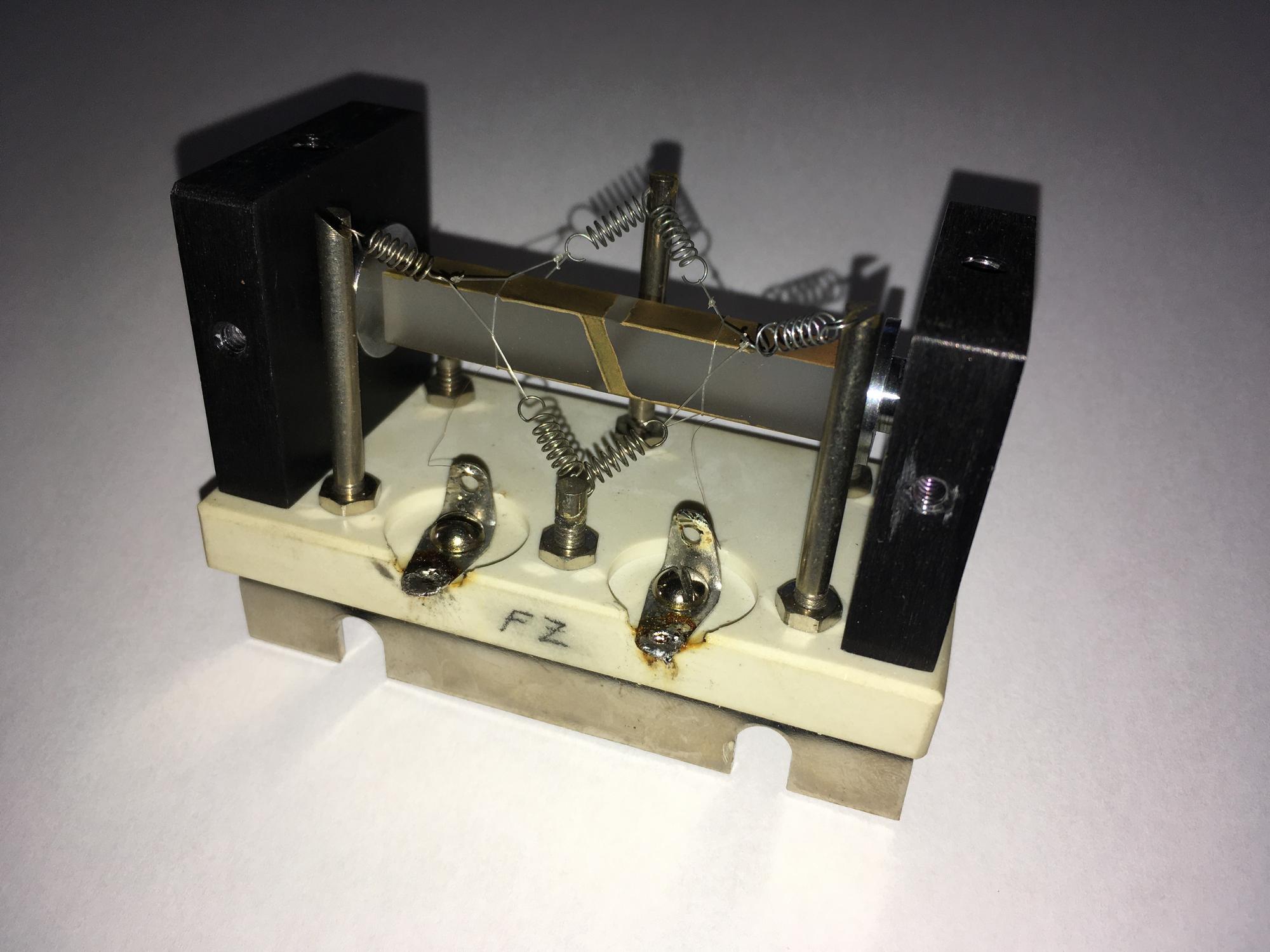

De basis van de standaard is een 100kHz Quartz ocillator met een zogenaamde Quartzbar, welke in een oven op 60graden celsius geplaatst is:
Die gaat niet dag en nacht aan staan voor lange perioden.
Met de klok en referentie oscillator actief ongeveer 145 tot 175Watt.
Is afhankelijk van de kristal oven, die verbruikt indien aan het opwarmen ongeveer 30Watt.
Eenmaal op temperatuur verbruikt deze gemiddeld zo een 13Watt, 15 seconden aan en 20 seconden uit.
De overige eenheden doen ook ongeveer 30Watt per stuk.
edit:
Die soldering was nog van voor dat ik het xtal er uit had gehaald, ziet er nu anders uit. Valt nog niet mee met van die dunne PVC isolatie. (Overigens is de kristal oscillator ergens eind jaren 50 flink gemodificeerd, toen is ook die akelige PVC bedrading er in gekomen)
