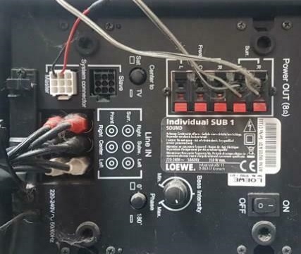

Ik kom op een verkoopsite heel toevallig dit plaatje tegen. Is dit waar die 12 volt op gezet moet worden?
'System Connector' -> 'Master' en dan de twee pinnetjes linksboven.
Ik herinner me dat ik de pinout in de doc heb opgezocht, staat die niet toevallig in de 2e post?
Op 30 november 2019 11:43:42 schreef SteMec:
Het werkt! Bedankt voor de reactie.
Kan iemand me vertellen waar je zo'n stekker (de witte stekker op de foto) kan vinden die op de system connector past?
