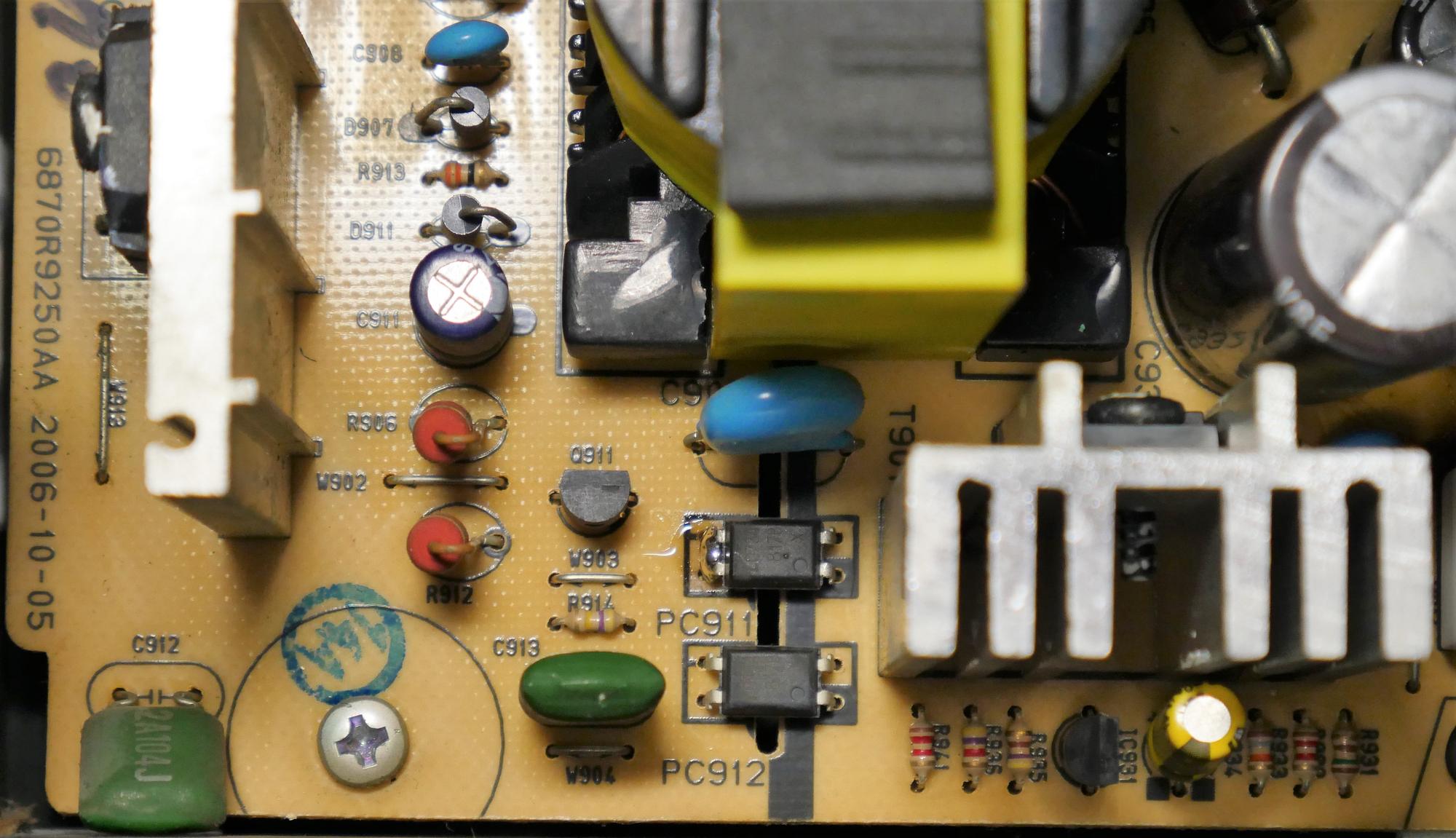

Heb het draaiend, met 5 volt wordt het bij mij actief! Op de vierkante connector, op midden pootje de -, en daar onder de + ( dus onder links)
Signaal input op: Line In-Subw. Ben benieuwd of het bij U ook lukt.
Wat ook mogelijk is, de opto coupler PC911 op de net kant doorverbinden
(ook getest, dan heb je geen hulp spanning nodig. (b.v.-usb voeding-)

Met 12 volt gaat het wel werken! maar de middelste aansluiting is de massa, dus de -pool!!(foto is rood gebruikt, wat je fout informeert.) de + is dacht ik aan de andere zijde, (effe testen) maar dat weet ik niet meer zeker.Het werkt ook met 5 Volt, een oude telefoon adapter... uit de kringloop..Het is ook mogelijk een opto coupler door te verbinden, PC 911, aan de kant van opdruk PC911 (pootjes naast elkaar)
Ik heb het ook werkend gekregen met een 12v netadapter, -pool in het midden en 12v op de linker pool. Alleen weet iemand toevallig welke molex stekker ik hiervoor kan gebruiken? Wil het graag netjes maken. Bedankt voor alle tips en foto's dit heeft mij zeer goed geholpen.

Excuus voor het necrobump. Ik heb mijn beste google-fu hier op los gelaten maar kan geen duidleijk antwoord vinden op "doorverbinden optocoupler" dus vraag ik het direct hier.
Het door verbinden van de optocoupler doe je dat door de pin 1 en 2 aan elkaar te verbinden ?

Dus de 12v trigger op punt 1 aan punt 2 solderen ?

FF edit want uitgevonden wat meneer Vonkentrekker zegt, de optocoupler is de 817B en door de pootjes met elkaar te verbinden op de zijde waar PC911 staat geprint maak je het circuit permanent sluitend. Dat is de emitter en collector zijde.
Als ik had gedaan wat ik beschreef had ik dan wat meer als 12 volt op de optocoupler gezet ?

Heb gezocht naar de foto van de doorverbinding in eind 2020, maar die zijn gewist...als ik het zo bekijk, moet het pootje 4-3 zijn die je door verbind.
Het werkte bij mij O.K. heb de subwoofer verkocht, met garantie! En geen klacht ontvangen. mvg, Krelis
Hierbij foto van de doorverbinding opto coupler PC911 linker zijde
