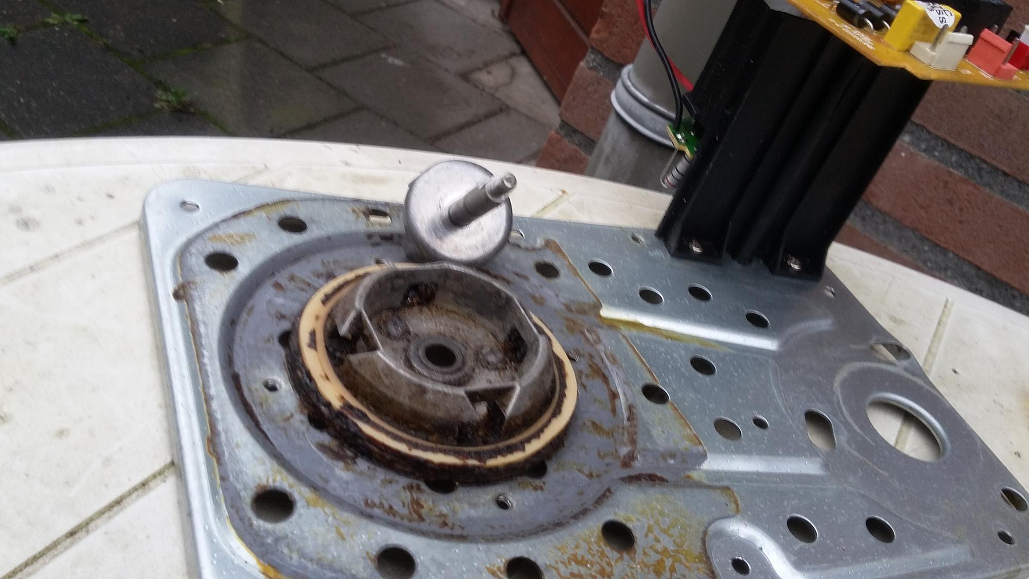

Ik heb de machine nog eens uit elkaar genomen.
Nu met de gedachte het mechaniek tot op het lager eens goed schoon te maken.
De mengas is van gehard staal in een bronzen bus. Er zat wat kantelspeling op, dat moet komen van de tandriempoelie die er aan buigt***. Maar het zag er eigenlijk beter uit dan ik ik verwacht had.
Wel zat onder de asklauw een hoop taai uitgedroogde olie, die mogelijk als schijfrem werkt. Na het bakken doe ik in de schone vorm op de as altijd een druppeltje zonnebloem- of arachideolie, wat dus gedeeltelijk doorlekt.
Op deze foto is de kom al schoongemaakt, asklauw vies.
Schone asklauw:
Ik heb alles mooi schoon gemaakt en in 'tvet gezet en ook de motorlagers wat olie gegeven.
De tandriem niet al te strak gespannen.
Bij de nieuwe test start hij nu wel direct, maar toch vind ik de loop nog steeds niet echt overtuigend.
Anderzijds: het kan zijn dat het zo hoort, dat hij begint met "voorzichtig kneden", in ieder geval hoor ik verderop in het programma wel steeds hogere toerentallen die niet meer onregelmatig zijn.
'kZal toch nog eens wat proefbroodjes bakken voor ik de handdoek in de ring gooi...
***) Je kan eventueel het lagerhuis 120 graden draaien, zodat het uitgelubberde deel van de bus niet meer in de oude richting staat.
