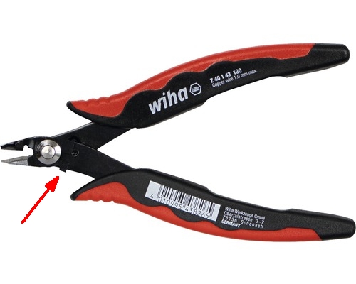

Zonder veer lijkt me "niet bruikbaar". Maar ik kan het niet goed zien / ik zie geen veer op geen van de exemplaren.
Wat ik ondertussen wel zie is dat je keuze hebt tussen: Max 0.8, 1.0, 1.3 en 2.0mm max knip-capaciteit koper. Mijn Piergiacomi staat 1.3max op. Voor mij gaat de keuze dan tussen de 1.3 en de 2.0, met dien verstande dat als jochem gelijk heeft dat er twee geen veer hebben en dat deze zouden zijn ik dan toch verder zou zoeken.....
Voor wat ik er mee doe, kan ik met de lompste nog steeds voldoende fijn werken, dus dan maar meer mogelijkheden naar "groter".
1 en 4 hebben een veer. De veer zit niet in het handvat maar op het scharnier.
Ik heb een paar tangetjes gehad met een veer in het scharnier en dat werkte door slijtage niet lekker meer, maar misschien heb ik gewoon pech gehad.
Jochem
Ik ging uit van de producttitel, waarbij bij 2 exemplaren uitdrukkelijk de openingsveer stond vermeld. Bij de andere 2 exemplaren staat dat niet, maar dat hoeft niet alles te zeggen natuurlijk. Echter zie ik bij die exemplaren ook het nokje niet dat Thevel toont. Voorzichtige conclusie: die hebben inderdaad geen veer. Grote kniptangen hebben dat ook nooit, maar ik vind het bij kleintjes wel erg handig.
Verschil tussen 1 en 4 is wel/geen afschuining (facet). Een afschuining zorgt dat je dikker draad kunt knippen en dat de tang minder snel slijt. Maar het geeft ook een 'schuine kant' aan de afgeknipte draad. Zonder facet kun je dus een hele vlakke snede maken, maar slechts in dun draad.
Bij deze tangen gaat het om een klein facet; het is dus niet zo dat je meteen een enorme 'piramide' op je draadeinde krijgt.

Ik denk dat ik die met veer en afschuining dan maar neem, nummer vier dus. Het is voor algemeen gebruik. Ik heb twee tangen gehad van Piergiacomi. De eerste is denk ik wel door mishandeling kapot gegaan, maar de laatste die kapot ging is langzaam bot geworden en vervolgens tijdens normaal gebruik gesneuveld. Overigens was er niet persé iets mis met die tangen hoor, ik heb ze toch wel even gebruikt.

Nummer vier heeft geen afschuining. Nummer 1 wel.

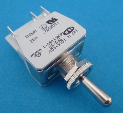

Ik zoek een schakelaar, die als je het ding naar boven drukt dat 2 contacten geschakeld worden,laat je het ding los dan moet ie terug naar het midden, en mag er niks geschakeld zijn. druk je het ding naar onderen dan moet 2 andere contacten geschakeld worden. het ding is bedacht om een 230v motor links en rechts om te laten draaien.
het gat waar het in moet wordt rond.
buckfast_beekeeper
Is de motor voorzien om links/rechts te draaien? 230V AC kan je niet zomaar keren. Ik zou ook eerder voor relais schakeling kiezen. Hoe zwaar is de motor? Weinige schakelaars zullen dat vermogen aan kunnen. Wat je zoekt is een dubbelpolige (on) off (on).

@buckfast de motor is van een ziekenhuisbed die is omgespit als tafel die op en neer kan.
De motor is niet heel erg groot dus met een schakelaar moet dat kunnen.

Ik zoek een schakelaar, die als je het ding naar boven drukt dat 2 contacten geschakeld worden, laat je het ding los dan moet ie terug naar het midden, en mag er niks geschakeld zijn. druk je het ding naar onderen dan moet 2 andere contacten geschakeld worden. het ding is bedacht om een 230v motor links en rechts om te laten draaien.
Zoals je dus de ruiten in een auto bediend?
https://www.rdae.nl/647-h2-flash-off-flash.html
