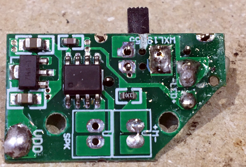

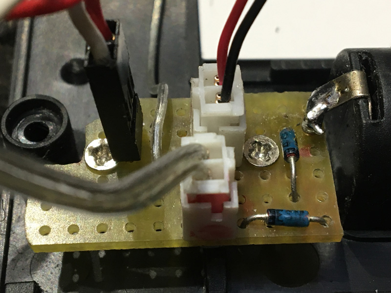

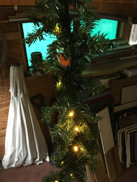

Ik heb er mij het printje uit gesloopt. De LED voor de verlichting heeft een eigen serieweerstand van 480Ω op het koelplaatje en dat werkt perfect op 5V in plaats van 6V (4AA-cellen). Voor het motortje 2 diodes in serie geeft 3,8V en ook dat loopt als een trein. Verder nog een uitgang gemaakt voor de lichtslinger die langs de deur komt. Daar zat ook zo'n timer tussen, die te kort werkt voor onze breedtegraad (6 uur aan). Hier is minstens 8 uur nodig.
Alles draait nu op een 5V stekervoeding met stabilisatie.

Het originele printje met timer en Spanningsregelaar(?)
Een nieuw printje met alleen connecttors en twee dioden

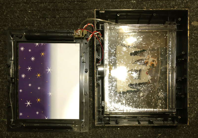

Zo zit het nu van binnen:

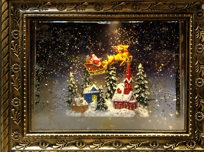

De voorstelling zit in en met vloeistof gevulde cuvet, waarin een propeller de glittersneeuwvlokjes ronddrijft.
Herlijke kerst kitch
De guirlande (35 LED's, 2.7m lang) , die nu door de 'kijkdoos' wordt gevoed.
99% mechanisch gepruts om alles er goed in te krijgen....
