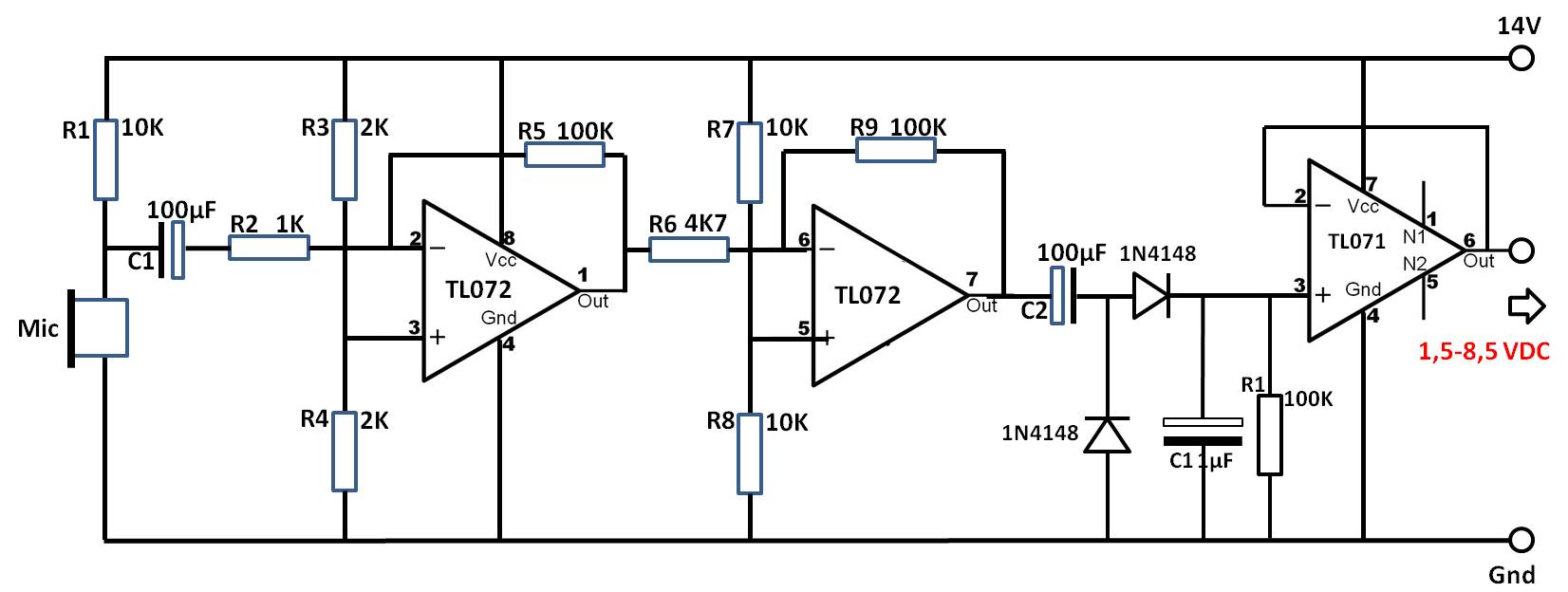

Ik vind het vreemd dat je niet meer dan 4V uit de TL072 kan halen.
Hij zou 10x moeten versterken. Zijn de weerstandswaarden van R6 en R9 goed? Wel nameten en niet de kleurringetjes geloven.
De tweede schakeling met de transistoren en opamp heb je niet nodig als je onderstaande schakeling gebruikt.

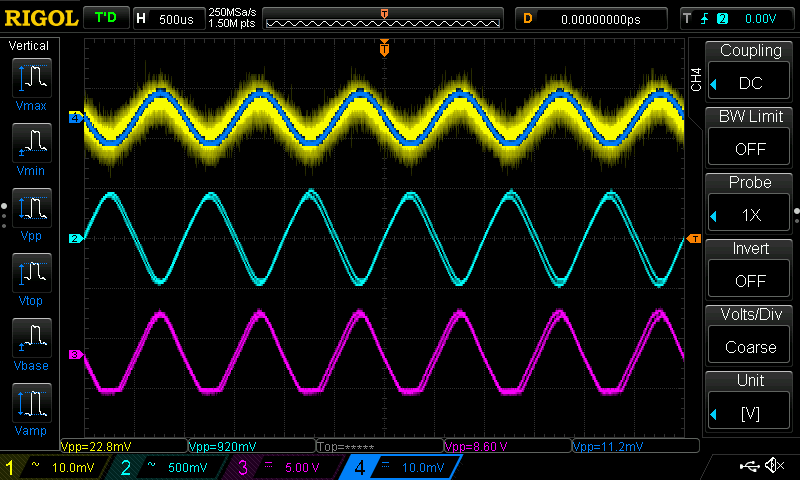

Daarmee aan de slag gegaan (en dat is wel even wennen zeg) en het hele spul eens opnieuw gemeten.
Eerst de Stones op vol volume en gekeken wat dat opleverde aan de microfoon: iets meer dan 20mV. Een klein telefoontje op 1KHz aan de functiegenerator en tegen de microfoon geplakt, zodanig dat ik in alle rust weer 20mV aan de ingang genereerde.
In plaats van 2 Volt na de eerste opamp had ik toch maar 1 Volt over daar. Na de tweede opamp rest nu een kleine 9 Volt. Op zich niet slecht, maar het klopt eigenlijk niet.
Op het microfoon signaal zit wel een vette ruis (kan aan mij liggen, misschien een instelfout?). Na de eerste opamp is daar overigens niets meer van te zien.
Daarom uit de functiegenerator een tweede signaal van 1 KHz op de nieuwe scoop erbij gezet, wat ik op het oog gelijk heb gemaakt aan het ingangssignaal uit microfoon. Wat blijkt: dan is 11 mV voldoende en daarmee klopt tenslotte het hele verhaal wel ongeveer.
Het geheel ziet er dan als volgt uit (ja, daar had de oude Hitachi nog geen kaas van gegeten):
Het gruizige signaal is van de microfoon (22,8 mV; geel).
Daar overheen staat het signaal ter vergelijking uit de generator (11,2 mV; blauw).
Op de uitgang van de eerste opamp een schone "sinus" (920 mV; groen).
En uit de tweede opamp na de 100 µF het resultaat (8,6 Volt; rood).
Nu komt het voorstel van ohm pi in beeld in plaats van mijn tweetraps transistor versterker.
Dank zij de eenvoud werkt dit in een keer zoals te verwachten: een mooie gelijkspanning van 0 - 3,2 Volt, net niet genoeg om de röntgenbuis uit te sturen.
Het zou mooi zijn wanneer hier een trap volgt die de spanning kan opkrikken tot 0 - 10 VDC.
Daarbij denk ik ook aan een regeling voor het minimum en maximum in de praktijk. Dus wat is de spanning wanneer het stil is? Waarschijnlijk hoger dan 0 Volt, zodat de lamp net een beetje gloeit. En waar ligt het maximum? Bij hoeveel geluidsvolume wordt de 10 Volt gehaald?
Als je een beetje speelt met de waarden van de condensator(10u) en de weerstand (1K) Kun je de drie volt wel wat hoger krijgen. Probeer eens een 22uF of een 2k2 weerstand. En kijk wat er dan gebeurt.
Je signaal wordt dan wel groter maar je systeem gaat dan ook trager reageren. Je moet een beetje uitproberen wat je er mooi uit vind zien.
Als het niet lukt zul je toch moeten versterken. Dat kan bijvoorbeeld met net zo'n trapje als je eerste tl072. Als je dan op de plek van R2 een weerstand van 33k zet dan zal er versterkt worden met een factor drie. Je 3,2 volt wordt dan dus 9,6 volt. Exact wat je nodig hebt.
Je kan het volgende proberen.
- Tussen pen 2 van de laatste TL071 en Gnd sluit je een weerstand aan van 10kΩ.
- Tussen pen 2 van de laatste TL071 en pen 6 van de laatste TL071 sluit je een weerstand aan van 33 kΩ.
Met een beetje geluk ben je er.
In je laatste deelschema kan je C1 verlagen naar 1uF en R1 verhogen naar 10kΩ Je hebt immers de TL071 die de gelijkrichttrap niet belast ipv de NE555-schakeling die de gelijkrichttrap wel belast.
[Bericht gewijzigd door ohm pi op (28%)]
Wat ik ook probeer met de TL071 (of 072 of 061), maar versterken doet hij niet. Het resultaat is steeds bijna de volle voedingsspanning op de uitgang of met 1 KΩ belast zo'n 10 Volt. Wat doe ik verkeerd?
Wanneer ik het 920 mV signaal van de eerste opamp hier op zet werkt het perfect. Gaat dit wel op deze manier met DC?
Martin V
Hou er rekening mee dat de TL071 of andere TL072/82, niet vanaf nul volt gaan als DC versterker.
Dit type gaat vanaf 3 Volt en is uit te sturen tot aan 3Volt onder de voedingspanning.
Wat je eigenlijk nodig hebt is een rail to rail opamp.
Typen als de CA3140 en LM358 kun je daarvoor ook gebruiken.
Als wisselspanning versterker kan de TL071/72 een maximale uitgangspanning leveren van 9 Volt piek piek bij een voedingspanning van 12 Volt.
Ik zie in jouw schema van de microfoon versterker dat je elco's gebruikt van 100µF, dat is wat teveel aan capaciteit.
Met 10µF zit je ook goed (en zelfs dat is veel).
Je hebt het over het vastlopen tot aan de voedingspanning van een opamp, in welk schema is dat, de DC of AC versterker.
Het vastlopen tot aan voedingspanning kan zijn door oscillatie een grondige fout of teveel aan versterking.

Wat ik hiervoor schreef over de opamp die niet wil versterken gaat over de opamp die na de gelijkrichter komt en die in het kleine schema als buffer is geschakeld. Omdat ik na het gelijkrichten nog wat spanning tekort kom om de PWM aan te sturen was het idee om die buffer een keer of drie te laten versterken.
Martin V
Dat die opamp niet doet wat jij wilt, komt doordat die niet vanaf nul volt werkt.
Zie mijn posting hierboven, wat je nodig hebt is een ander type opamp.
En versterken doet die opamp niet, het is immers een buffer en die versterken alleen de stroom, niet de spanning.
De CA3140 of LM358 heb ik niet in de voorraad, daarom ben ik het andere advies gaan volgen en met C1 en R1 gaan experimenteren. Het viel me op dat met R1 naar 10 KΩ de gelijkrichting bijna 4 VDC opleverde. Maar ook dat door de lagere belasting van de tweede opamp deze geen vastlopen meer liet zien, wat met 1KΩ belasting een flinke afvlakking boven en onder opleverde. Daarom bedacht ik dat de versterking van die opamp nog wat opgevoerd kon worden.
Al experimenterend ben ik op het volgende uitgekomen:
- de tweede opamp versterkt 20x door R6 4K7Ω en R7-8 10KΩ te maken; dat geeft maximaal 11,8 V aan de uitgang.
- in de tussentrap/gelijkrichter is C1 nu 1µF en R1 100KΩ.; dat geeft na de buffer 1,5 - 9,8 VDC.
Dat is ongeveer de spanning waar de PWM gestuurd moet worden.

Je kunt achter de laatste als spanningsvolger geschakelde opamp nog een stroomversterker zetten. Dan kun je hem meer belasten.
Bijvoorbeeld met deze schakeling:
R1 en R2 moeten dan wel anders geschakeld worden dan het voorbeeld. Ook de diode en de condensatoren kunnen weg.
Als het uitgangssignaal toch nog te weinig is en hoger krijgen lukt niet kun met nog een opamp een regelbare versterker bouwen.
Dat wordt dan iets als dit:
Je zou alles kunnen combineren. En krijg je iets als dit:
