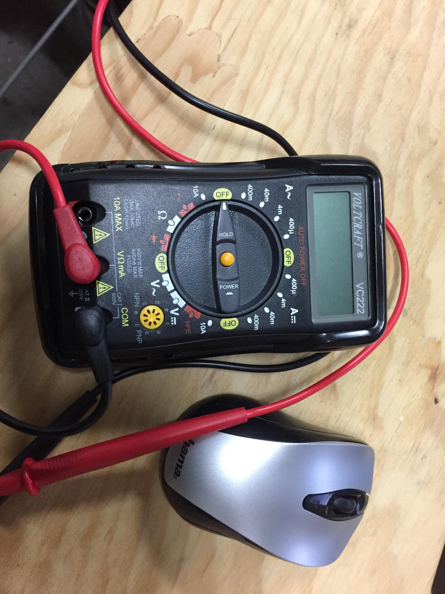

Gisteren deze multi meter gekregen maar weet niet of het wat interessants is. Zal wel een batt moeten vervangen want hij doet niets en heeft een 8 jaar stil gelegen dus wellicht helemaal verkankert.
PS: zit er überhaupt een batt in dit ding? Kan geen schroefje vinden en er lijkt een omhulsel omheen te zitten...
Edit, gevonden.

Wouw, ruim 8 jaar oud en geen verkankering/lekkage!!!!
Is dit een beetje een degelijk ding? LOL echt totaal niets waard zie ik nu, maar leuk om te krijgen denk ik dan maar.
