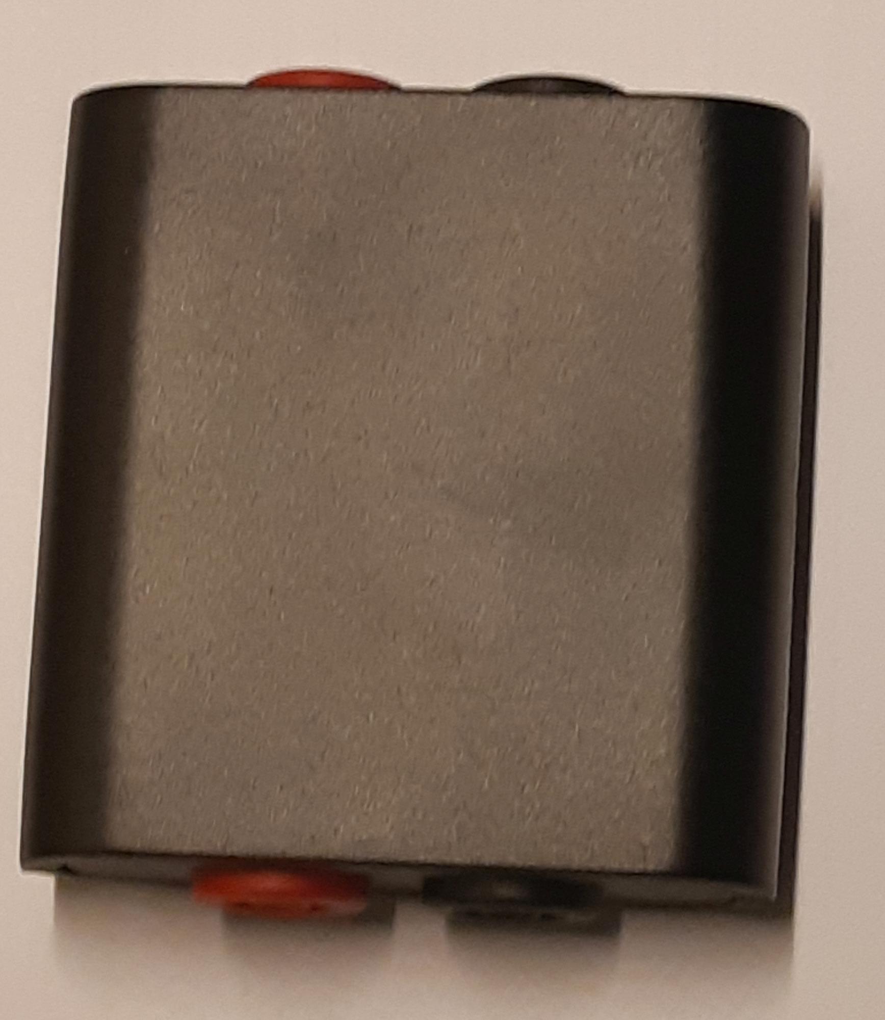

Ik heb ook een dp10013 en ik ken het probleem.
Ik heb in een klein kunststof kastje aan beide kanten 2 female bussen geplaatst.
Nu kunnen er 'normale' male banaanstekers in.
Ik kan er ook een BNC adapter induwen waar ik een probe op kan aansluiten.
Ik had eerst het idee om direct een BNC op de DP10013 te zetten, maar die kan niet eenvoudig open. (schroeven zitten achter de frontfolie... :( )
Vind je het het kleine kastje geen goed idee?
Ja, ik zal eens kijken om zoiets in elkaar te steken...

Op 23 januari 2021 23:42:25 schreef Thevel:
[...]Ik heb ook een dp10013 en ik ken het probleem.
[bijlage]Ik kan er ook een BNC adapter induwen waar ik een probe op kan aansluiten.
Welk type doosje is dit?
Die dingen bestaan gewoon
Gr.F_S
https://de.farnell.com/staubli/67-9536-21/adapter-bnc-stecker-2-4mm-sk…
Alleen als je in het datablat kijkt tot 1000V
Die ziet er inderdaad goed uit...
Heb intussen zelf wat in elkaar gedraaid. Donorbehuizing is een oude RJ45 splitter...
Hubie
