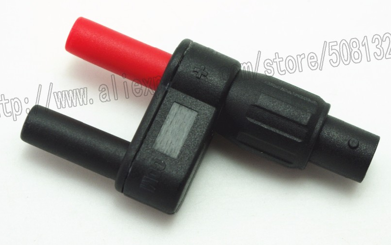

Zijn er ook female banaan <-> female bnc convertors? Zoals deze, maar dat is een male banaan...:
Het moeten dus van die smalle female bussen zijn die op een meetsnoer met male uiteind passen.
https://ae01.alicdn.com/kf/HTB13dNqIXXXXXc6XXXXq6xXFXXXq/CP410-4mm-banana-plug-female-to-female-adapter-extension-Insulated-Banana-plug-connector-coupler.jpg
(het kan wel met adapters, maar dan wordt 't zo'n rommeltje...)

Die zijn veels te lomp/verkeerd model. Moet op een meetsnoer banaansteker (rechts op foto) passen...
Voor female deel uitvoering zie 2e foto boven...
https://www.elektramat.nl/media/cache/catalog/product/K/y/Kyoritsu7066A-600x600bw0c0q70.jpg

Je wilt dus met 'standaard' meetsnoeren op een BNC kunnen werken?
Nee, net andersom... ;) (een scoop probe op een dp10013)
https://d3gqasl9vmjfd8.cloudfront.net/b17c45b7-f602-4c81-ba93-412a51b488f6.png

Ja daar passen banaanstekkers in, nog nooit eerder van die female banaanconnectoren gezien? Zitten op bijna iedere versterker als speakeraansluiting.
Maar goed, dan zoek je zelf toch even?
Je vraag was of er female BNC naar female banaan adapters bestaan.
Die vraag heb ik beantwoord. Sorry dat ze niet aan jouw schoonheidsideaal voldoen :+
Sorry hoor, maar dit (plus foto) leek me toch wel duidelijk:
