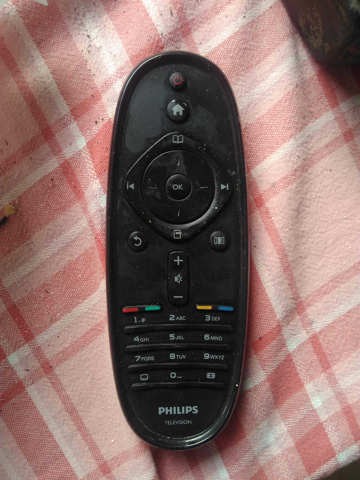

Hierbij nog wat foto's. De afstandsbediening uit een bak gevist die buiten stond. Hij was wel natgeregend maar dat is met een ab die je kan open maken niet zo'n probleem/risico.
Ik was nog op zoek naar philips ab's en deze had ik nog niet ;)
