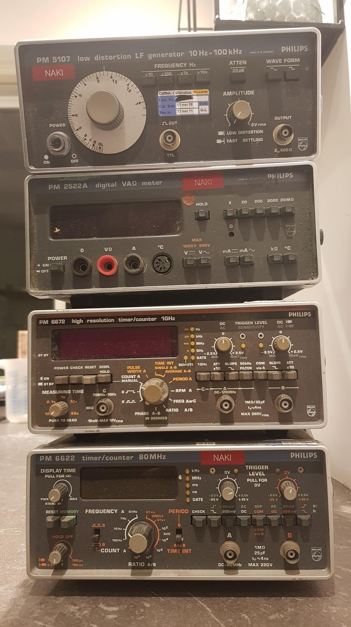

JeroenVdB
Bij deze voor de administratie. Meetapparatuur ;-) Van boven naar beneden en opgeteld van 1 naar 4...
Te huur voor advertentiedoeleinden.

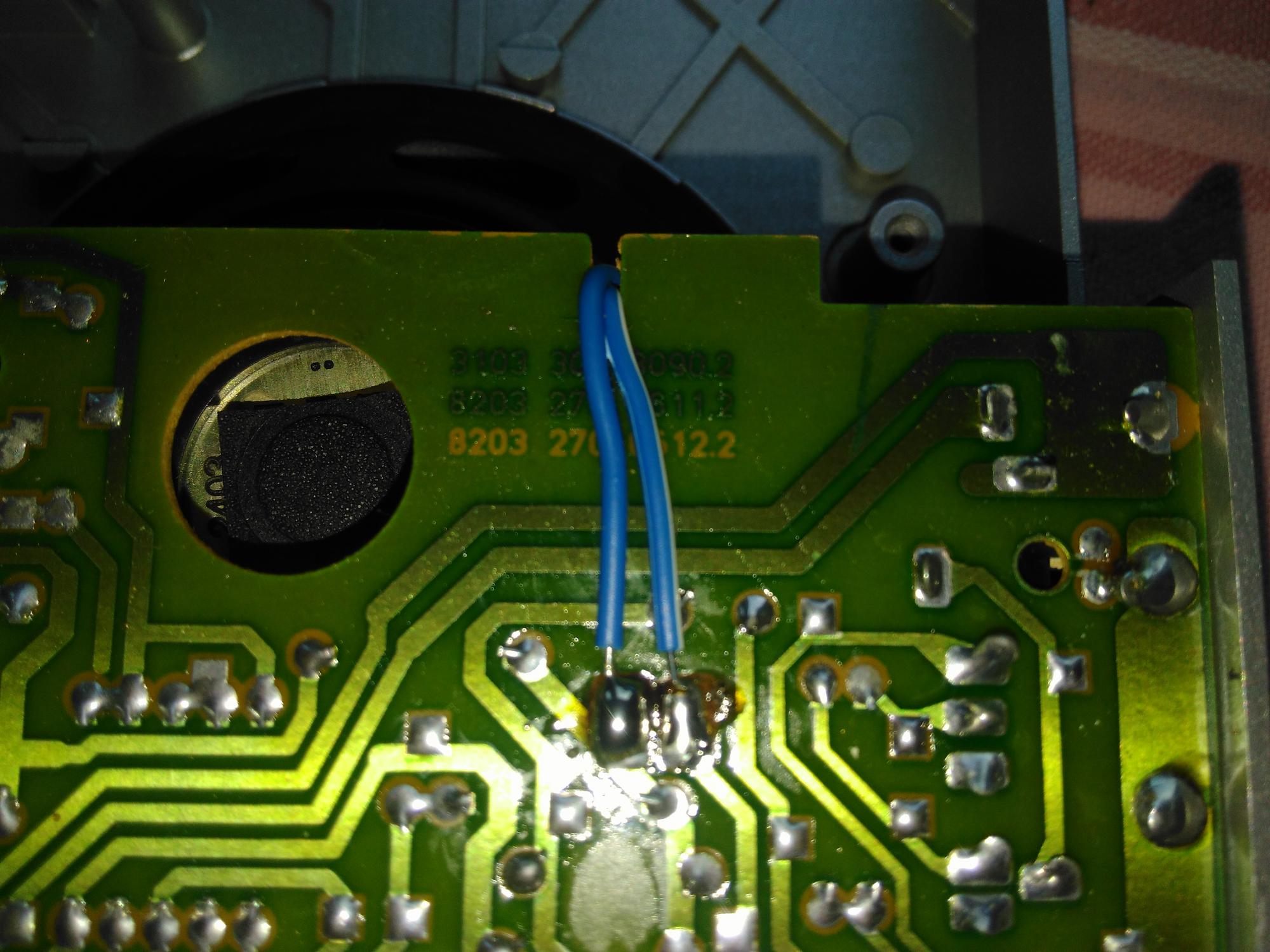

Ik ben even kwijt of het hier of in het andere topic moet, sorry ervoor.
Ik vond laatst deze cassetterecorder. Ik wil hem gaan restaureren en heb er snel een blik ingeworpen om te zien of de snaar niet compleet verpulverd was maar gelukkig niet. Hij was nog intact maar zal waarschijnlijk wel vervangen moeten worden.
Vreemd genoeg stonden er 3 12nc nummers op de pcb.
3103 303 3090.2
8203 270 0611.2
8203 270 0612.2
trafo 3130 308 7214
Via google vind ik snel niets op deze nummers.
er staat op 220v, kan ik hem ook op 230-240v zetten? Ik zie helaas geen knop om hem naar 230-240v te zetten die je op sommige apparaten van Philips wel vindt.
e andere foto is van een bandrecorder die ik wil restaureren.
Maar daarvoor zal ik hulp moeten hebben want ik weet niets van buizen. En ik wil hem niet kapot maken.
Maar dat zal voor weer een stuk later zijn ;)
[Bericht gewijzigd door brains op 10 januari 2021 18:23:56 (14%)]
3 is nog weinig ;-) Op een print kunnen in theorie minstens 8 verschillende 12NC's staan.... In de praktijk soms maar 1 en meestal niet meer dan 6. Hangt van de fabriek en de periode af.
Je kunt vrij makkelijk zien welk nummer waarvan is. Nummers met het formaat 31.. ..3 3.... zijn het nummer van de complete printplaat. Nummers die met 82 beginnen, zijn schetsnummers. Het in koper geëtste nummer is de schets van de koperlayout. Het in soldeermasker uitgespaarde nummer is de schets van het soldeermasker. Op de onderdelenzijde zou nog een nummer van het silkscreen kunnen staan. De eigenschap van schetsnummers is, dat ze niet in het coderingscentrum (centrale administratie per land) maar alleen bij de fabriek zelf werden geregistreerd. Ze kostten daardoor in principe niets dus kon er kwistig mee worden omgesprongen.
Zit er bij die bandrecorder toevallig nog een tweede stickertje in het snoervak? Dat geeft de herkomst en productiedatum aan.
Het cassettedeckje komt uit Wenen en is van 1984 week 2.
Er zal op de trafo geen 240V wikkeling zitten, zal niet echt kwaad kunnen om hem zo te gebruiken.

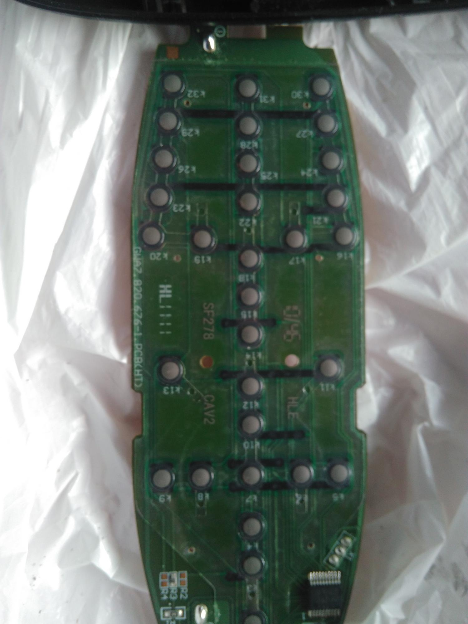

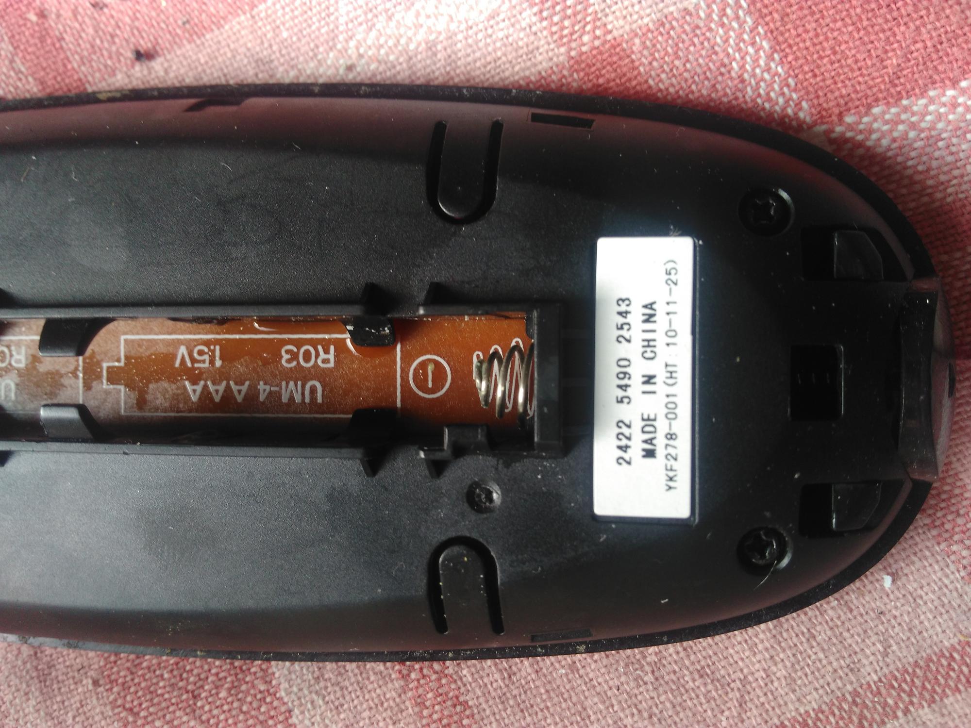

Hierbij nog wat foto's. De afstandsbediening uit een bak gevist die buiten stond. Hij was wel natgeregend maar dat is met een ab die je kan open maken niet zo'n probleem/risico.
Ik was nog op zoek naar philips ab's en deze had ik nog niet ;)
