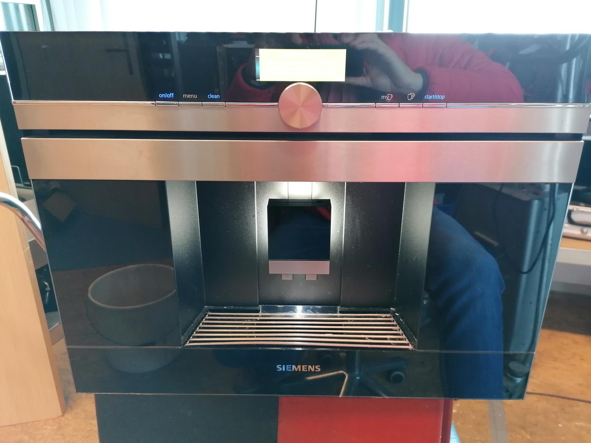

deze machine heeft een capacitieve sensor voor het niveau in de lekschaal, tenminste dat denk ik.
Hij lijkt er alleen niet op te reageren, ik al een nieuwe sensor geprobeerd en dat maakt geen verschil.
Weet iemand hoe je in servicemode kunt komen, ik heb al allerlei knop combinaties geprobeerd maar lukt me niet?
Is het de 0424 op schema? Ik kan uit je foto de positie niet herkennen.
Het is aan de zijde waar de deur scharnieren zitten. Ik denk de 0423, hij kijkt naar de zijkant van de lekschaal.
De 0432 is idd de drip tray detection. Veel plezier met de megabyten.

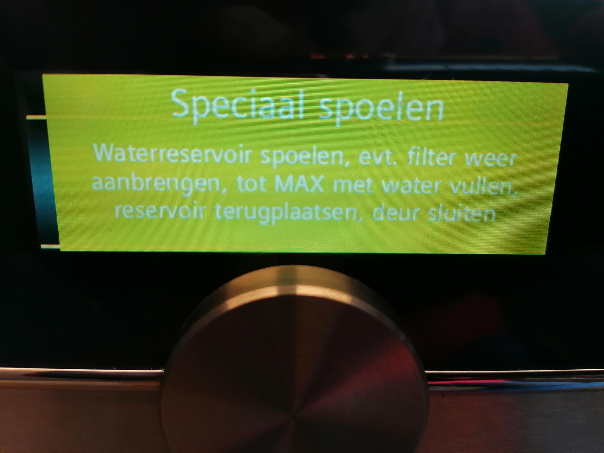

Tweede machine is terug naar de eigenaar, draait een weekend en ze besloten hem te ontkalken. Dan gaat het ontkalken niet zoals het hoort en ze halen de stroom er af, machine start dan op met ''speciaal spoelen''
waarschijnlijk om te voorkomen dat er zuur in de machine blijft. Machine geeft aan dat het reservoir moet worden gespoeld en gevuld en deur gesloten. En dan.. gebeurd er helemaal niets meer. Er is geen beweging meer in te krijgen.
Knoppen geven een piepje als je er op drukt en de verlichting staat aan met de zelfde melding op het LCD. kan hem wel in service mode krijgen en zie dat schakelaars en sensoren goed functioneren.
Ik weet het zo goed omdat ik met de andere machine in mijn werkplaats expres hetzelfde heb gedaan 8)7 . Ondertussen een behoorlijke mailwisseling met BSH maar eindigt met het advies een technicus van hun te laten komen om hem opnieuw te flashen kosten €100 als er verder niets defect is. Dan toch beter een Miele hebben, daarvan is het vrij eenvoudig om een routine te resetten.
Weten jullie nog raad iemand met de tools om die bak te resetten of te flashen?
Yep, flashen verhaal klopt wel, er zijn een aantal series met bugs er in, kan echt alleen door hun opgelost worden...

Ik heb ook het zelfde probleem.deze storing blijft geblokkeerd ik kan niks doen.kan iemand helpen AUB.
Hoi, de melding "Speciaal spoelen" of problemen met de lekschaal legen?
Dat is een foto van watersensor.staat op scherm bijna leeg maar water reservoir is full tot max ik heb geen water filter.denkt dat waterfilter is nodig?
