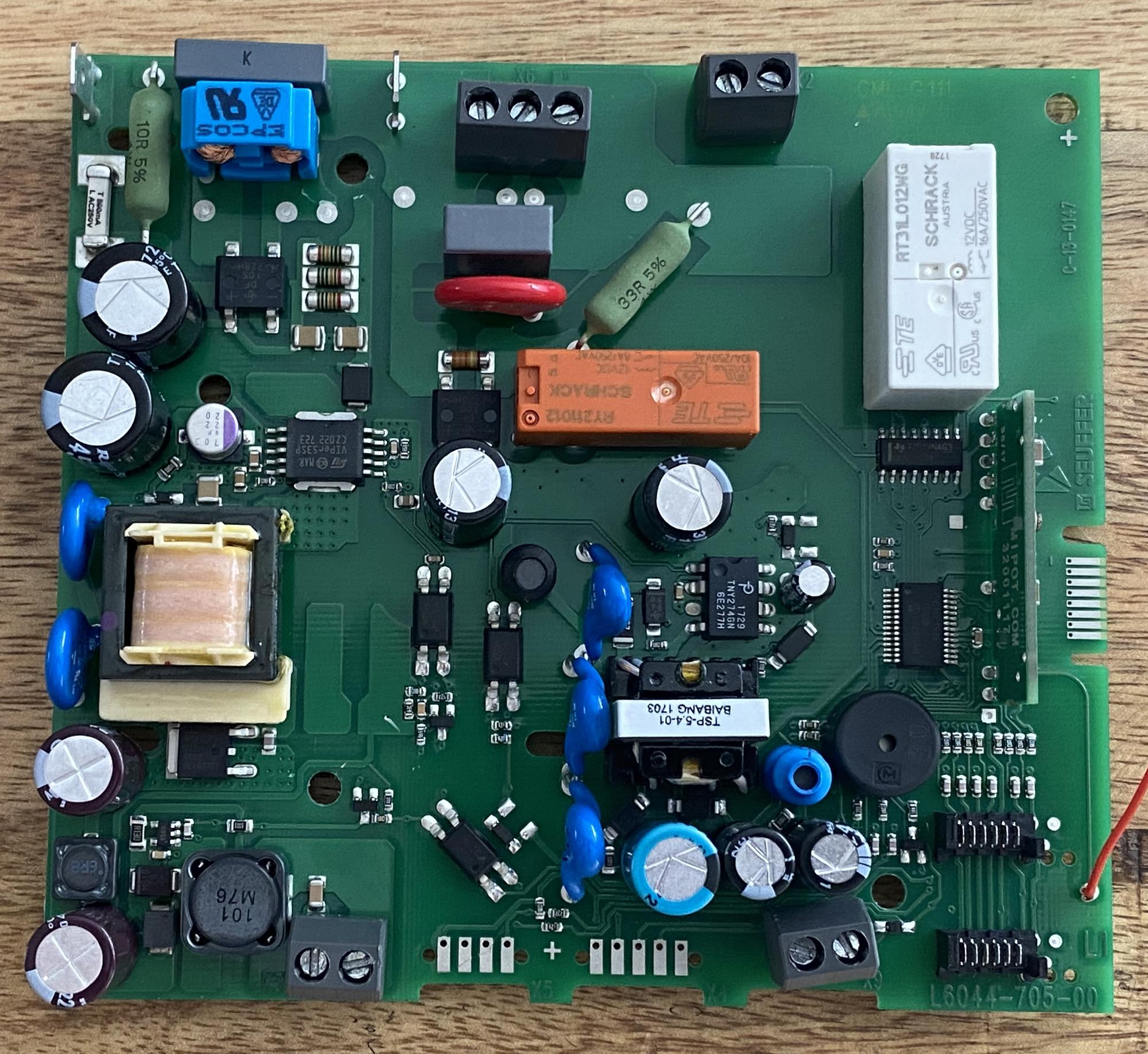

Hi smd, dank je voor je reactie. Zie bijlagen voor de foto's van de huidige stand van zaken. De bijlagen van de eerste post tonen de stand voor de kortsluiting.
De printplaat raakte aan de onderkant het RVS dus ik weet niet waar het exact is geweest. Voor mijn ogen is het identiek. Fijn dat je er naar wil kijken!
Het is overigens geen geknetter wat je hoort als ik de stekker er in steek. Dat was eenmalig. Ik ruik overigens geen bekende verbrande geur.

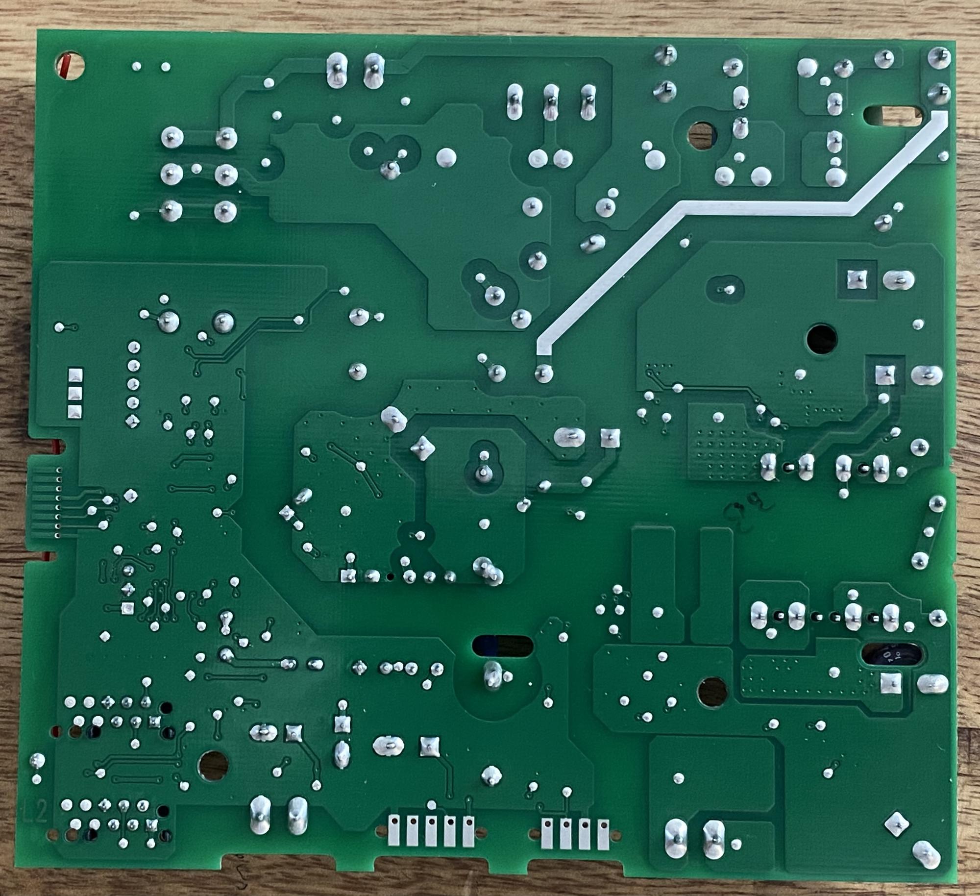

Foto van de onderzijde van de printplaat. Rechts boven in de hoek. De eerste/bovenste horizontale rij van de through hole solderingen. De derde en vierde van rechts. Zijn die in orde? Ze lijken er anders uit te zien op je foto van vóór de "mishap", maar dat kan aan de foto of mijn ogen liggen.
@Killian: zie bijlage. Ik heb geen idee.

Wat ik niet kan zien zo is waar de kabels overal naartoe lopen. Waar zitten de lampen op. Waar zit de ventilator aangesloten. Waar de bedieningskabel. waar de motor stuurkabel (digitale verbinding)
Basics:
De elco's AA en CC daar behoor je 320VDC op te meten.
Op BB moet een laagspanning te meten zijn als je op AA 320vkrijgt. Dit zou de verlichting kunnen zijn dus als die niet aan staat ga je hier weinig kunnen meten. Op CC moet wel altijd 320vdc staan. Dat maakt dat je op D en EE een secundaire laagspanning moet meten.

Dat netfilter is misschien de plek waar de pootjes het rvs geraakt hebben. Ik zie verder nergens iets wat op schade met rook en vonken lijkt.
Dit weet ik wel:
A) direct naar de ventilator (zie IMG_1126)
B) 230v
C) verlichting
D) ventilator (zie IMG_1126)
E) bediening afzuiger zonder ab
F) antenne voor afstandsbediening
Verder geen aansluitingen op de printplaat.
Heb je daar wat aan?

EricN - De elco's AA en CC daar behoor je 320VDC op te meten.
AA = 0 DCV
BB = 0 DCV
CC = 312 DCV
D = 11.5 DCV
E = 5 DCV
F* = 5 DCV
* In je tekening had je F staan, dus F of tweede E
De originele lampjes willen niet aan gaan. Ik hoor wel een relais klikken dus misschien zijn de condensatoren voor de lampjes stuk?
ikzelf - Dus ik had een poosje terug de lampjes al vervangen voor lampjes die ik op een gewone schakelaar kon aansluiten samen met de rest.
Ik gok dat wanneer de originele lampjes aan zouden gaan AA en BB wel spanning zouden tonen. Voor ik de lampjes ging vervangen wilde ik meten of het 230v lampjes waren of niet. Dan kon ik ze direct doorlussen. Dus multimeter op een lampje gezet, maar beide lampjes gingen niet aan. Lampje weer terug en beiden gingen ze aan. Dus er zit wel een soort check in.
