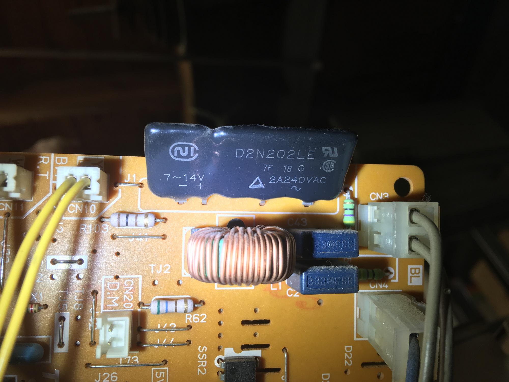

Een soort optisch gestuurde triac uit een ventilatorsturing van een petroleum kachel zibro camin. Een moeilijke zaak zo blijkt. In 2 gebarsten. De oorzaak is al opgelost, kortsluiting.

Datasheet is wel in het mandarijns. Is wel duidelijk dat de fabrikant Nihon Inter electronics is. Ali? Je kan altijd vragen of ze er 1 of 2 willen verkopen.
Laat de Japanners maar niet horen dat hun datasheet in het Mandarijns luidt ;) De Chinezen trouwens ook niet O-)
Het ding ziet er trouwens uit als een dikkefilmmodule. Dus meerdere onderdelen op een ceramisch plaatje. Er zijn vast ook wel ingegoten solid state relais die op die plek passen.

Op 15 februari 2021 15:06:37 schreef EricN:
Is dat niet een "Solid state relais" in een SIL huisje zoals Omron ze ook heeft ?

Er zit een tacho op de ventilator. Of hij dient ter registratie van al dan niet draaien of om via faseaansnijding toeren te regelen weet ik niet maar indien dit laatste dan is mijn solid state direct een pak moeilijker te vervangen door iets anders.
Ali gooit er idd nogal graag mee maar of dat dan te betrouwen is weet ik niet. Ik heb hier honderden afbraakprinten maar dit heb ik nog niet tegen gekomen. Een transplatatie zit er dus ook niet direct in.
Ik ga er voorlopig van uit dat het een gewoon optische aan/uit geval is. Wat zouden jullie er in gooien? Het betreft een klein ventilatortje dus iets voor 32A gaat niet van doen zijn.

Zo'n S202 S01 heeft dezelfde pinning. Ik weet niet of het qua grootte past.

Die S202 heeft een ledje als ingang. Misschien moet je er dus een serieweerstandje tussen frutten want op de originele staat 7-14V.
Idd. Ik had de datasheet al eens ingekeken. Ik ga het circuit wat analyseren.

Misschien moet er ook nog een zenertje tussen?

Ik dacht te herinneren dat het signaal van een uln2003 kwam maar de voedingspanning heb ik niet gemeten. Mijn eerste gedacht was een 1k. Daar kun je weinig mee misdoen maar ik ga eerst meten kwestie van iets wetenschappelijker te zijn qua waardebepaling.
Wat zou je met de zener willen bekomen?

@zonnepanneeltje: nog eens bedankt. De zibro gaat terug. Een 470ohm in serie gezet. (12v min led min uln2003 CE / 20mA) . De ventilator doet verschillende toerentallen dus blijkbaar schakelt hij niet gewoon in en uit maar zit er iets van regeling op. Ik weet niet via faseaansnijding of periodesturing maar het werkt dus niet te veel vragen verder stellen ;-)
Dus voor de volgende keer hebben we een gepaste vervanger.
