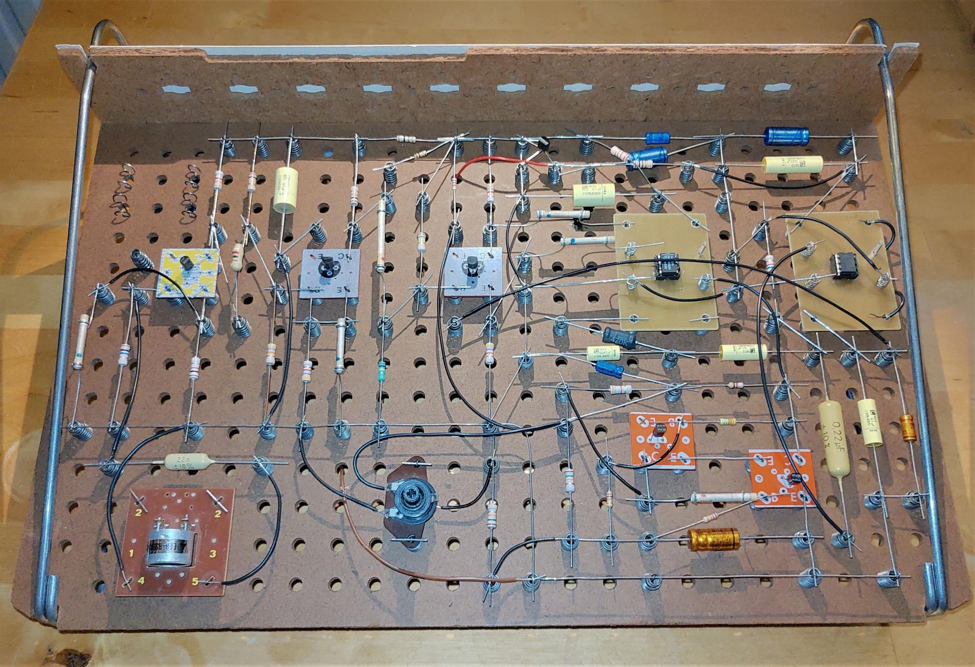

Het is gelukt om het ontwerp van de AM-superhet met een extra IF-filter (3 rode spoelen nu, zie mijn eerdere item hierover, maar nu ook met de oorspronkelijke witte oscillatorspoel ipv. een apart smoorspoeltje) nu netjes op het Philips EE bord te krijgen, geen extern bordje meer nodig:
In PDF-formaat voor gebruik als plattegrond (afdrukken in Adobe Acrobat als poster):
superhetsa612a_zn414_lm3900_extraIF1_layout_WhiteCoil.pdf
Het bijbehorende schema:
Komende week maar eens met de opbouw beginnen!
PS1: De extra IF-trap is op dit moment nog op een verhoogd bordje toegepast, dat ziet er dan zo uit. De nieuwe opzet van de layout maakt dit bordje overbodig:
PS2: Voor wie geen drie rode spoelen heeft (de EE2005/1005 heeft er twee, vandaar), onderstaand ontwerp is vrijwel net zo gevoelig, alleen iets minder selectief:
superhetsa612a_zn414_lm3900_layout_WhiteCoil_AM.pdf

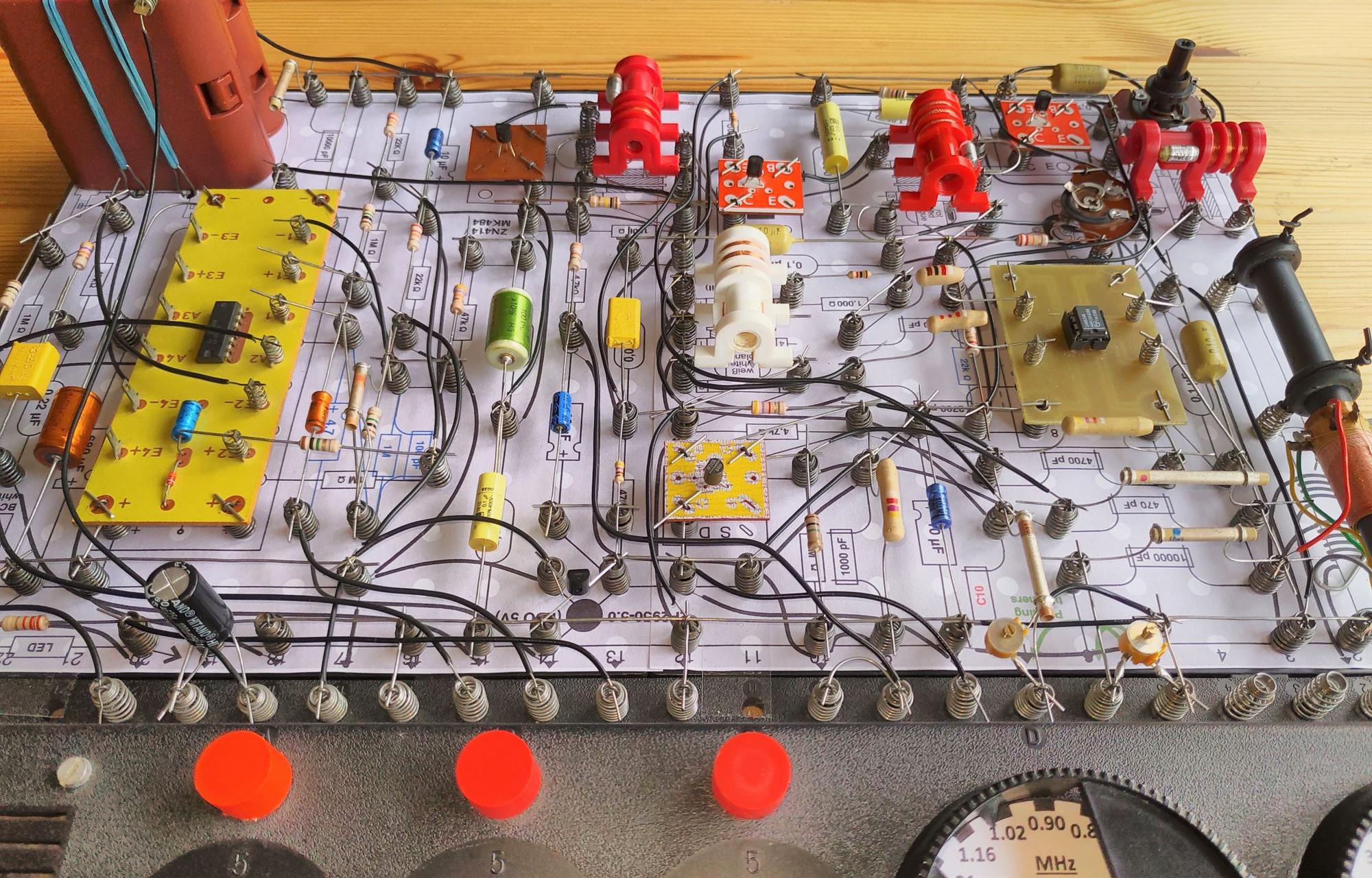

De voornoemde AM-ontvanger met drie IF-stappen/spoelen staat nu op de plaat en werkt bijzonder goed, kan deze ontvanger zeker voor nabouw aanbevelen:

Hierbij een voorbeeld van het gebruik van een aantal componenten die niet in de Philips EE doos voorkwamen, nl de SA612A oscillator/mixer, de TDA7052A BTL audio amplifier en de LP2950-50 LDO (5V), maar wel erg goed bruikbaar zijn en ik ook graag in mijn eigen ontwerpen toepas. Wat mij betreft waren deze in de opvolger van de serie opgenomen ;) . De getoonde schakeling is een ultrasoon-ontvanger / vleermuisdetector geinspireerd op een ontwerp van Bertrik Sikken http://bertrik.sikken.nl/bat/ne612het.htm. Met een aantal uitbreidingen/veranderingen erbij, waaronder een FET-buffer aan de ingang, blijkt deze ontvanger veel gevoeliger dan de Philips EE2016 variant (die in deze thread eerder al besproken is).
Het schema:
(let op: naast genoemde IC's zijn ook L1, R24 en R25 niet standaard aanwezig in een van de Philips EE dozen)
De voorkant:
De componentenlayout in detail:
