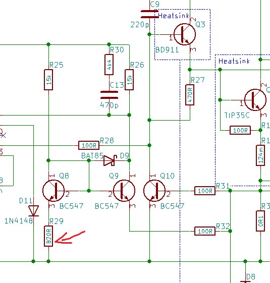

Bij dezen het meest recente schema:
Ik heb de stroombegrenzing getest en alleen wat rariteiten gevonden toen ik een klos van 25m draad in serie met de tester aansloot. Er ontstond na het afschakelen van de laatste weerstand een zichzelf heel langzaam uitdempende resonantie van ongeveer 570kHz die ik niet heb kunnen verklaren:
Vermoedelijk zat er een soort resonantiemodus in de klos draad in combinatie met een stukje capaciteit in de tester of zo. Ik heb geen zin om mijn voorraad draad door te gaan fluiten om dit te vinden, dus ik ga er van uit dat dit zo een absurde belasting is dat het niet relevant is. Verschillende praktische lengtes kabels hadden weinig invloed op de manier waarop de voeding reguleerde.
Er gebeurde me wel iets onverwachts: deze voeding trekt onverwacht hete vonken. Het lijkt er op dat de snelle hersteltijd van de spanning ertoe leidt dat een vonk zichzelf makkelijker kan handhaven. Ik heb al een aantal testconnectors beschadigd door de 4,4A die de voeding levert te onderbreken:

Heb ik er nog iets van geleerd?
  • Deze stroombegrenzer heeft me positief verrast, nauwelijks problemen mee;
  • Foldback met lage spanningsval gaat best goed, maar hoefde uiteindelijk niet;
  • Na 50 jaar op de markt kan de 723 nog steeds een prachtig resultaat behalen;
  • Synchroon gelijkrichten met deze spanning/stroom is op het randje zonder koeling, maar werkt probleemloos;
  • De extra stroombron die nodig bleek produceert met iets van 2,5W teveel warmte, deze kan beter verderop gebouwd worden.
Ik denk dat ik voornamelijk onder de indruk was van de veelzijdigheid van deze stroomregeling. Dit was wat mij betreft de belangrijkste uitkomst van dit experiment. Uiteindelijk heb ik om pragmatische redenen gebruik gemaakt van 300mV spanningsval, maar met de foldback werkte het ook stabiel met 100mV.
Voor een volgende versie overweeg ik een geïntegreerde dubbeltransistor gebruiken om geen last te hebben van differentiële verwarming. Dan zal ik waarschijnlijk ook R29 vervangen met een potmeter en kijken hoe goed de stroom te regelen is. Als dat werkt heb je een prachtige labvoeding voor een paar standaardcomponenten extra! Dat ga ik hier alleen niet meer testen.
Addendum: Ik kon het niet weerstaan nog wat metingen te doen, en ik heb nog even gecontroleerd hoe behulpzaam D9 was voor het dynamische gedrag van de stroomregeling. Het motief voor het plaatsen ervan was om te voorkomen dat Q9 in verzadiging zou gaan en de stroomregeling zou vertragen. Dit effect is zichtbaar op de scoop bij het inkomen van de stroombegrenzing, maar daar is ook alles mee gezegd. Het effect is alleen te zien als je de diode bij het monitoren van je scoop in het circuit zet, dus ik denk dat ik hem bij de volgende versie weg zal laten.
Daardoor zou D11 ook niet meer nodig zijn. De interne stroombeveiligingstransistor kon niet helemaal gedeactiveerd worden door Q9 als die niet in verzadiging gaat, en daarom moest ik aan de emitter een zekere spanningsval introduceren die de ~0,2V die nu extra over Q9 stond te compenseren. D11 kan worden overbrugd als D9 weg is. Je ziet een sprong van ongeveer 100mA in de waarde van de stroombegrenzing, wat betekent dat er een sprong is van ongeveer 70mV in de UBE van de transistors. Vermoedelijk is het Early effect van Q9 hier de oorzaak. Ik ben helaas vergeten te meten of de onbalans in de transistoren kleiner is met of zonder D11. In theorie zou het zonder D11 beter moeten zijn omdat Q8 en Q9 dan beide ongeveer één UBE over hun collector en emitter hebben staan.
Ook de synchrone gelijkrichting bleek me bij een duurtest toch net iets te heet te worden: 110°C bij 4,5A uit, dus ik zal deze transistoren iets zwaarder moeten uitvoeren. Ze zijn nu kouder dan een diode zou zijn geweest, maar heter dan de naburige elco's fijn vinden (de dichtstbijzijnde werd 70°C). Ik overweeg een drietal 8,6mΩ IPI086N10N3GXKSA1 bij mijn volgende TME bestelling in te stoppen. :9~
Na 4 jaar rust heb ik deze voeding weer tevoorschijn gehaald om er weer verder aan te werken. Ik heb af en toe niet genoeg aan mijn CO 2016 voeding, enerzijds omdat die niet zo veel spanning kan leveren, en anderzijds omdat hij niet volledig stabiel is. Waarschijnlijk is de potmeter niet helemaal lekker, en de AliExpress spanning-/stoommetercombinatie is dat zeker niet. Dat laatste was al sinds het begin zo, maar dan wordt het opeens wel erg lastig om te weten wat voor spanning er uit je voeding komt...
In elk geval wil ik deze voeding zo ver krijgen dat ik hem volledig vertrouw om mijn schakelingen niet te roosteren. Hij heeft nog steeds geen uitgangscapaciteit op een kleine RC-combinatie na, en dat moet natuurlijk wel goed werken. Daar ben ik nog niet aan toe gekomen buiten wat ik in 2021 al had gemeten, maar ik heb wel een paar andere aanpassingen gedaan:
  • De MOSFETs in de synchrone gelijkrichter vervangen met laagohmiger varianten. De originele varianten werden meer dan 100°C en dat vond ik wel pittig.
  • De stroomspiegel verbeteren. Nu zijn het discrete componenten, en dat is te zien in het verloop van de stroom als het ding opwarmt. De transistoren zijn niet thermisch gekoppeld, en als de schakeling opwarmt wordt één transistor anders warm dan de ander (maar geen van beide door eigen dissipatie). Daar zit nu een geïntegreerde stroomspiegel voor.
  • Een 85°C thermoschakelaar op het koelblok gemaakt om te beveiligen tegen het defect of ontkoppeld raken van de fan. Dat is wel kritisch omdat ik in deze voeding daadwerkelijk iets van 150W aan het verstoken ben bij kortsluiting.

De stroomspiegel
Eerst stonden er twee losse transistoren -Q8 en Q9- op het bord van welke de stabiliteit van de uitgangsstroom afhing, je ziet ze hier:
Het originele schema was anders en gebruikte een stroomspiegel van een externe transistor met de interne van de 723, maar ik denk dat ik high was of zo toen ik dacht dat dit ging werken. Balansparen en stroomspiegels moeten van gelijke transistoren worden gemaakt, anders werkt het principe waarop ze balanceren niet, maar de layout kon ik toen niet heel makkelijk meer optimaliseren om ze naast elkaar te zetten. Dat is de reden dat ze hier relatief ver van elkaar af staan. Liefst heb je ze ook thermisch gekoppeld, maar dat kan je is in deze opstelling natuurlijk alleen dromen.
Ik heb ooit een BD139 transistorpaar thermisch gekoppeld in een stukje isolatie-materiaal verpakt zodat ik kon achterhalen hoe goed dat werkte, je vindt de foto's van deze constructie hier: Kruimel in "Projectje: 723 voeding gebaseerd op Radio Bulletin voeding". Dat ging eigenlijk nog best wel aardig, maar de pinlayout was gebaseerd op de TO-126 'pinout', en kwam niet handig overeen met dit bord. *Zucht* :Z
Intussen had ik in dat topic (dat eigenlijk een gestrand vervolgproject is) een aantal geïntegreerde stroomspiegels besteld in de vorm van de BCV61. Ik wist niet dat die dingen bestonden, maar ze bestaan en zijn ook nog een keer best goedkoop. Bij LCSC zijn ze op het moment $0,13 als je er 50 koopt, maar andere leveranciers hebben ze ook voor vergelijkbare prijzen. Daarmee heb ik met behulp van een klein stukje gaatjesbord en een pin-header een dochterbordje gemaakt dat ik relatief makkelijk kon integreren op de print:
Het is gek hoe stroomspiegels op één of andere manier mijn hersenen kunnen grillen. Ik heb dit bord, waar maar vier aansluitingen op zitten, twee keer moeten aanpassen omdat ik de pinnen niet goed had. 8)7
Dat vergeten hebbende staat hij hier op de print:
Hij zit in een klein voetje van dat ik geknipt heb uit een header van gedraaide contacten, omdat het toch wel gepriegel is het allemaal goed te krijgen en ik hem makkelijk wil kunnen vervangen om te testen of als ik hem stuk maak door iets. Hij zit nu ook in krimpkous om hem enerzijds elektrisch te beschermen en anderzijds thermisch iets van de omgeving te isoleren.

Wat ik ook ontdekte is dat de emitterweerstanden van 124mΩ (een 0,5Ω weerstand parallel aan twee parallele 0,33Ω weerstanden) waarschijnlijk het laagste zijn dat je hier wil gaan. De stroomverdeling over de transistoren is merkbaar scheef en liep op van 1,05A op de linker transistor naar 1,21A op de rechter. Dit lijkt in deze 'worst case' te stabiliseren op deze waarden, dus er is nu experimenteel bewezen dat het goed genoeg is, maar het verbaasde me wel. Ik dacht namelijk dat de heetste transistoren in het midden zouden zitten omdat daar de luchtstroming het minst is. Dat is duidelijk niet het geval, al snap ik het ook niet helemaal. Ik heb bovenstaande waarden afgeleid van metingen over de weerstanden, die niet per definitie helemaal zuiver zijn. Liefst had ik deze weerstanden allang niet meer (die 0,5Ω weerstanden bleken een erg grote positieve temperatuurscoëfficient te hebben, maar die had ik tegen die tijd al met epoxy op het koelblok geplakt), maar het zou te doen moeten zijn om nog eens een opstelling te bouwen met iets grotere en betere emitterweerstanden. Het originele plan was ook om de stroommeting daar te doen, om de extra dissipatie van een extra shunt te voorkomen, maar deze goedkope AliExpress rotzooiweerstanden gooiden hier een stok in mijn wielen. Ze pakken je altijd op het moment dat je het het minst verwacht... :(
Toekomstige overwegingen
In de huidige toestand is de voeding best wel aardig te gebruiken, maar ik wil nog een paar tests doen om te zien hoe hij zich dynamisch gedraagt. Mijn originele plan was de voeding stabiel te maken zonder elco aan de uitgang, en dat is in mijn optiek best aardig gelukt. De spanningen bij lastwisselingen zijn echter wel aanwezig en ik neig om wel een elco te plaatsen om de grootte van de pieken te beperken. Ik zal sowieso nog wat tests moeten doen om een goed begrip te krijgen van de eigenschappen van deze voeding. De opbouw is niet heel bijzonder, maar bevat een aantal (voor mij) experimentele apecten.
De stroommeting met de stroomspiegel had ik afgekeken van een totaal ongerelateerd topic en heb ik aangepast om hier dienst te doen. Deze relatief simpele schakeling heeft wat mij betreft buitensporig goed gewerkt en ik ben verbaasd dat ik hem nooit ergens anders (bewust) tegen ben gekomen. Ik wil nog eens testen met een potmeter op de plek van R29 om te zien of de stroom zich dan laat regelen:

Meest recente schema
Er is ook een beveiliging ingebouwd tegen oververhitting die er nog niet op staat, maar dat bedacht ik me pas toen het bestand opgeslagen was natuurlijk...
R15 en C12 zijn er ook om die reden bijgekomen. Er is nu een schakeling die de spanning van de bufferelco's afschakelt bij onheil, en toen moest ik de basisstroom die het IC kon leveren op één of andere manier beperken. De rest teken ik later in.
Emitterweerstanden
De emitterweerstanden zijn momenteel geen 115mΩ meer zoals nog op het schema staat, maar 250mΩ, ik heb de schakeling nog wel getest met 0,5Ω parallel aan 0,15Ω, denkende dat de PTC karakteristiek van mijn goedkope AliExpress miskoop misschien zou helpen, maar dat is niet het geval, daarvoor is de karakteristiek duidelijk niet sterk genoeg. Het lijkt er ook op dat de scheefheid in de stroomverdeling door de transistoren zelf komt en vrij aardig schaalt met de inverse van de weerstandswaarde. Momenteel, met 2 0,5Ω weerstanden parallel, is het grootste verschil in stroom tussen de transistoren ongeveer 8% op maximale dissipatie. Zonder een echt referentiepunt te hebben vind ik het wel veel spreiding lijken voor BJT's, maar ja, het is nu geen echt probleem meer. Zelfs met 115mΩ was het 15% verschil in dissipatie niet verder zelfversterkend en hebben de transistoren de stresstests die ik heb gedraaid allemaal overleefd.

Drift stroominstelling
Het bleef me een beetje ergeren dat de stroom zo verliep na een koude start. Op zich is 5% verloop geen drama, maar dat is meer dan ik kon verklaren met component toleranties en wat ik kon meten in de schakeling. Dus ik ben toch even op zoek gebleven.
Wat bleek? Als je de emitterweerstanden van de stroomspiegel direct aan de meetshunt soldeert worden ze warm gestookt door die weerstand en krijg je drift die, zo ver ik kan bedenken, door de asymmetrische verwarming van de weerstanden komt. Dan heb je je Seebeck-effect in die regio en krijg je veel grotere drift dan je redelijkerwijs kan verwachten van een kleine metaalfilmweerstand. Nu heb ik de weerstanden netjes naast de stroomspiegel op de print gebouwd en vanaf daar met draden aan de relevante 'nodes' verbonden, waar ze veel minder warmtelast zien. Een initiële test levert een verloop op van minder dan 1% na een koude start. De test was een beetje gehaast gedaan, maar het verloop is in elk geval flink verminderd.
20250725 Aanvulling: ik heb net vanaf een koude start getest en de stroom daalt van een initiële 4,46 naar 4,42A, wat net onder 1% is. Daarna blijft het wat zwabberen en dat lijkt mede met luchtstromen te variëren. De spanning over de shunt varieert nog veel minder, van 303,6 naar 303,1mV, dus minder dan 0,2%. Het merendeel van de drift komt dus zo te zien nog steeds van de meetshunt zelf, dus het verkleinen van hun waarde en het stabiliseren van de temperatuur zijn hier mogelijke oplossingen. Voor verdere tests zal ik het spulletje in een behuizing moeten hebben, maar dit resultaat is in elk geval voldoende stabiel om er niet bezorgd om te zijn.
Nadat ik ontdekte dat het grootste deel van de drift van de shunt kwam heb ik de geïntegreerde stroomspiegel vervangen met de discrete met de twee losse BC550 transistoren, en heb ik ze een "siliconen hoedje" gegeven om ze wat uit de wind te houden:
Met deze opstelling varieert de spanning over de shunt in mijn eerste test tussen de 303,0 en 302,3mV, wat een variatie is van 0,23%. De geïntegreerde stroomspiegel is hier duidelijk dus niet nodig voor de stabiliteit, zelfs met discrete componenten op een relatief warm bord is de invloed van de stroomspiegel klein.
