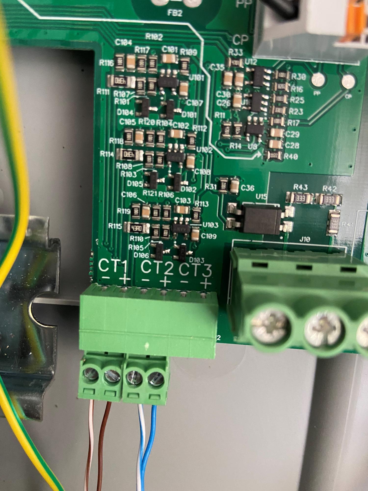

beste,
ik heb even een laadpaal geopend en ik zie allerlei kleine componentjes op de print. ik denk zelfs per ct een groepje componenten te zien. ik heb geprobeerd de burden spanning te meten maar dit is niet gelukt. wel zie ik op gelijkaardige spoelen van andere merken een spanning van 0,330v staan. ik probeer hier ook even een foto bij te plaatsen. hopelijk kan je mij vertellen welke weerstand ik nodig zou hebben.
Mvg Laurens

Op 30 maart 2021 15:44:10 schreef LauLau:
[...]ja maar het ampèrage verschilt bij hetzelfde vermogen. de 3 X 230 heeft ook geen neuter.
Het is niet enkel de amperage. In netten zonder nul moet je de twee-watt-meter methode toepassen, anders tel je de stroom dubbel. Enkel de schaal een factor √3 aanpassen via die weerstanden is dus onvoldoende.

Op 28 april 2021 12:06:04 schreef electron920:
Ha LauLau,Dat is mooi zo kan je er bij ik zie dat je er nog een over heb !
Die 43R0 kan je daar overheen meten als er belasting aan hangt ?
En kan je de lege positie rechts op de klemmenstrook volgen met de Ohm meter of die inderdaad naar de 43R0 gaat !Groet,

hallo,
zoals je kan zien op de foto lopen deze naar de grotere klemmen die niet gebruikt worden, je kan de baantjes volgen, dus ik denk niet dat het deze weerstanden zien. volgens de ohm meter staan ze ook niet in verbinding met de ct klemmen.
mvg Laurens

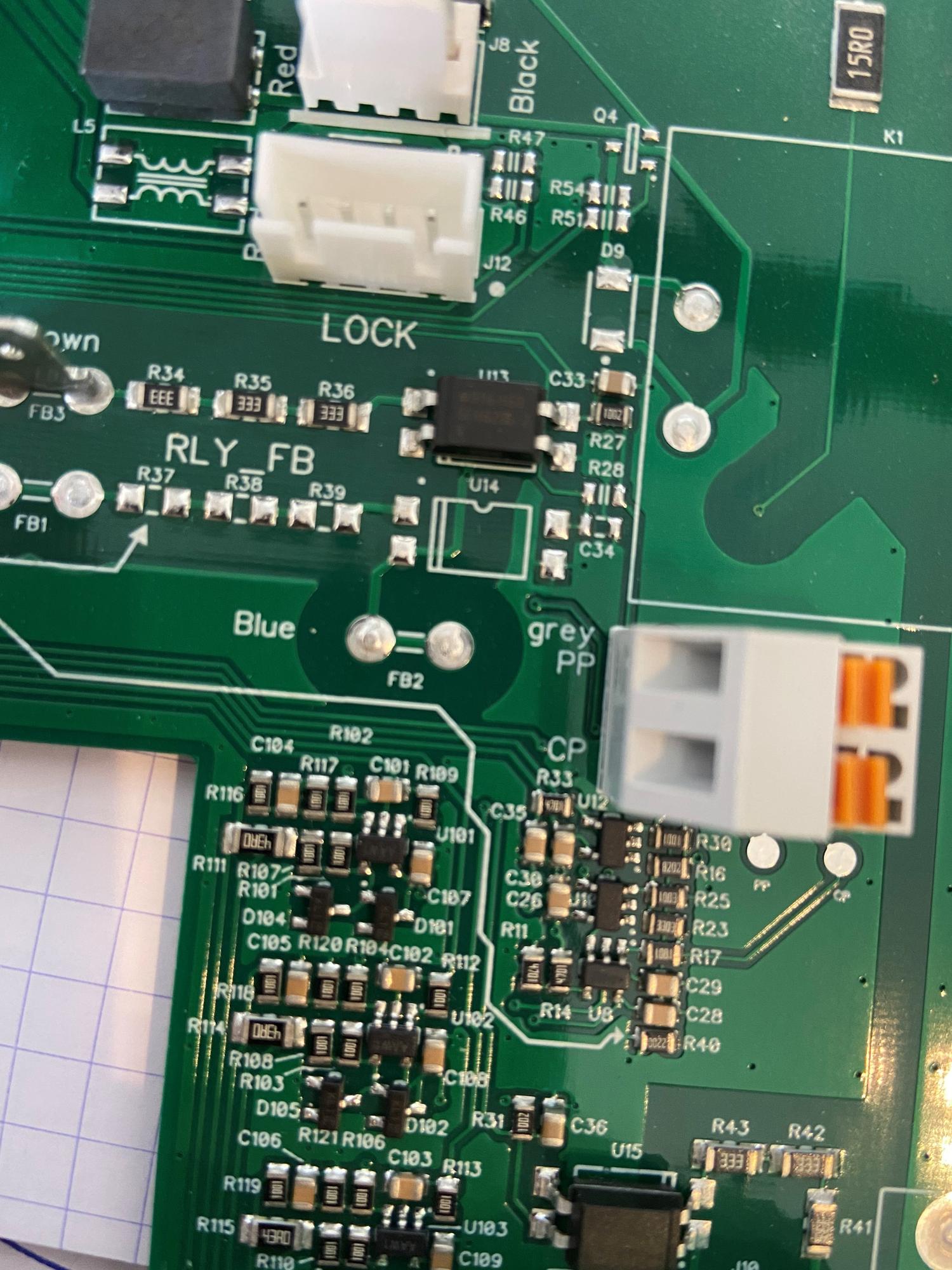

ik heb de print er maar uit gehaald en op mijn bureau gelegd
ct3 loopt naar R111, ik heb het aangeduid op de foto. op R111 lijkt mij 43R0 te staan (onderste boven)
mvg laurens
Op 28 april 2021 14:27:44 schreef Zonnepaneeltje:
Dan zijn je burdon weerstanden dus R111, R114 en R115.
Waarom is ct3 niet aangesloten?
zover was ik ook al
nu iemand die mij kan vertellen welke weerstand ik zou nodig hebben
ct 3 is niet aangesloten omdat dit niet de laadpaal is waar het probleem zich voor doet, dit is een laadpaal in onze testruimte
mvg laurens
Het makkelijkste is om een weerstandje bovenop de 43Ω te leggen en die aan beide zijden vast te solderen.
De vervangingsweerstand is 43 : √3 =24.82 Ω
Met 56 Ω kom je aardig dicht in de buurt.
