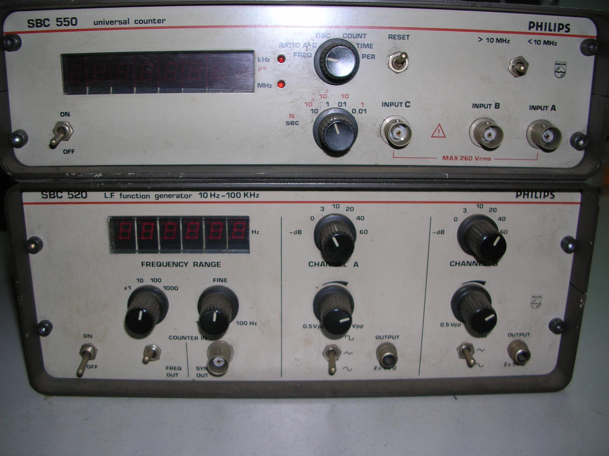

Zou het mogelijk zijn de schema's ook naar mij te sturen aub?
Altijd handig als er eens iets defect raakt.
Bij voorbaat dank,
Luc.

Schema's inmiddels bekeken en zijn (helaas) van de 521 die toch anders in elkaar zit. @Electron920 , heb je die toevallig ook ?

Ha hobby luke,
Ik ga ze naar je toe sturen altijd makkelijk zeg ik dan maar ook voor @bprosman ga ik verder kijken.......
