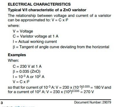

Er moet een logische verklaring zijn voor een fout in de meting, want met DC kan het niet anders dan een optelling zijn.
Ik heb gemeten bij 200 Hertz en via 180 kilo Ohm. De scope kan maximaal 500 Volt (1000 volt p-p) aangeven, dus over de VDR heb ik een verzwakker gemaakt (1Meg + 1 Meg). Ik zie een mooie symmetrische begrenzing, heel duidelijk, alsof het een symmetrische zenerdiode is.
Die serieschakeling ga ik zo nog even bekijken. Het zou de stroom kunnen zijn, maar de begrenzing in spanning is goed en tamelijk scherp zichtbaar. Ik kom er op terug.
Met veel te lage meetstroom kan het resultaat van een meting veel te laag en wisselvallig zijn
Nou inderdaad: met een andere meetstroom krijg je andere waarden. Het is geen zenerdiode, al lijkt het er op. De curve ziet er met een hogere stroom exact hetzelfde uit: een mooie begrenzing van de spanning. Maar die begrenzing is geen harde spanning.
Een serieschakeling laat dus andere waarden zien. Achteraf verklaarbaar voor mij; voor jullie al vooraf......
De spanning en stroom hebben een exponentieel verband en de vorm van de curve blijft dan behouden. Dank Maartenbakker, Henri62 en Arco voor dit leerproces.
En vergeet mijn tabelletje!
Die laatste gegevens hebben betrekking op een moderne zinc-oxide varistor, die oude vdr's zijn silicon-carbide. (waarschijnlijk heel andere curves)
Ik zie het. Maar de vorm van de curve blijft bij silicon-carbide gelijk (bij andere stromen) en een "soort van" exponentieel verband moet er zijn.

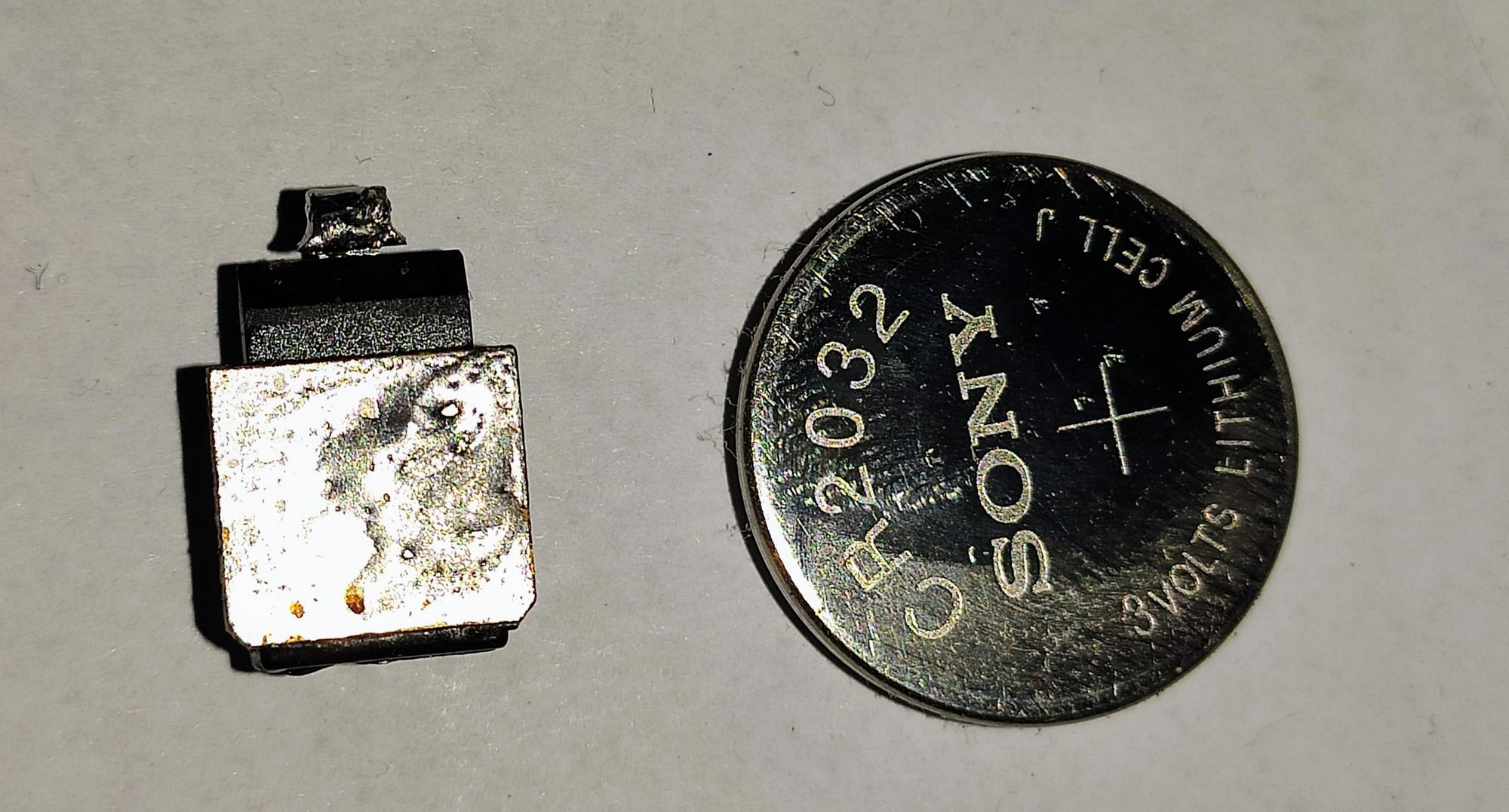

Welk type diode zou dit kunnen zijn? Is vrij groot. Zowel op Farnell als op RS components is geen B35R te vinden. Komt uit een autoradio.
Ik denk dat de documenten in bijlage uw diode beschrijven.
Type is Z6W27V, zie tweede document voor de uitleg van de markering.
Edit: bij nader inzien ben ik niet zeker dat het type Z6W27V is. Lijkt mij eerder Z6W35V. in elk geval denk ik dat het aan de hand van deze doc's mogelijk moet zijn om bij de fabrikant navraag te doen of zo.
