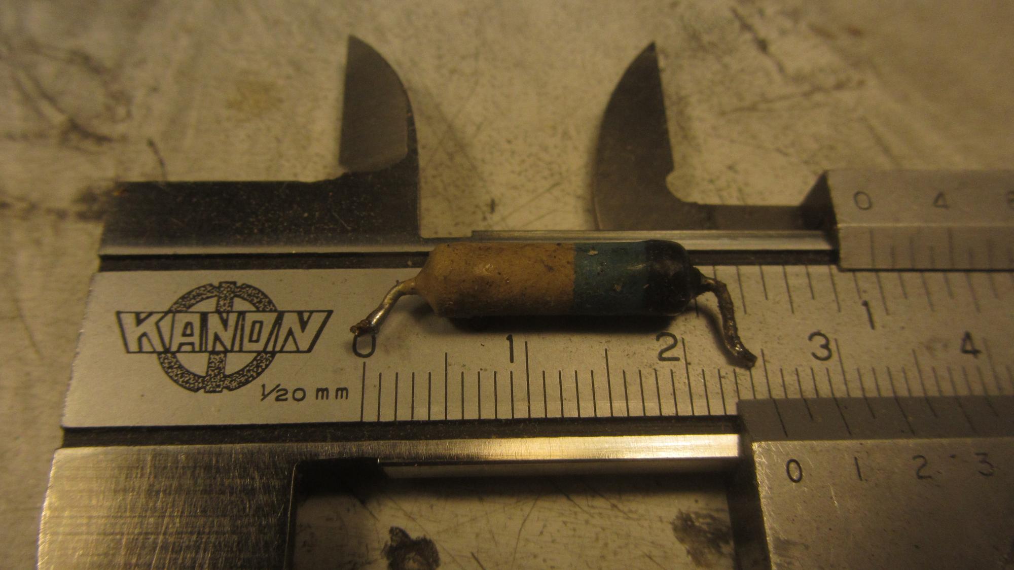

Wie weet wat dit is? Komt uit een Quad hoogspanning. Waarschijnlijk een passieve stabilisatie van de spanning. Geen type aanduiding en geen meetwaarden waar ik iets uit af kan leiden. Op internet ook geen beschrijving gevonden.
Het is waarschijnlijk een spanningsafhankelijke weerstand, maar ook tot 1000 volt geen stroom. Defect, waarschijnlijk. Geen verdere info: waar moet ik het mee vervangen?
Een VDR uit de hoogspanningsvoeding van een ESL63.
Hij is 950V.
Philips codenummer 2322 564 90005.
Quad code RT298ZZ. Goede kans dat Quad hem wel wil leveren.
Jac
p.s. Waarom denk je dat hij defect is? Is de hoogspanning niet goed?
[Bericht gewijzigd door Mr Y op woensdag 14 april 2021 18:16:04 (17%)
Nou, dat verklaart dat ik niets kon meten en ook wat ik heb waargenomen.
Er ontbrak er eentje (!!) van de twee in een ESL-63 waardoor de hoogspanning 7 kV was geworden. En bij gebrek aan informatie wist ik niet wat ik als kapot of goed kon kwalificeren.
Dank voor de snelle hulp; ik zat al een paar dagen te puzzelen wat het kon zijn.

@Raaf12:
Dank voor de info. Ik heb een van de eerste versies, serienummer onder de 2000, dus echt oud. De VDR op de print, de enige die ik nog had, blijkt defect. Ik heb een handmatige hoogspanningsregeling gemaakt en ik kan nu een VDR-regeling maken.
Dank allen! Component nu bekend, getest en kapot bevonden en inzicht verkregen in een eenvoudige oplossing!

Aan de kleur te zien (blauwe band) is het een 2322 564 02602 (560 volt)

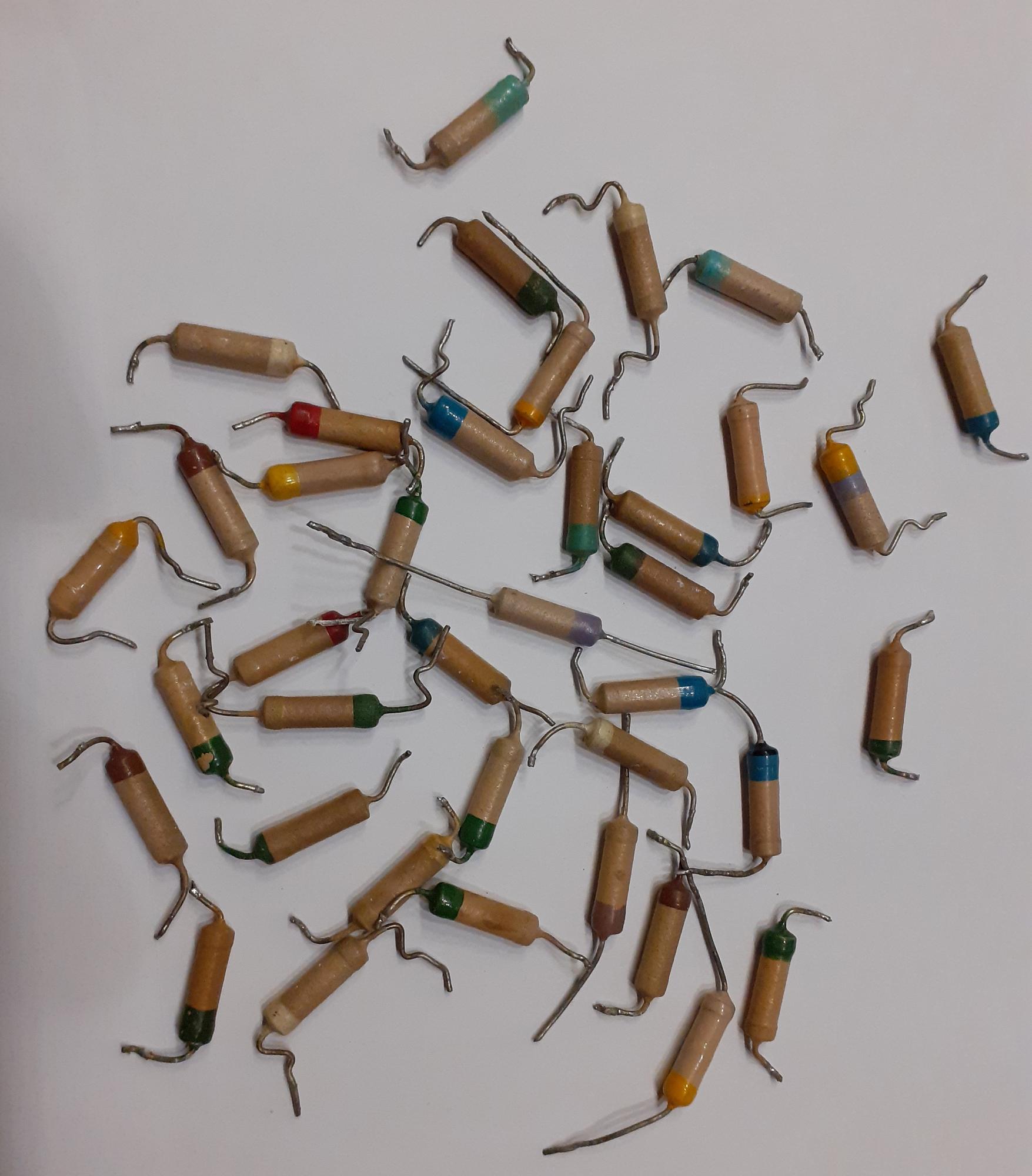

@Brightnoise: Ik heb nog een hele zwik van die dingen:
groen, geel, rood, blauw, pastelgroen, wit, etc.
Ik doe er niks mee.
@Arco, het is zwart/blauw.
Van de zwart/blauwe heb ik precies 1 stuks, kun je zo van me hebben.
