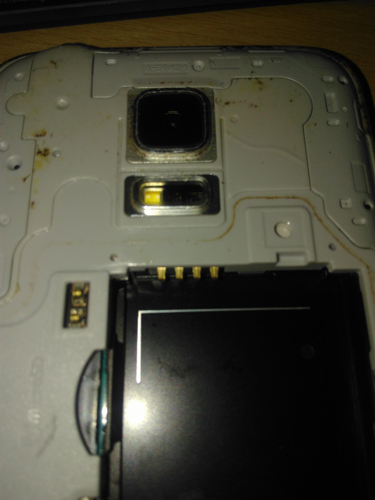

Toch nog maar even mechanisch gekeken en toen dit gevonden:
Maar dit is NIET los geweest tussen dat hij probleemloos werkte en er opeens mee ophield...
Maar goed, uiteindelijk, na rechtbuigen spoortje en voorzichtig vastklikken lijkt het in ieder geval met de hybride harddisk weer te werken.
Dus waar krijg ik zo'n ding? Ik ben vergeten de pitch te meten maar zal dat straks nog proberen. Of is dit een redelijk standaard kabeltje? Ene kant is een standaard harddisk-aansluiting, de andere kant de spoortjes zoals hierboven.
