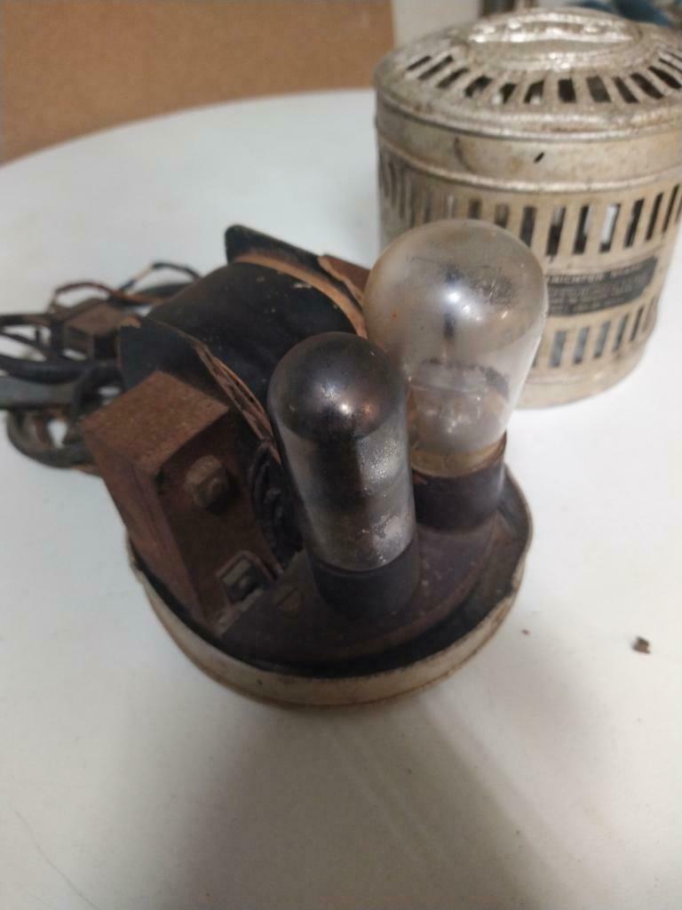

Wie weet wat dit is, philips 1910, staat ook nog ptt op
Op 8 februari 2021 21:31:16 schreef blokker1:
Stroomregulator uit een acculader van eind jaren '20, begin jaren '30. Zijn heeeeeel lang in productie geweest.

Het gaat om een ijzeren gloeidraad in een atmosfeer van waterstof. Ik verwacht dat het niet de bedoeling is dat hij erg helder gloeit, het is een soort PTC-weerstand. Zie voor een korte beschrijving https://www.hupse.eu/radio/tubes/1910.htm of https://www.radiomuseum.org/tubes/tube_1910.html waarbij je kunt zien dat hij nog vrij laat is gebruikt.
Staan er op de sokkel nog opdrukken?
He jij kon ze wel vinden, moet haast een typefout gemaakt hebben met zoeken.
Op sokkel staat alleen iets aan onderkant.
Hij zal dan door de ptt ook gebruikt zijn als stroomregulator.
Bouwjaar 1959, had al zo'n vermoeden dat hij lang in productie was geweest. Fabriek O deed speciale buizen. Leuke informatie voor m'n bestanden.
Ik vond de buis snel omdat ik de sites al kende, dus misschien dat het direct met een zoekmachine lastiger is.
Ow dan wist je wel wat ptt betekende... Of die gloeit op de vereiste spanning betwijfel ik ook. Maar proberen kan altijd.

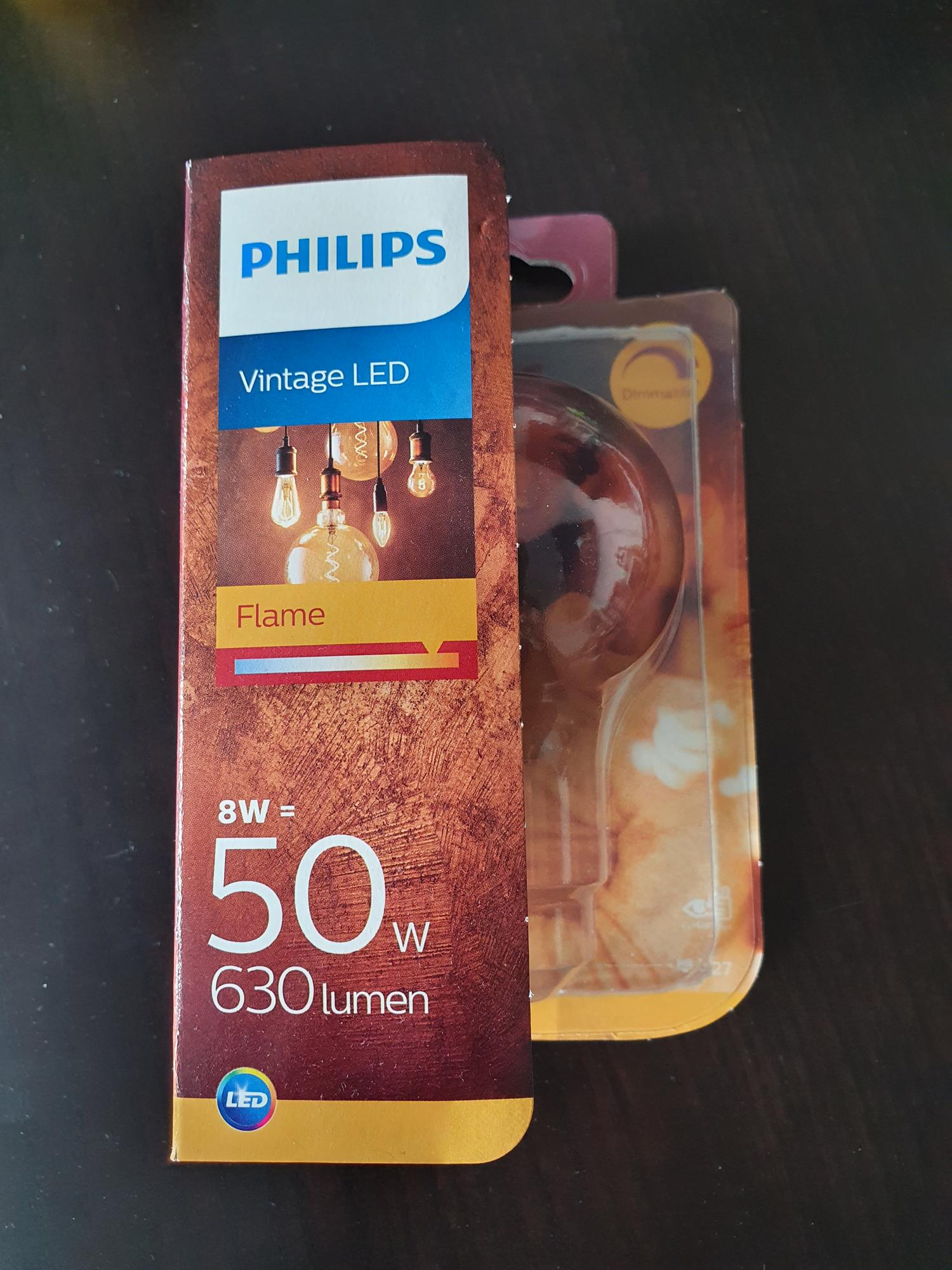

PE9SMS
8W, 630lm, 79lm/W, 2200K, dimbaar

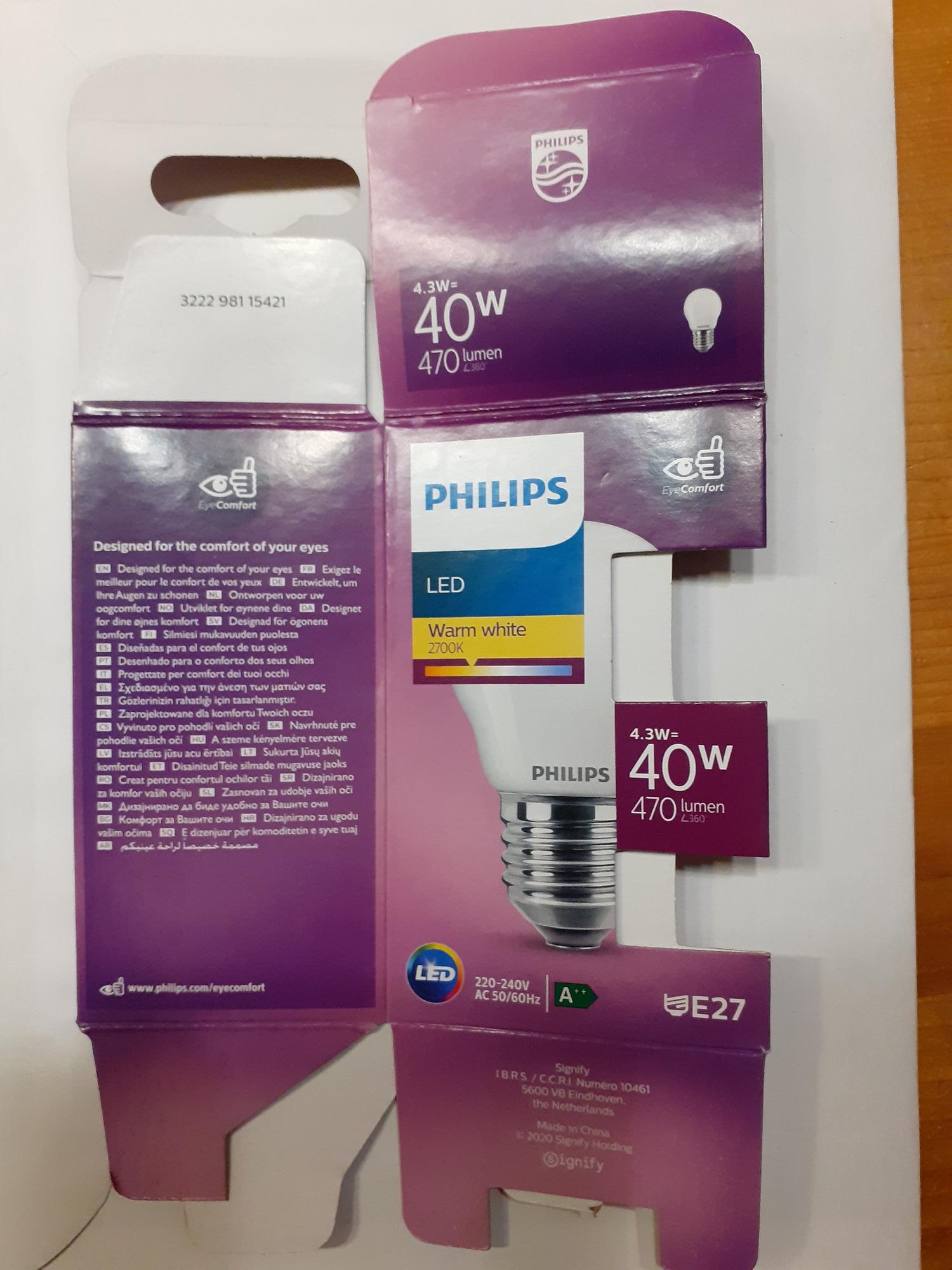

Vandaag 4 led lampen binnen gekregen van Philips:
3222 981 15421 (4.3W 109 lm/W)
3222 981 15411 (2.2W 113 lm/W)
Is weer net een efficienter type: 4.3W voor 40W gloeilamp vervanger en de 2.2W voor 25W gloeilamp vervanger.
philips en andere bedrijven meten die lumen waarden niet eens, er staat al jaren 470 lumen op die ledlampen, van het eerste model af al. op andere staat 1050 lumen en 806 lumen is ook al zo'n waarde. en dan heb ik het over nogal veel merken, types en jaren van productie..
Het vermogen wordt wel minder, ik had de keuze uit 4W of 2.2W voor hetzelfde aantal lumen op de doos (de 25W vervanger). Allebei philips, 2700K.
Dus ook al staat er altijd hetzelfde aantal lumen op word er waarschijnlijk het vermogen/leds op aangepast als het rendement weer een tandje beter wordt.
[Bericht gewijzigd door henri62 op 16 maart 2021 22:18:57 (35%)]
pak maar een lumen meter, dat lichtvermogen daar klopt niks van. de kap of lens van de lamp bepaalt ook een hoop, maar toch klopt het aantal lumen icm vermogen vaak niet. als je ze in een fitting steekt en om beurten aanzet is er 1 die vaak zichtbaar meer licht geeft.
Dei waardes in lumen zijn zo gekozen omdat ze overeenkomen met gemiddelde lichtopbrengst van de meest voorkomende gloeilampwattages.
40W = 470lm
60W = 806lm
75W = 1050lm
Ik vraag me wel af hoe groot de toegelaten tolerantie is.

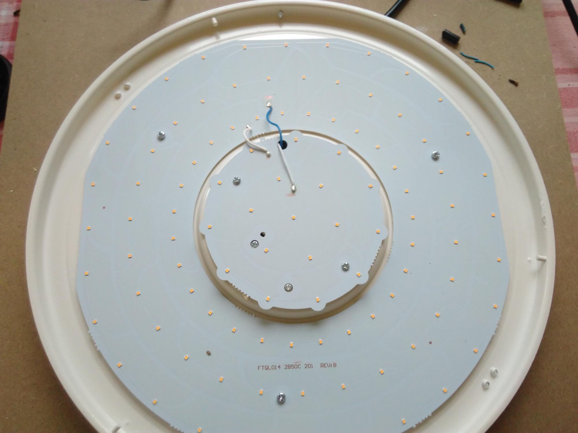

vervolg
Deze plafondlamp is wel goedkoop gebouwd, niet echt philipswaardig maar dat zijn we ondertussen wel gewoon.

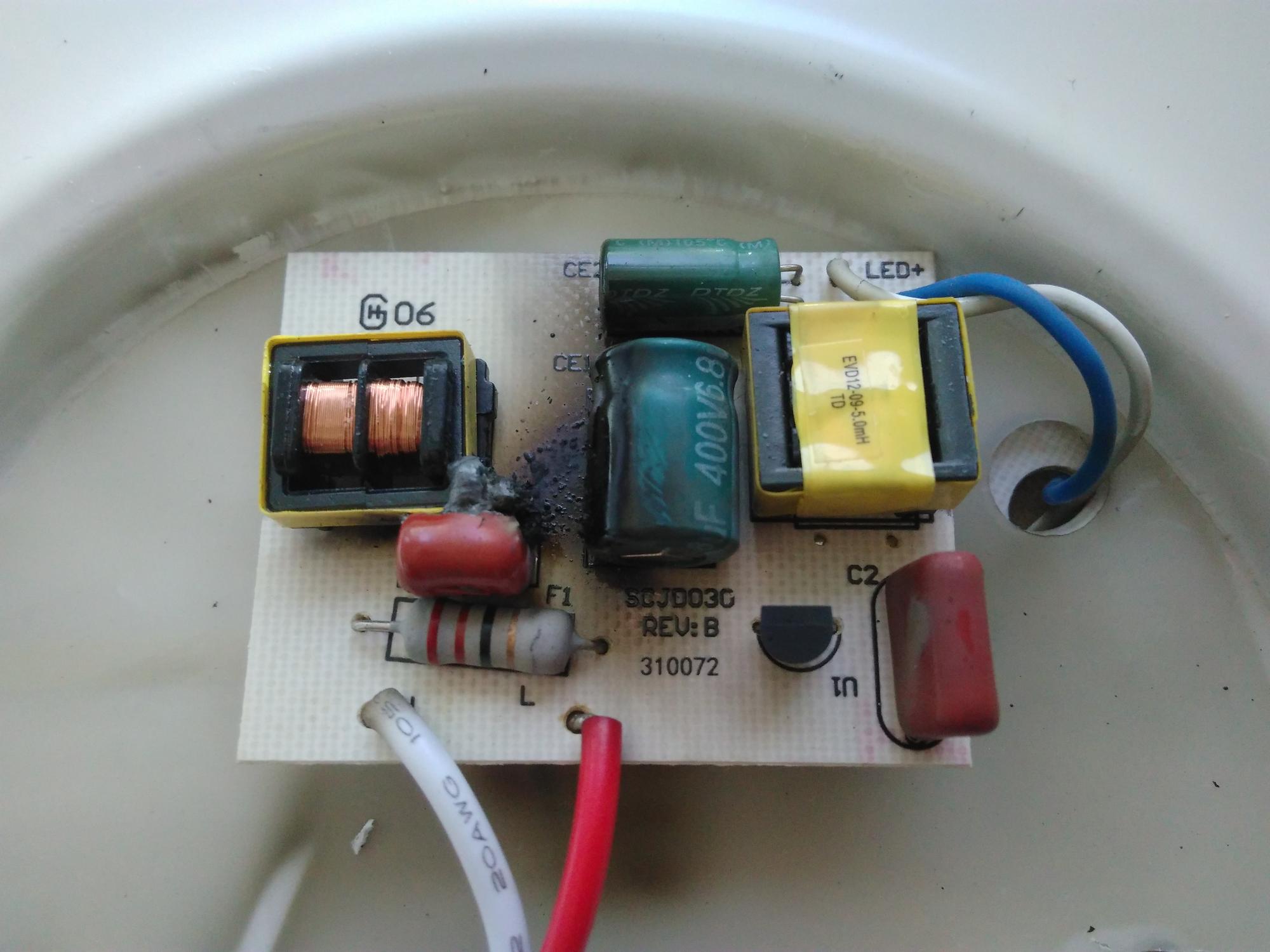

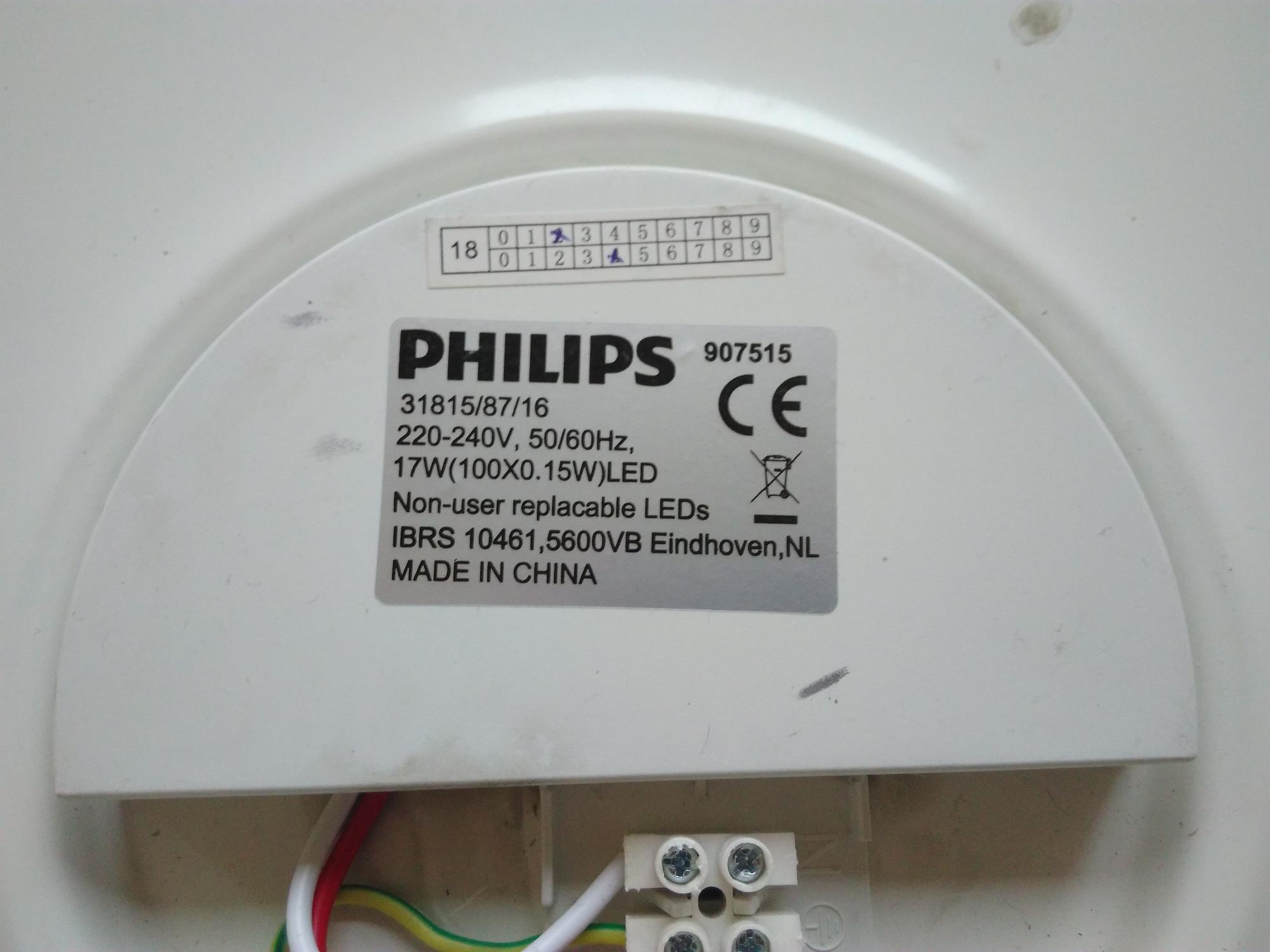

brains
Nog een led plafond lamp, de sensor unit werkt niet.
Mooi contrast: degelijke jaren 90 Philips-designed and Philips-made spaarlamp uit Nederland versus Chinese inkoopbrol waarvan de enige link met Philips/Shittify de naam op de sticker is alsmede een foutief 12NC (fout want zonder spaties; dat is dan weer te danken aan softwarepakket SAP dat niet met spaties overweg kan. Komt de leesbaarheid niet ten goede. Die spaties waren niet voor niets in de jaren 60 verzonnen..).
