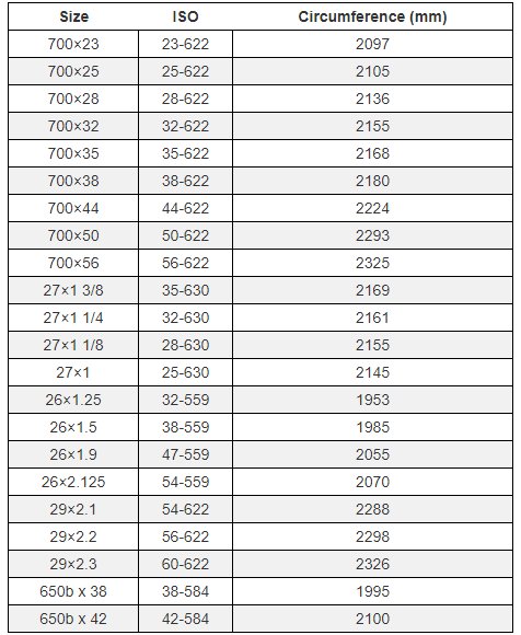

In de computer van mijn Bosch kan ik de wielomtrek in cm instellen. De computer verwacht bij wielomtrek 200 cm bij dezelfde snelheid vaker een puls dan bij 218 cm (28 inch). Oftewel: de begrenzing op 25 km verschuif ik naar 27 km/uur. Het display geeft 25 km/uur aan.
Of heeft iemand dit al gemeld?
Op 13 juni 2021 21:33:09 schreef Brightnoise:
yep, tolerantie van de bandenmaat. kan je veel afwijken? maw zou je bv 20" wielen kunnen instellen, of zit je met een limiet van pakweg 195-230cm? op 195cm zou je dan een 26" wiel hebben met sport bandje op.
mijn fiets had origineel 20" wielen met iets van 27 of 32 banden (weet niet meer, absoluut niet comfortabel). nu rijd ik met 55 banden rond. scheelt hem direct veel (omtrek van 147cm naar 162cm of 10% meer. zou men fiets dus op de kop 25 gaan, rijd die nu 27,5)
Op 9 juni 2021 20:30:22 schreef fcapri:
...nu voor de wettelijkheid, er zijn zat fietsmakers die de fiets zo op 28km/h zetten, zal wel met een tolerantie waarde zijn voor als je andere banden hebt.
Morgen zal ik eens kijken waar de limiet ligt. 100 cm omtrek instellen gaat lekker hard, maar mogelijk kan dat niet....
3,2 pulsen per seconde is het nu en ik weet dat er een instelmarge is.
De nieuwste software (Bosch Intuvia) is begrensd m.b.t. deze instelmogelijkheid. Wielomtrek minimaal 211,8 cm. Helaas.
Dan kun je tot 25,7 km/hr ondersteuning krijgen.
Maar misschien is die instellingsbegrenzing via een computer en USB-kabel te wijzigen.

211 zit dan idd dicht bij de kleinste band die je kan monteren op ee, 28" velg (700x23 => 209.7) maar denk niet dat iemand een 23 band op een gewone velg kan leggen, dat zijn kleine koersbandjes. denk dat 28 het minste is met gewone velgen. je kan natuurlijk altijd groter banden monteren dan origineel voorzien was. door een smalle velg in het wiel te laten spaken, kan je dikkere banden steken, die toch smaller getrokken worden. trukje dat ik dus toepas met die 55'er banden op mijn 20" fietsvelgjes. vroeger had ik een brommer velg op een fietsnaaf gespaakt zitten, zodat ik 17" brommer banden kon steken.
t is maar hoever je wil gaan met aanpassen
en mijn fiets is fysiek dan ook al aardig aangepast om dergelijke banden te kunnen gebruiken. homologatie van mijn fiets bestaat niet aangezien de mijne één van de eerste 25 handgemaakte prototypes is, en daar is geenenkele van die 25 gelijk als een andere.
